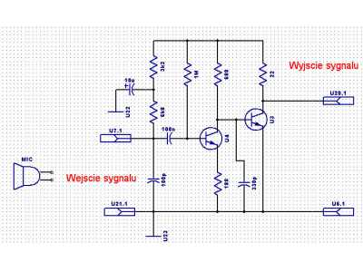

    "Profsjonalne wzmocnienie" hahaha ale KIT. To zwykły wzmacniacz pochodzący z zestawów głośnomówiących od złomowanych komórek.
    Pochodzi to to chyba z giełdy elektronicznej we Wrocławiu. Koszt 20groszy/szt jak kupi się 10szt. Kupiłem sporo tych płytek na części ze względu na dobry kondensator SMD 10uF/16V. Mam całą sterte tych płytek tyle że trzeba wlutować kondensator i będą działać. Kto z forumowiczów się pofatyguje do mnie osobiście dostanie w prezencie taką płytke. Info na P.W.
    Facio robi niezły biznes 125 - krotna przebitka.
    p.s.
    schemat tego mam rozrysowany - jak znajde podrzuce na forum

    Ja byłem zadowolony z takiego! Tranzystory stosowałem różne tylko wtedy trzeba było zrobić korekcję rezystorów polaryzujących bazę T1. Bardzo dobrze współpracował z "Alanem 87" bo kompresja wewnętrzna ustalała automatycznie jego wzmocnienie.

    Chodzi mi o taki schemat, aby mozna było podłaczyć do mikrofonu bez doprowadzania oddzielnego zasilania. Nie chcę po prostu ingerować w radio ze wzgledu na plombę gwarancyjną.

    Witam. Też szukam czegoś takiego i chciałbym się dowiedzieć w jaki sposób zasilany jest ten przedwzmacniacz przez linie m.cz.
    Pozdrawiam i dołączam się do prośby. Sadek

    Witam koledzy Proszę o sprawdzenie tego schematu którego rysowałem w oparciu o zdjęcia ze strony http://www.e.strefa.pl/articles.php?lng=pl&pg=175 na tej stronie został już zamieszczony schemat ale na moje oko może się i mylę nie odpowiada jego wykonaniu po zlutowaniu na płytce
    Chodzi mi dokładnie o schemat tego małego przedwzmacniacza w wersji smd a nigdzie nie mogłem znaleźć tego schematu
    Schemat prostego przedwzmacniacza mikrofonowego do CB - gdzie znaleźć?
    to jest ten co ja rysowałem
    a ten to schemat ze strony
    a chodzi mi o ten przedwzmacniacz
    sq6ade jeśli możesz to gdybyś znlazł właściwy schemat tego cuda co wcześniej pisałeś było by Fajnie
