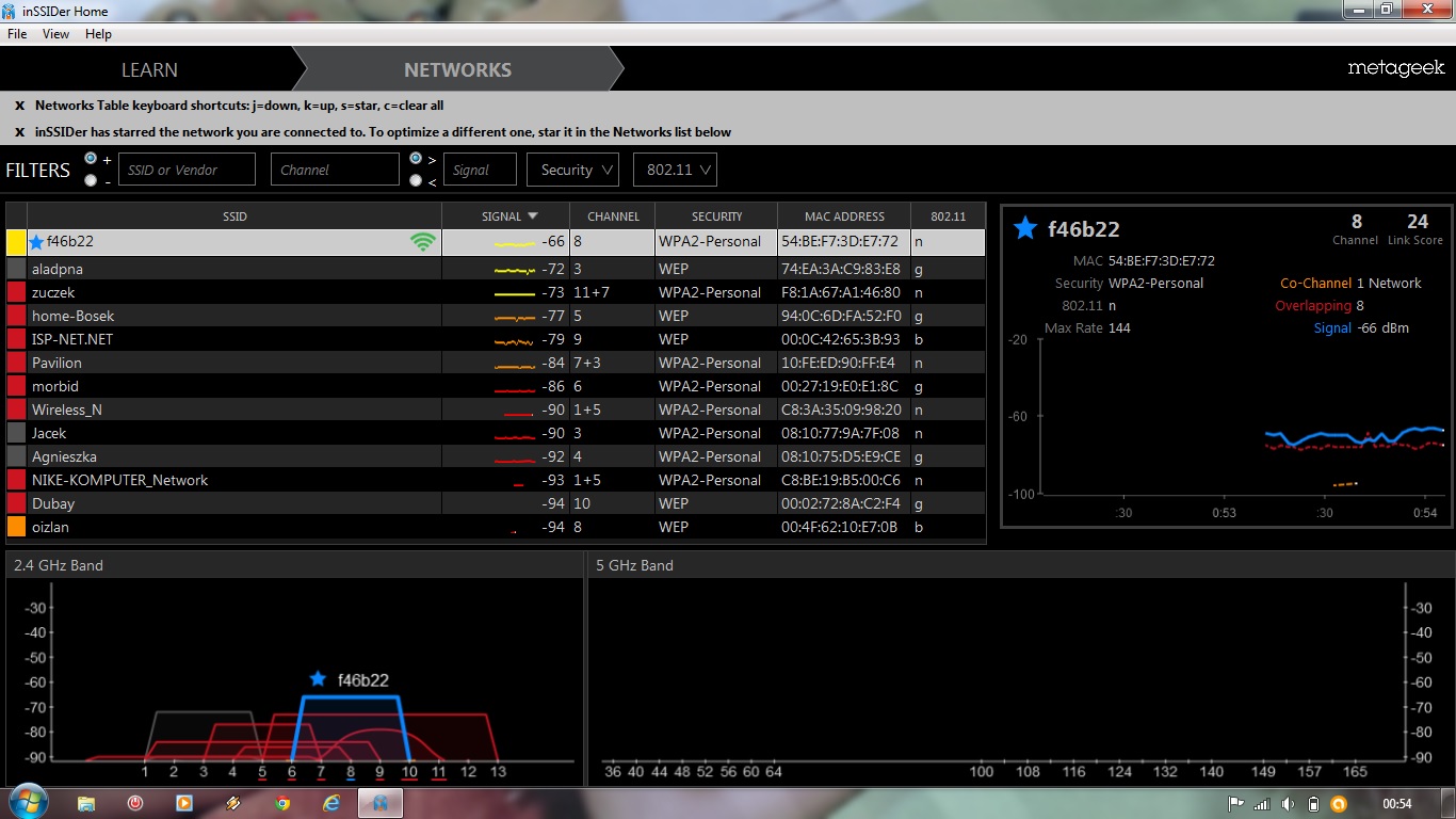

    Mając modem Cisco EPC3925 od vectry, mam problem z zasięgiem wi-fi tzn. na mieszkaniu o powierzchni 72m^2 nie w każdym pomieszczeniu mam dostęp do internetu przez wi-fi. Pokój (w którym znajduje się modem i podłączone kablowo do niego komputery), kuchnia, przedpokój i łazienka mają dosyć dobry sygnał ale już np 2 pokoje i balkon najbardziej oddalone od pokoju z modemem to zrywa połączenie wi-fi. Moje pytanie jest takie, jak poprawić sygnał np. przez dokupienie routera (jeżeli tak to jakiego i jak go podłączyć)?

    nie wiem czy dokładnie o to chodziło
    Cisco EPC3925 - Słaby sygnał wifi modemu od vectry

    tutaj jeszcze raz przesyłam zrzut ze skanu w pokoju gdzie był najsłabszy sygnał

    grubość ścian nie mam pojęcia ile wynoszą, a co do reszty przeszkód to co w domu meble jakiś dużych przeszkód nie ma. przez wi-fi podłączyć laptop Toshiba Satellite L750-1X2, oraz 2 telefony Sony Xperia P oraz Sony Xperia L bo 2 komputery PC są podłączone kablowo. Co do ceny to nie wiem no chciałbym żeby cena nie przekroczyła bariery 100zł jeżeli są jakieś dobre do tej ceny.

Użytkownik zgłasza problem z zasięgiem Wi-Fi w mieszkaniu o powierzchni 72 m² przy użyciu modemu Cisco EPC3925 od Vectry. Sygnał jest dobry w pomieszczeniach blisko modemu, ale słaby w dalszych lokalizacjach, takich jak dwa pokoje i balkon. Użytkownik rozważa zakup dodatkowego routera, pytając o modele i sposób podłączenia. W odpowiedziach sugerowane są różne modele routerów, takie jak TL-WR842ND, TL-WR1043ND v2 oraz Netgear WNDR3700 v2, z uwagą, że skuteczność może być ograniczona w zależności od przeszkód, takich jak grubość ścian. Użytkownik nie ma dostępu do ustawień modemu Cisco, co ogranicza możliwości optymalizacji sygnału.
