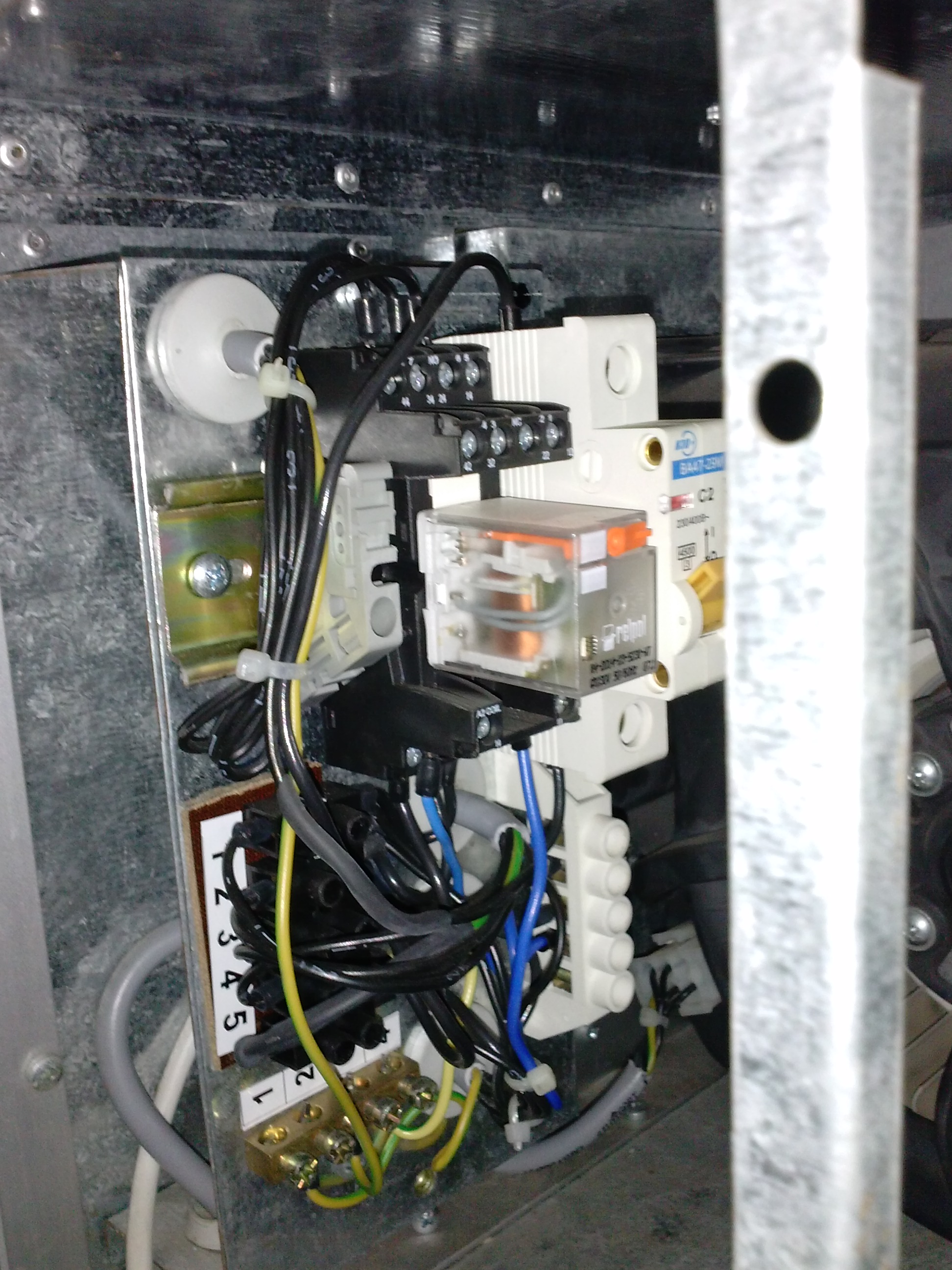

    Mam pewien problem z wentylacją w swoim domu. Mam zamontowany rekuperator o zbyt dużym wydatku. Za bardzo wentyluje mi dom na 1 biegu. W środku zmontowane są wentylatory z tego linku
    http://img.ebmpapst.com/products/datasheets/AC-centrifugal-fan-D2E140HR9707-ENG.pdf
    Sterowane są przełącznikiem 3 biegowym. Czy jest możliwość dorobienia płynnej regulacji aby zmniejszyć obroty wentylatora.

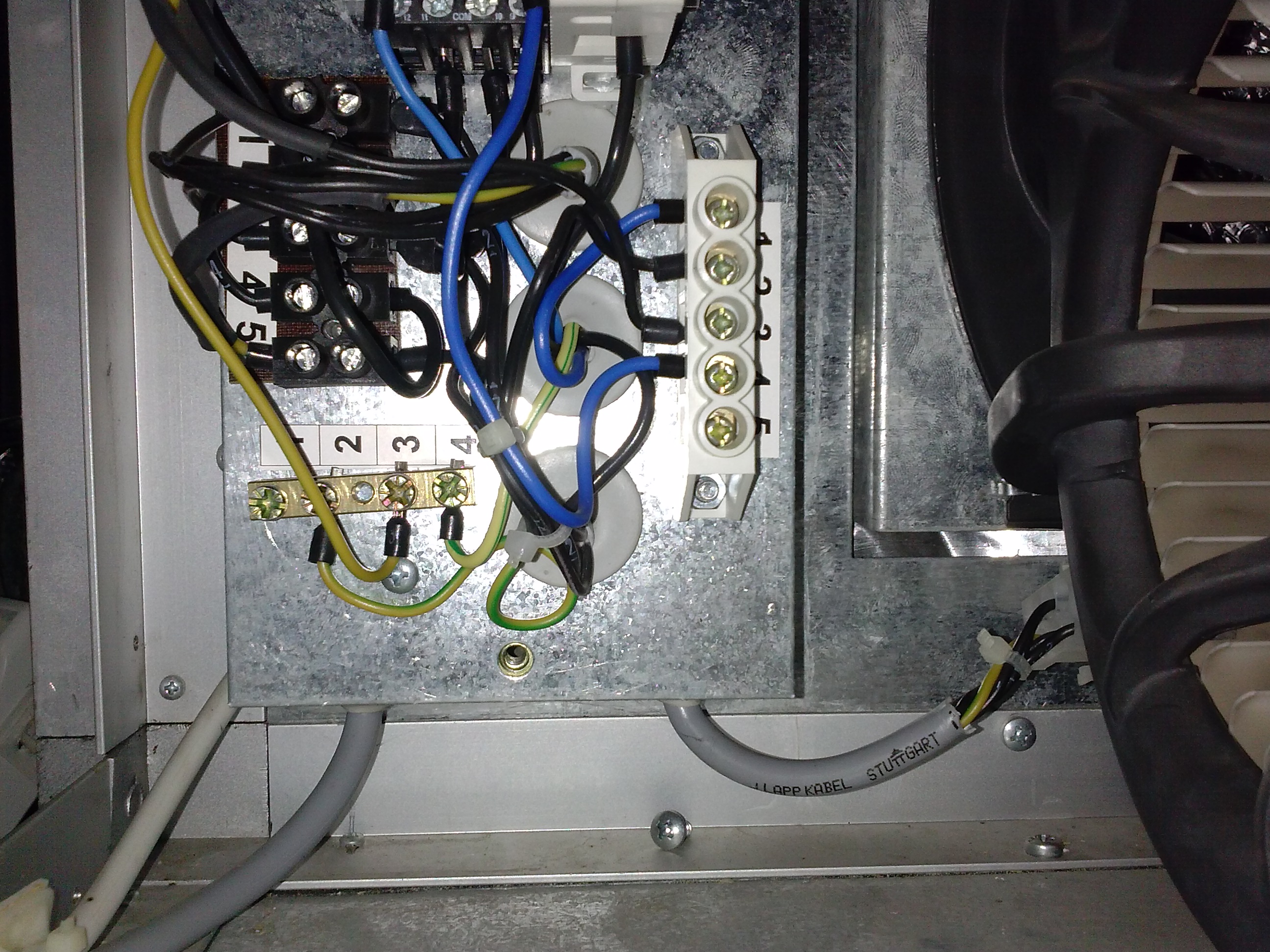

    Nic z tego. Po podłączeniu ściemniacza a także próbowałem z tyrystorowym regulatorem prędkości, silnik bardzo buczy po minimalnej zmianie prędkości. Tak że nic z tego. Na razie problem rozwiązałem ten sposób że przedtem wykorzystane były biegi 2,3,4 a teraz po przepinałem kable i mam 1,2,3 (silnik 4 biegowy a regulator 3 pozycyjny). Zastanawiam się czy można by było zastosować falownik małej mocy do regulacji obrotów ?
