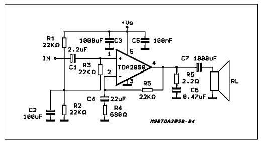

    A dlaczego bez kondensatorów? Gdyż mam złożony wzmacniacz na TDA2050. I pytałem się nawet tutaj jaki kondensator dać by nie cięło pasma . Powiedziano mi że 2200uf-3300uf i będzie dobry nie ograniczy pasma a basów nie ma.
    Jeśli jest możliwość dobrać tak kondensator by były basy bo właśnie na nich mi głównie zależy (nie potrzebuję średnich i wysokich) to był bym skłonny na to przystać

  • #16 13716000
  • #17 13716100
    Yankkes
    Posty: 714
    Ocena: 66
    korzystałem z tego schematu i wartości mam takie same jak na schemacie jedynie tak jak radzili zwiększyłem kondensator na wyjściu do 2200uf

    Przy pojemności 3300uF i obciążeniu 4R częstotliwość graniczna wychodzi ok. 12Hz, dla 8R będzie dwa razy mniejsza - ok. 6Hz.
    Nie ma o czym debatować, to nie kondensator wyjściowy jest winny tego stanu rzeczy.
    Przy zasilaniu pojedynczym bardzo istotna jest polaryzacja kondensatorów sprzegających, a kondensator C1 na schemacie jest zaznaczony odwrotnie, jeśli tak został wlutowany to dźwięk będzie przytłumiony i bez niskich tonów.
    To samo dotyczy wyjściowego C7 - minusem ma być do głośnika.
  • #23 13716565
    Yankkes
    Posty: 714
    Ocena: 66
    no to wychodzi na to że po prostu błąd na schemacie bo montowałem dokładnie tak jak jest na nim pokazane

    Basy już są.
