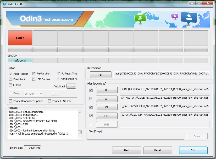

    Mam samsunga GT-N7100, który po właczeniu wisi na logo sams... Wchodzi bez problemu w download mode, ale przy próbie flashowania odinem wyskakuje błąd: "Re-Partition operation failed". Próbowałem na PDA jedno i 3 plikowym i ciągle to samo.
    Pozdrawiam i proszę o pomoc

    Product name mam GT-N7100 i wszystkie dane niżej też mam wypisane mogę wkleić screen a.

    Najpierw wejdz do recovery i powiedz czy przypadkiem nie wywala Ci na czerwono problemu z partycja EFS. Jaka jest historia telefonu? Dlaczego ma bootloopa? Opisz problem dokladniej i jego zrodlo. Flashowales tylko Odinem czy jakims boxem jeszcze? Najwazniejsze jaka wersja softu probowales wgrywac? Na ten telefon jest dostepny Kit Kat, jesli wrzucales starsza wersje to bedziesz mogl wgrywac do us... smierci i i tak nie wgrasz tego ;) Wrzuc ten soft i napisz jak idzie.
    4.3 XEO PL bez brandu ----> http://terafile.co/672689496268/XEO-N7100XXUEMK9_N7100OXXEMK4_N7100XXUEMJ9.zip
    4.4.2 XEF FR bez brandu ----> http://terafile.co/5507e138b003/XEF-N7100XXUF...N7100OXAFNE1_N7100XXUFND3.zip%20target=_blank
