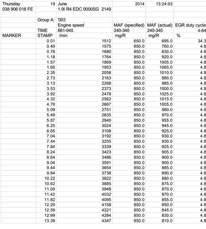

    Witam Serdecznie. Mianowicie bardzo proszę obeznanych tutaj ludzi w pojazdach VAG'a o analizę tych że Logów które mnie troche niepokoją chodzi tu o przepływomierz. Mianowicie zdjęcie nr 1 przedstawia stary przepływomierz lecz zdjęcie nr 2 przedstawia mi po . Bardzo proszę o analizę i poradę. Passat B5 1.9 TDI - Szwankuje przepływomierz - wymiana Passat B5 1.9 TDI - Szwankuje przepływomierz - wymiana
    Wzmieniam że zmieniałem przepływke ponieważ auto spadlo na mocy i w dodatku palio dużo więcej paliwa ok 9L po mieście.
    Dziękuję bardzo za pomoc.

    Nie ma nic niepokojącego.

    Czyli ten nowy przepływomierz jest ok?

    Jest ok jak najbardziej, zasyfiony możesz mieć lekko kolektor ssący.

    Kolektor ssący wraz z EGR wyczyszczony idealnie już był wcześniej. Zastanawiam się teraz nad zaślepieniem EGR o wy na to?

    Nie ma nic na przeszkodzie, nic nie stracisz a zyskasz czystszy dolot.
