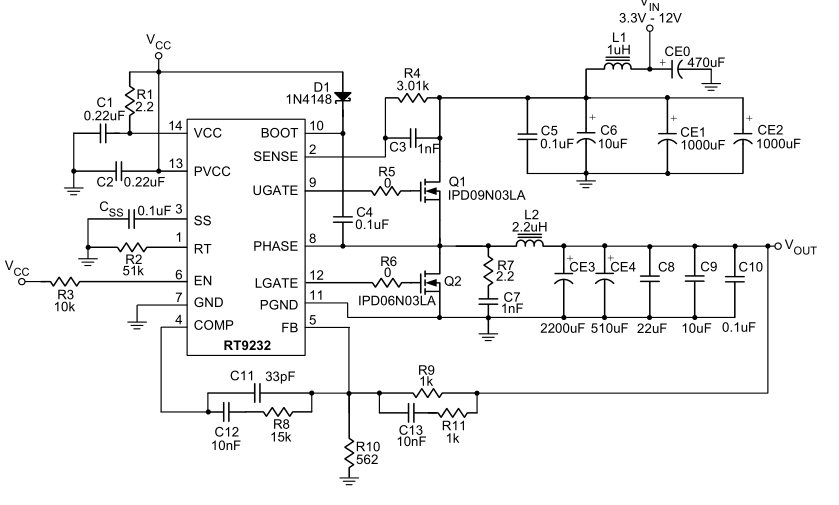

    Tak jak napisał Jakub, szukałem natchnienia na starszych kartach graficznych i wylutowałem sobie układ SMD RT9232 z radeona X1650, mam dwie sztuki tego układu. wszystko zmontowałem tak samo, jak było na karcie lecz dałem inną cewkę i mocniejsze mosfety, a układ ustawiłem, wg. datasheetu na nieco ponad 200 kHz.
    Wszystko wg. schematu:
    Jak poprawić stabilność przetwornicy Step-Down 3-5V, 4A na MC34063?
    //edit: żeby nie wprowadzać zamieszania przyznam się, że:
    zwarłem piny 13 z 14, dlatego, że tak było oryginalnie na PCB karty.
    Zamiast diodki 1N4148 jest jakiś nieidentyfikowalny przeze mnie trójnóżkowy układ, podejrzewam, iż jest to para diod schottky'ego, był on w takiej samej konfiguracji na radeonie.
    Kondensatory w większości pochodzą ze sklepu i są odpowiednie wartości w odpowiednich miejscach.
    Ominąłem kondensatory filtrujące CE4-C10 i cale wejście łącznie z cewką L1 i C5, C6, CE1, CE2.
    Zrobiłem także namiastkę rozdzielenia mas w postaci podłączenia piinu 11 bezpośrednio do drenu Mosfeta "LOW". Moje mosfety to AOD472 firmy Alpha & Omega Semiconductor. Kolejna uwaga: "zhakowany" układ na czerwonych kynarach to wspomniany RT9232, mierzyłem wielokrotnie czy na pewno między pinami nie ma zwarć, czy piny THT są połączone z pinami układu, wszystko powinno działać (według mnie) :).
    Zagadkowy odłączony kabelek w polu lutowniczym w położeniu T 08, to jest filtr (ze schematu R7 i C7) który był zwarty do PHASE i GND - (GND, czyli do pola o współrzędnych A18) z tym filtrem i bez niego - nie ma różnicy - całość nie działa.
    Wyszło coś takiego, tym razem lwia część w SMD:
    Jak poprawić stabilność przetwornicy Step-Down 3-5V, 4A na MC34063? Jak poprawić stabilność przetwornicy Step-Down 3-5V, 4A na MC34063?
    Wszystko pięknie, lecz całość nie działa :) Próbowałem zmieniać układ na drugi RT9232, wszystko rozpisałem sobie i nie mam żadnego błędu w konstrukcji, nie ma zwarć, MOSFETy sprawne, próbowałem różnych cewek (mierzone na całkiem sensownym mostku RLC) (1uH, 2uH, 30 uH). Nie mierzyłem nic na oscyloskopie, ale po podłączeniu jednego mosfeta (tego podłączonego drenem pod VCC) na jego wyjściu bez obciążenia mam jakieś 5V przy 12V zasilania. Próbowałem lutować na source mosfeta jakiś niewielki kondensator typu 10 uF i nie ładował się powyżej ~5V, a po podłączeniu maleńkiego obciążenia typu 200R - napięcie spada do praktycznie zera (np. 0.03V). Wylutowane mosfety w celu sprawdzenia - oba nadal działają.
    Mam dość tego układu RT9232, proszę, niech ktoś mi poleci jakiś ŁATWO DOSTĘPNY układ najlepiej 2 fazowy (czyli 4 mosfety). Moje marzenie to obciążalność do 20 A lub wyżej, przy niewielkim napięciu np. max 3V. Oczywiście przy takich prądach zdecyduję się na projekt własnego PCB, nie będę robił na uniwersalnych PCB :)
    To tyle ode mnie, proszę bardzo o uwagi i opinie :)
    Na koniec kilka pytań:
    -jak nazywa się oficjalnie ten układ, że zamiast diodki przed cewką jest tranzystor (najczęściej mosfet) do GND?
    -jaką częstotliwość przełączania wytrzymają mosfety? (wiem tyle że "mosfety gorzej radzą sobie przy w.cz. od bipolarnych", ale nie wiem "ile to jest" :) )

    Skoro wsadziles sam górny tranzystor to jak ten układ ma w ogóle działać? Na schemacie oba tranzystory są N, zeby otworzyć górny tranzystor jest obwód bootstrap, który nie będzie działał bez dolnego tranzystora! Nie dziwię się, że nic nie działa...
    W synchronicznym buck'u z bootrstrapem dla górnego tranzystora, dolny musi istnieć, i musi działać.
    Moze najwyzszy czas jednak zmierzyć? Przebiegi na bramkach? Napięcie na pinie PHASE?
    Napięcie na pinie FB i COMP względem napięcia na pinie PHASE?...
    Niejeden doswiadczony konstruktor tutaj ma dość początkujących, ktorzy walczą z nie dzialajacymi przetwornicami kilkaset kHz nie pokazując zadnego oscylogramu ;]
    Przed? No to na pewno nie zadna popularna topologia...
    Na FETach z GaAs buduje się generatory w.cz. rzędu gigaherców. Da się. Ale nikt nie robi przetwornic w.cz. A przetwornice na mosfecie i ~10MHz da się zbudować, ale trzeba umieć...

    Po pierwsze - przetwornic na płytkach uniwersalnych się NIE-RO-BI.
    Czytałeś co producent napisał na końcu noty? "Layout is very important in high frequency switching converter design. If designed improperly, the PCB could radiate excessive noise and contribute to the converter instability. First, place the PWM power stage components.
    Mount all the power components and connections in the top layer with wide copper areas."
    Po drugie - nie wyrzucaj elementów ze schematu jeżeli nie wiesz na pewno do czego one służą. Te kondensatory, szczególnie wejściowe, MUSZĄ tam być. Nie wszystkie, ale nie będę się tu rozwodził.
    Zrób to porządnie, to zacznie działać.

    Dziękuję za odpowiedzi. Jutro postaram się zrobić screeny z oscyloskopu.
    @komatssu - W Intel Galileo są conajmniej dwie przetwornice, które działają z częstotliwością 1 MHz, a w przetwornicę 100 MHz jestem skłonny jak najbardziej uwierzyć.
    Ze zdjęcia widać wyraźnie, ze dolny też jest w układzie. "Sam górny" służył tylko do sprawdzenia, co się stanie - chciałem zaznaczyć, że próbowałem wszystkiego, co przyszło do głowy.

    To o co pytasz nazywa się synchroniczny buck, z angielska synchronous buck converter.
    Nie da się prosto osiągnąć 10A nie stosując się do podstawowych prawideł sztuki impulsowej. Nic Ci po najprostszym nawet scalaku, skoro nie będziesz umiał go poprawnie zaimplementować. W nocie każdego jednego układu przetwornicy znajduje się tekst z rodzaju "Layout is a critical portion of good power supply design".

    To nie ma prawa działać z przyczyn podanych wyżej. Nic tam nie zmierzysz.
    Do takiego układu powinieneś dążyć.
