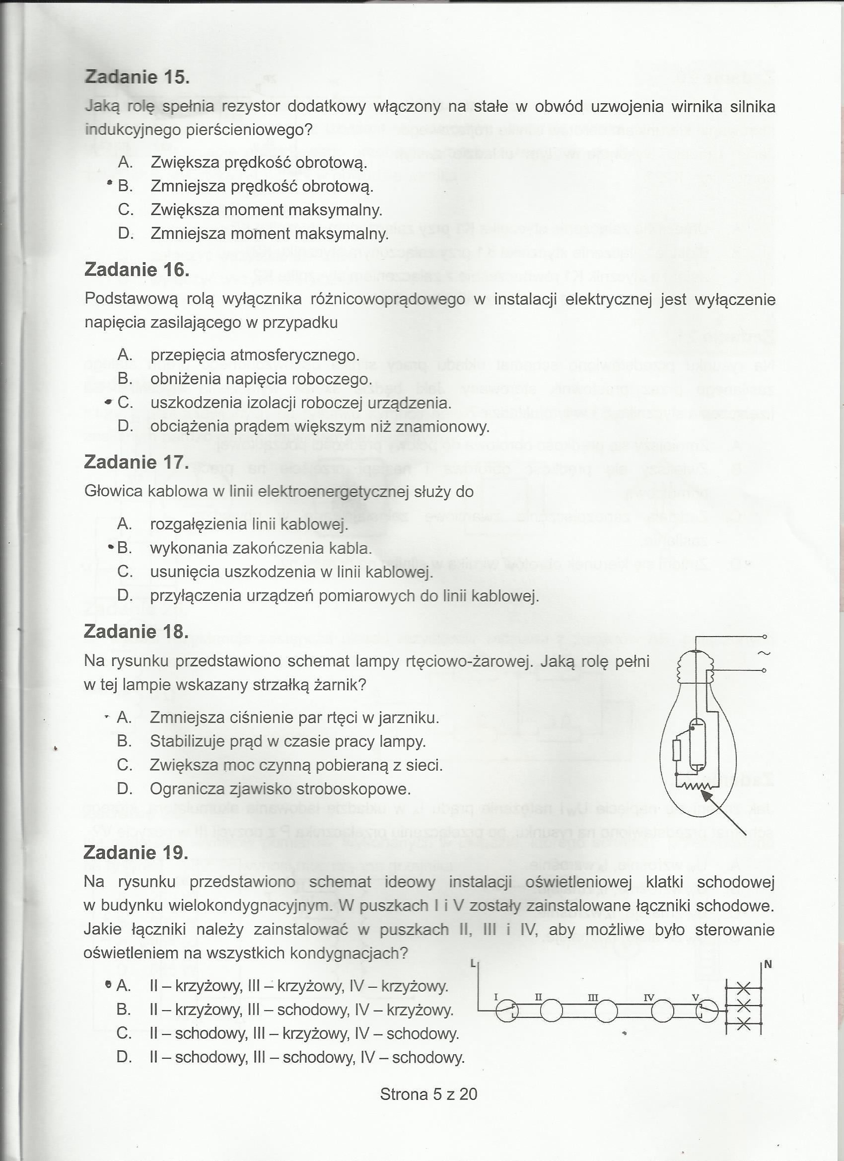

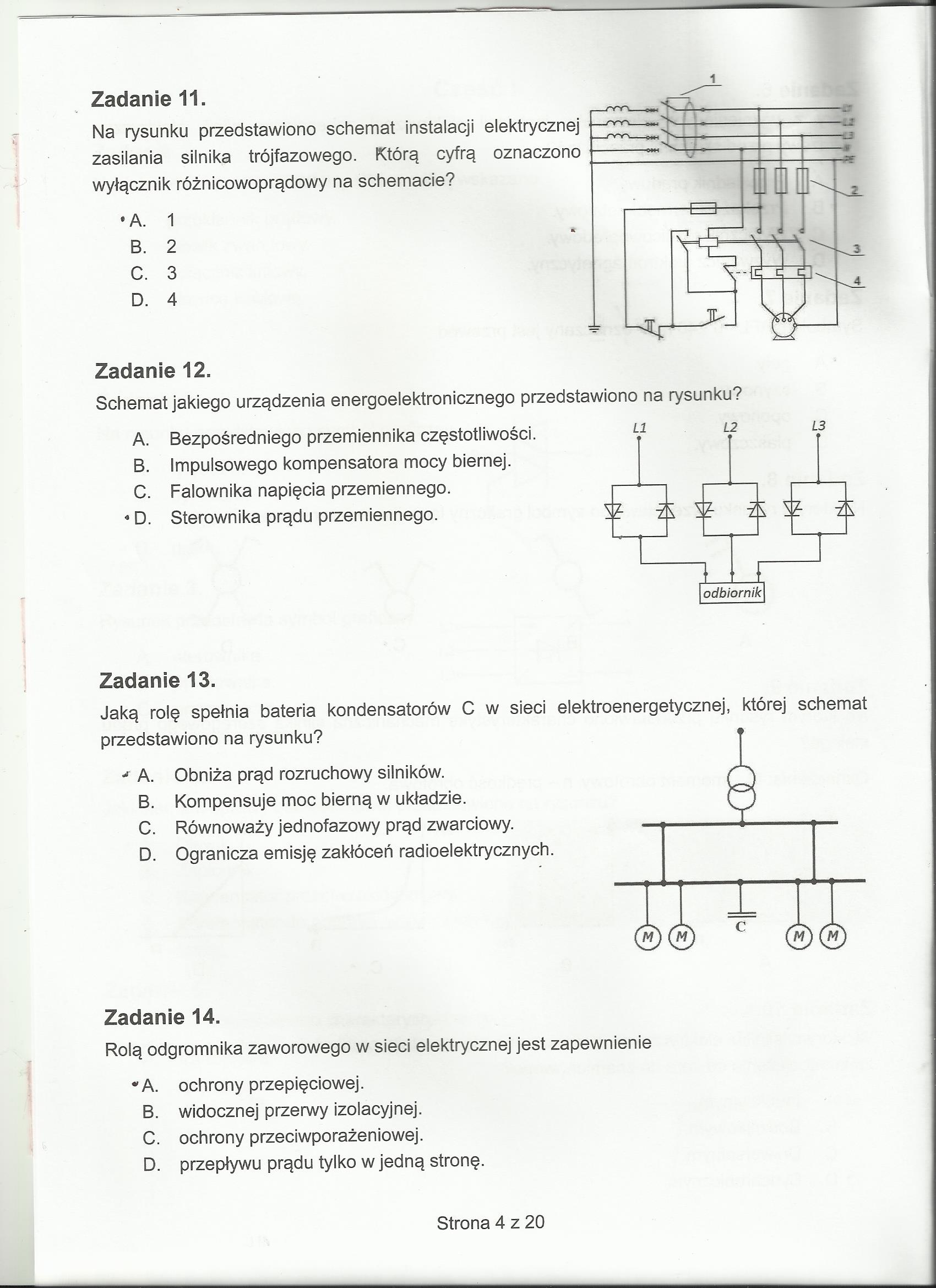

    11.A
    12.Sterownik prądu przemiennego
    13.Kompensuje moc bierną w układzie
    14.Ochrony przepięciowej
    15.Zmniejszenie prędkości obrotowej
    16.Obciążenia prądem większym niż znamionowy
    17.Wykonania zakończenia kabla
    18.Stabilizuje prąd w czasie pracy lampy
    19.D

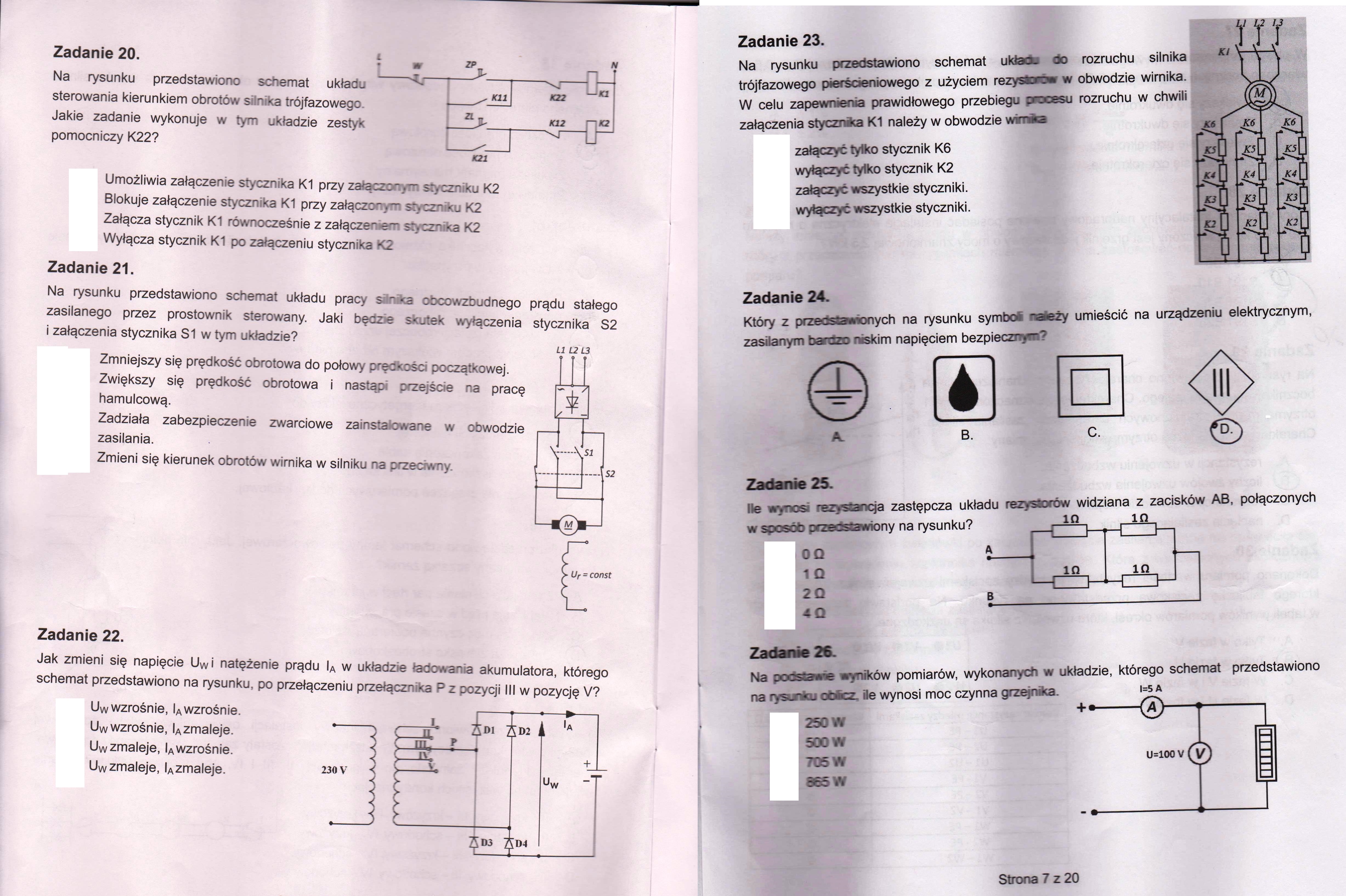

    20.Blokuje załączenie stycznika K1 przy załączonym styczniku K2
    21.Zmieni się kierunek obrotów wirnika w silniku na przeciwny
    22.Uw wzrośnie, Ia wzrośnie
    23.Załączyć tylko stycznik K6
    24.D
    25.0
    26.500W

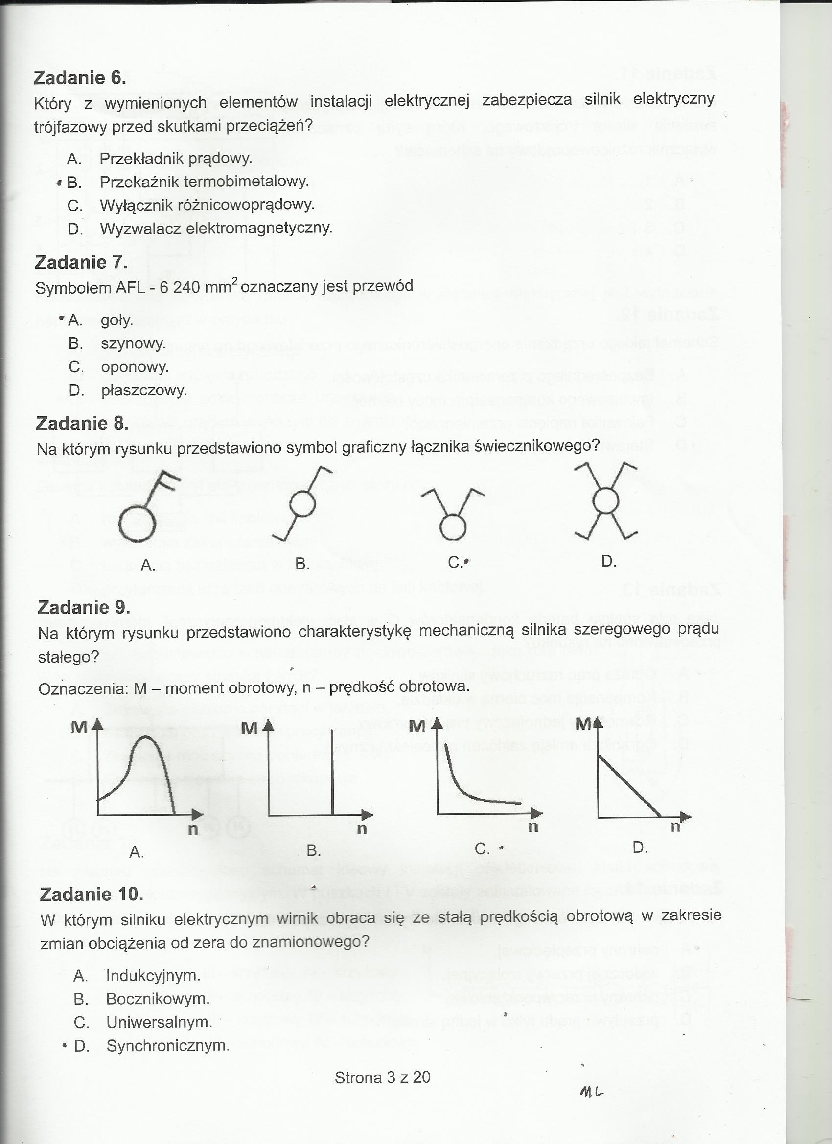

    1.Przekładnik prądowy
    2.Triak
    3.Prostownik
    4.Zapłonnik
    5.tyrystora
  • #21 13734182
    Tomasz948
    Posty: 109
    Ocena: 3
    6.Przekaźnik termobimetalowy
    7.goły
    8.C
    9.C
    10.D

    Zaznaczam,że to są tylko moje odpowiedzi,na pewno nie mam wszystkiego dobrze,dlatego podawajcie swoje żeby porównać:
    24.D
    25.0
    26.500W
    22. jak moze uw wzrosnąć jak zmaleje? odpowiedz d
    23. podczas rozruchu daje sie największą rezystancje czyli odp d
    24 tego nie jestem pewien ale są 2 połączenia równolegle czyli po 1 ohm , wtedy sie liczy szeregowo i jest 2 ohmy C

    27.Zwiększy się dwukrotnie
    28.S191 B16
    29.napięcia zasilającego silnik
    30.Tylko w fazie U
    Niech ktoś poprawia jak ma wiedzę.
    31.B
    32.A
    33.Uszkodzony zapłonnik (?)
    34.Przerwa w dwóch przewodach zasilających grzejnik
    35.Przycisk rozwierny W
    36.(?)

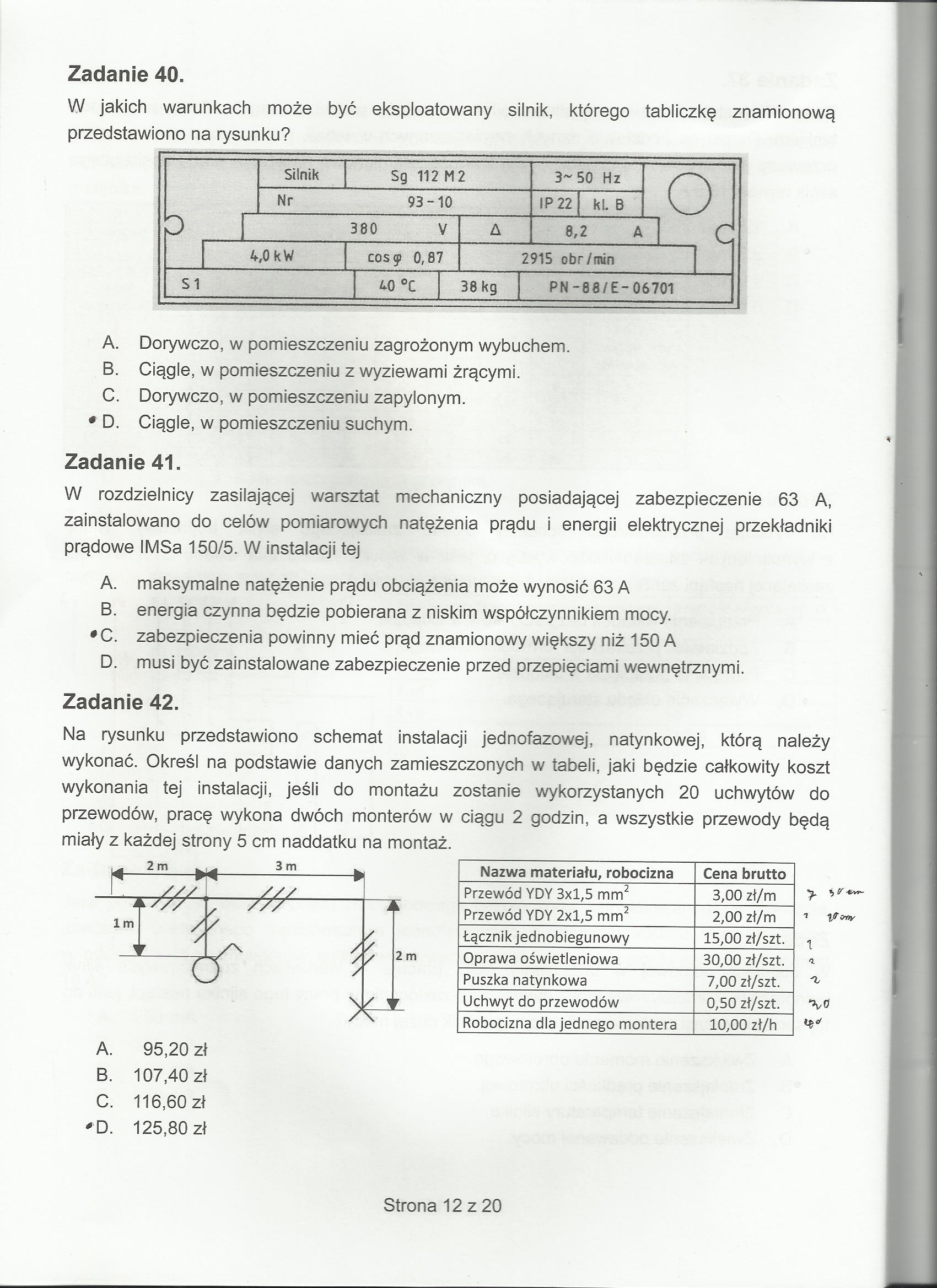

    37.2,5mm2
    38.Wyłączenie układu sterującego (?)
    39.Zmniejszenie prędkości obrotowej
