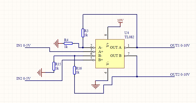

    Witam. Mam problem z układem który ma za zadanie wzmocnić sygnał 0-5V do zakresu 0-10V. Chciałem zastosować do tego celu wzmacniacz operacyjny TL082 w takim układzie:
    Dlaczego wzmacniacz TL082 nie wzmacnia sygnału 0-5V do 0-10V liniowo?
    Niestety układ nie działa poprawnie. Przy napięciu wejściowym 0 - 0,6V na wyjściu jest 8,05V. W zakresie 0,6 - 2V jest nieliniowa zależność sygnału wyjściowego od wejściowego, następnie w zakresie 2 - 4V układ zachowuje się dość poprawnie. Powyżej 4V na wyjściu jest stale 8,05V.
    Co może być przyczyną takiego działania?

    A no pewnie dlatego, że nie chciało się zajrzeć do noty katalogowej tego wzmacniacza.
    Fizyczny wzmacniacz operacyjny nigdy nie będzie idealny i tak:
    Układ TL082:
    - zakres napięć wejściowych -> Vee+3V - Vcc
    - nie jest to wzmacniacz Rail-To-Rail czyli napięcie wyjściowe nigdy nie będzie równe napięciu zasilania, dla TL082 napięcie wyjściowe będzie niższe od napięcia zasilania o około 1,5V (zależnie od obciążenia).
    Rozwiązanie:
    Użycie wzmacniacza z zakresem napięć wejściowych od napięcia Vee (np LM358) i zasilenie go z napięcia 0-12V, a nawet lepiej 0-15V.
    Jeśli koniecznie chcesz użyć TL-ki to musisz zasilić ją z napięcia minimum (-3V) - (12V)
