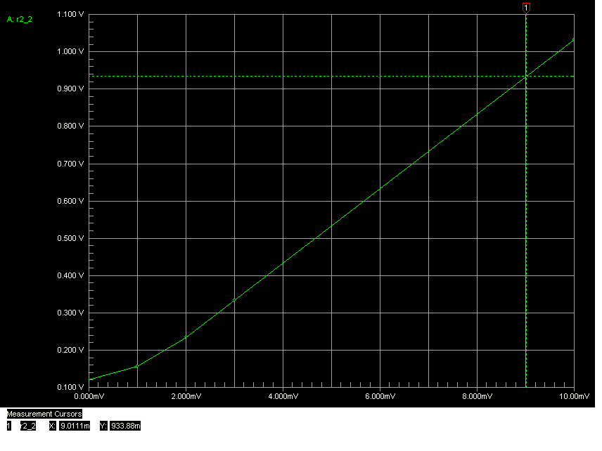

    Chciałbym wzmocnić napięcie w zakresie kilku mV, 100x przy użyciu TL082. Bardzo proszę o schemacik układu z pojedynczym napięciem zasilania. Mam problem ze sztuczną masą, nie wiem do końca jak to wszystko podłączyć.
    Z góry dzięki :D

    Jaka ma być dokładność dla pojedyńczych miliwoltów, bo przy niesymetryczny zasilaniu to układ będzie mocno nieliniowy w okolicach masy (jeżeli Uwe i ujemne napięcie zasilania wzmacniacza operacyjnego będą wg tej samej masy)
    Jak wzmocnić napięcie 1mV 100x za pomocą TL082 z pojedynczym zasilaniem?
    Układ trzeba zastosować np. LM358 (podwójny) lub LM324 (poczwórny) dostosowany do asymetrycznego zasilania zależnie ile jest tych sygnałów do wzmocnienia.

    A jeszcze sztuczna masa ? Nie wiem jak to podłączyć...
    Może być trochę nieliniowe, więc to akurat nie jest problem
    Czy przy wymienionych wyżej wzmacniaczach "dostosowanych do pojedynczego zasilania" trzeba stosować w ogóle sztuczną masę ?

    np. termopara domowej roboty, ale chodzi mi o taki najprostszy układzik :) Potrzebuję sztuczną masę czy nie przy polecanych przez Pana wzmacniaczach ?

    Ok, dzięki Panowie, już wiem gdzie popełniałem błąd, teraz już wszystko jasne ;) THX !
