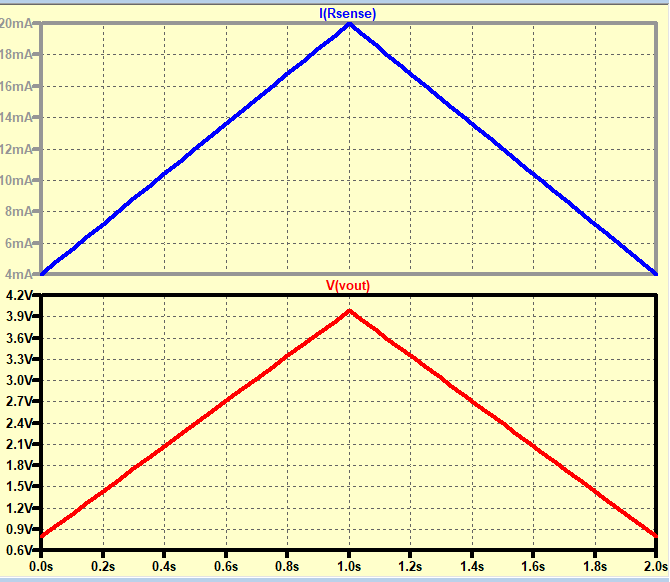

  • #7 21023624
    jony
    Specjalista elektronik
    Posty: 7549
    Pomógł: 1823
    Ocena: 885
    To może takie coś wystarczy:
    Czy TL082 działa z niesymetrycznym zasilaniem +12V/-5V?

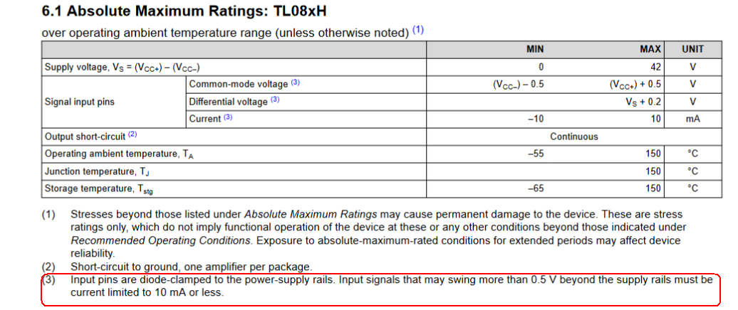

    jarek_lnx napisał:
    Z czego tak wywnioskowałeś?
    Tam w sumie to JFET-y z kanałem P siedzą. A więc teoretycznie niby większe napięcie od Vcc powinny wytrzymać.
    Ale pewnie są jakieś pasożytnicze diody, które zaczną przewodzić prąd i WO się spali.
    Dobra, są diody:
    Fragment dokumentacji technicznej TL08xH z tabelą specyfikacji.
    Nie było tematu.

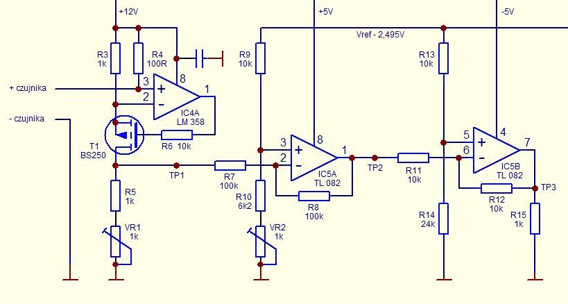

    Ja zmajstrowałem coś takiego
    Schemat układu elektronicznego z wzmacniaczami operacyjnymi LM358 i TL082

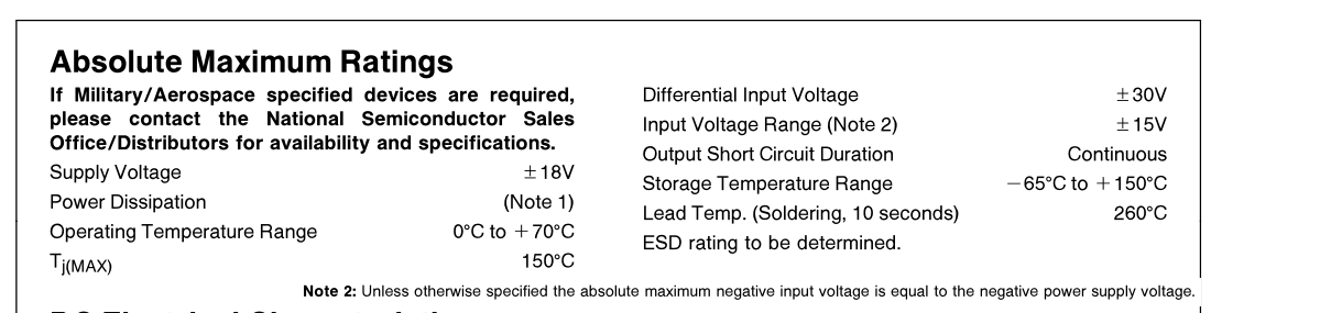

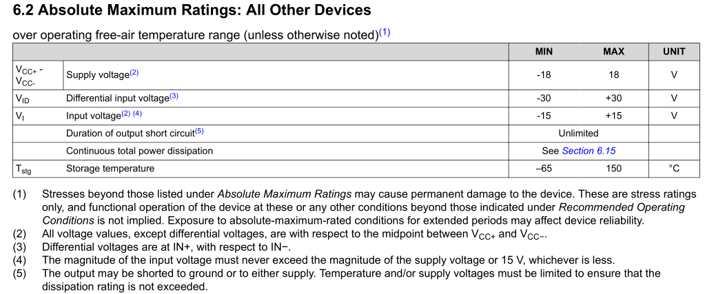

    jony napisał:
    Tam w sumie to JFETY z kanałem P siedzą. A więc teoretycznie niby większe napięcie od Vcc powinny wytrzymać.
    Też tak myślę, tylko że sposób podania tego w dokumentacji jest w odniesieniu do masy, czyli bez sensu, wygląda jakby ktoś napisał bezmyślnie.
    U National-a napisali tak
    Tabela parametrów maksymalnych dla urządzeń półprzewodnikowych.
    U Texas-a w starych notach było tak samo, a w nowszej jest
    Tabela z maksymalnymi wartościami znamionowymi dla urządzeń TL08x i innych.
    Chyba ktoś się zorientował że coś jest nie tak, ale nie można tego nazwać "teraz jest dobrze"
    jony napisał:
    Dobra są diody:
    To nie są te same układy
    The TL08xH (TL081H, TL082H, and TL084H) family of devices are the next-generation versions of the industry-standard TL08x (TL081, TL082, and TL084) devices.
    Jak dla mnie przekombinowane, ale spoko.
    I w roli czujnika prądu lepiej spisze się TL082 niż LM358.
    Bo napięcie wejściowe LM358 musi być niższe o ok 1.4V od Vcc aby LM358 w ogóle pracował poprawnie.

    Dla TL082 nie ma rozróżnienia, czy ma zasilanie +12/-5, czy +17/-0, czy +8,5/-8,5 - te różnice nie wyrażają się w połączeniach.
    Natomiast jest istotne, w jakim zakresie względem Vcc- i Vcc+ są napięcia sygnałów. W nocie katalogowej dopuszcza się napięcia wejściowe +-15V względem środka z Vcc- i Vcc+; Vcc+ - Vcc- może być do 36V (+18,-18 względem środka); piszą, że potrafi działać przy Vcc+ na wejściach (ale przy Vcc- nie, typowo potrzebuje ze 3V zapasu). Co do 30V na wejście wzmacniacza: można podać takie napięcie różnicowe, ale nota katalogowa nie podaje, że niezależnie od napięcia zasilania, i maksymalnie +-15V względem środka (czyli na dobrą sprawę to 30V nic nie oznacza, bo wynika z tych +-15V).
    Od tp1 te dwa wzm są kompletnie zbyteczne, wystarczy opornik szeregowo np 10-100k i kondensator 100n do masy i można tym 'wchodzić' na adc procka.
