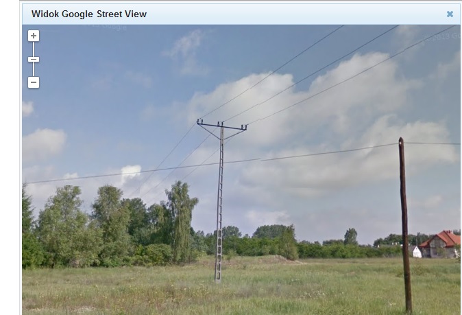

    Mógłby ktoś oszacować koszt przebudowy takiej linii napowietrznej?
    Chyba jest to linia SN. Linia idzie po przekątnej działki, na środku stoi słup.
    Możliwe jest takie rozwiązanie:
    - postawienie dwóch słupów, jeden w jednym rogu działki drugi po drugiej stronie (przy drodze)
    - połączenie ich pod ziemią
    Długość linii na działce ok. 80m

    Kto jest właścicielem linii? Trzeba by się zapytać czy nie mają w planie przeniesienia tej linii pod ziemię.
    Jeśli należy do ZE, to jest "główna linia" czy odgałęzienie do transformatora?
    Ostatnio widziałem jak zakopywali odcinek koło budynków kablem XRUHAKXS 1X120 czyli około 3*30zł/metr. Do tego słupy wzmacniane, osprzęt i trzeba się jeszcze liczyć ze zgodami, projektami.

    Właścicielem ZE.
    Linia raczej główna. Patrząc na mapy, to idzie do stacji transformatorowej położonej kilka km dalej.

    Powinieneś odszukać w umowie na jakich zasadach ZE uzyskał zgodę na zajęcie pasa gruntu nad którym znajduje się ta linia. Może okaże się, że będzie jakiś punkt zaczepienia do pertraktacji z ZE. Kiedyś umowy nie były tak skrupulatne i może jest jakiś "haczyk".

    Musisz jeszcze wiedzieć, że "zakopanie" linii będzie się wiązało ze "służebnością dostępu do trasy kablowej na wypadek awarii". Nikt o zdrowych zmysłach w zakładzie energetycznym nie zgodzi się na brak możliwości naprawy kabla ani też na to, byś mógł dyktować warunki wejścia na swój teren ( w celu naprawy kabla). Czeka Cię droga przez mękę!

    Stać to się może. Wiesz - na przykład - jaki skład mają wody gruntowe i czy nie będą "żarły" powłoki kabla? Albo czy ta powłoka nie będzie smakowała nornicom?
    A sąsiad zgodzi się na przejazd ekipy remontowej przez swoją posesję?
    Pomysłowość ludzi - gdy w grę wchodzi utrudnienie życia bliźnim - nie ma granic.

    Korzenie mogą porwać kabel. Jaka to jest długość, czy są załamania. Zastanawiam się, czy ZE nie uzgodni na takiej długości przepustu - to ułatwia ew. wymianę, choć nie rozwiązuje problemu służebności.
