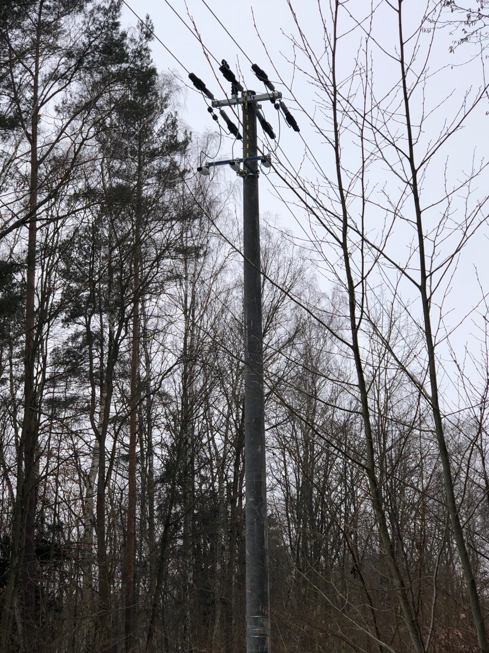

    Witam, dziękuje za odpowiedzi, zatem składam formularz o warunki przebudowy kolizji. Operatorem jest Energa, architekt mnie trochę nastraszyła mówiąc że sama robota idzie z przetargu i ja nie występuje jako inwestor. Nie wiem czego się spodziewać, szczerze mówiąc to boje się że ostateczna cena nie będzie wolnorynkowa.
    Zrobiłam parę fotek słupa na mojej działce i sąsiedniej, co ciekawe linia na terenie lasu jest nowa, nowe słupy wirowe? i zielone kable - jak sądze w izolacji. Na działkach prywatnych natomiast stoją stare komunistyczne słupy z dziurami, i stare kable. Mam nadzieje że modernizacja na mój koszt zainteresuje ZE.
    Jeśli można to prosze nie usuwać tego wątku, jeśli dociągnę inwestycje do końca podzielę się tutaj projektem i kosztorysem - dla potomnych. Szukałam sporo po świecie i cieżko znaleźć takie informacje.

    Faktycznie w lesie linia jest przebudowana. Przewody tzw. niepełnoizolowane PAS.
    Na Pani działce są jeszcze stare słupy BSW, które wcześniej czy później będą musiały być wymienione.
    Gdyby się z tą przebudową nie spieszyło to radzę zgłosić operatorowi, że linia jest w złym stanie, a pewnie jest, i domagac się jej modernizacji.
    Przy modernizacji to już można coś.......

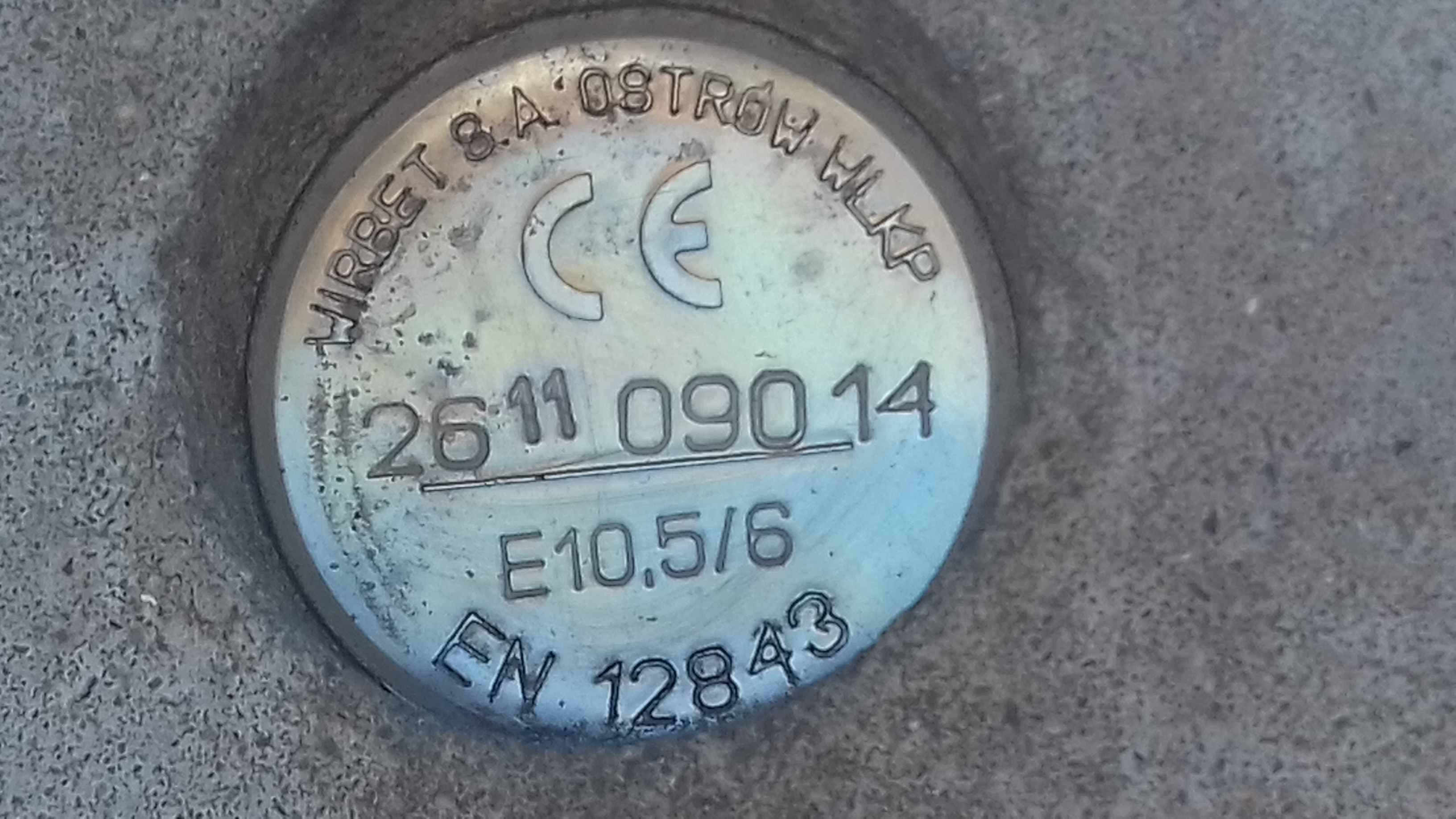

    Zastanawiam się jeszcze, czy jeden z tych nowych słupów wytrzyma ewentualnie obciążenie jednostronne, tzn czy można wykorzystać go jako punkt wpuszczania kabla pod ziemię?

    Narysuj na tej mapce słupy wirowane (te nowe). Przy okazji podejdź do tych wirowanych i poszukaj tajemniczego kółeczka takiego jak na załączniku i zrób fotkę.
    Owe kółeczko powinno być na wysokości około 1,5m
