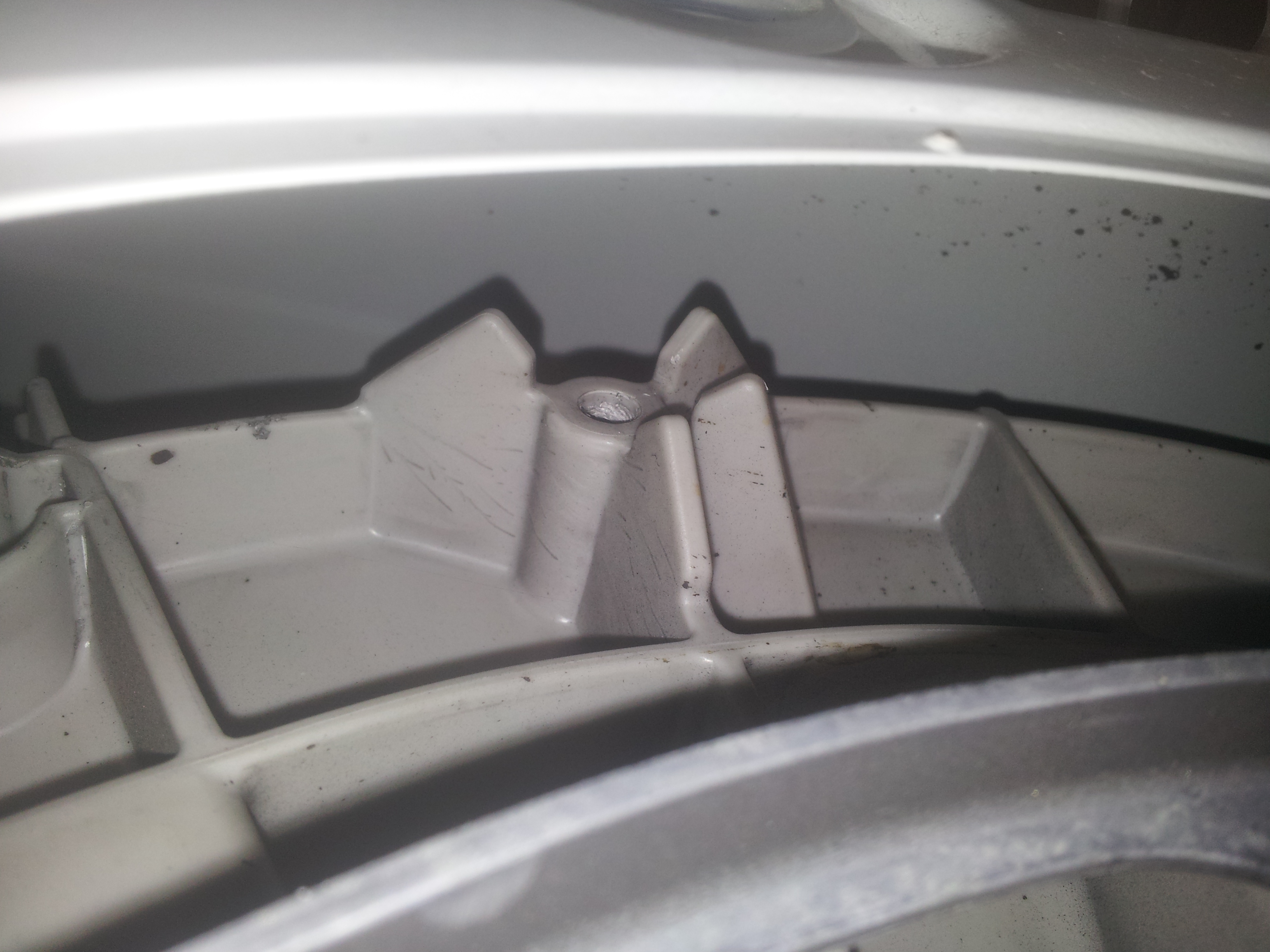

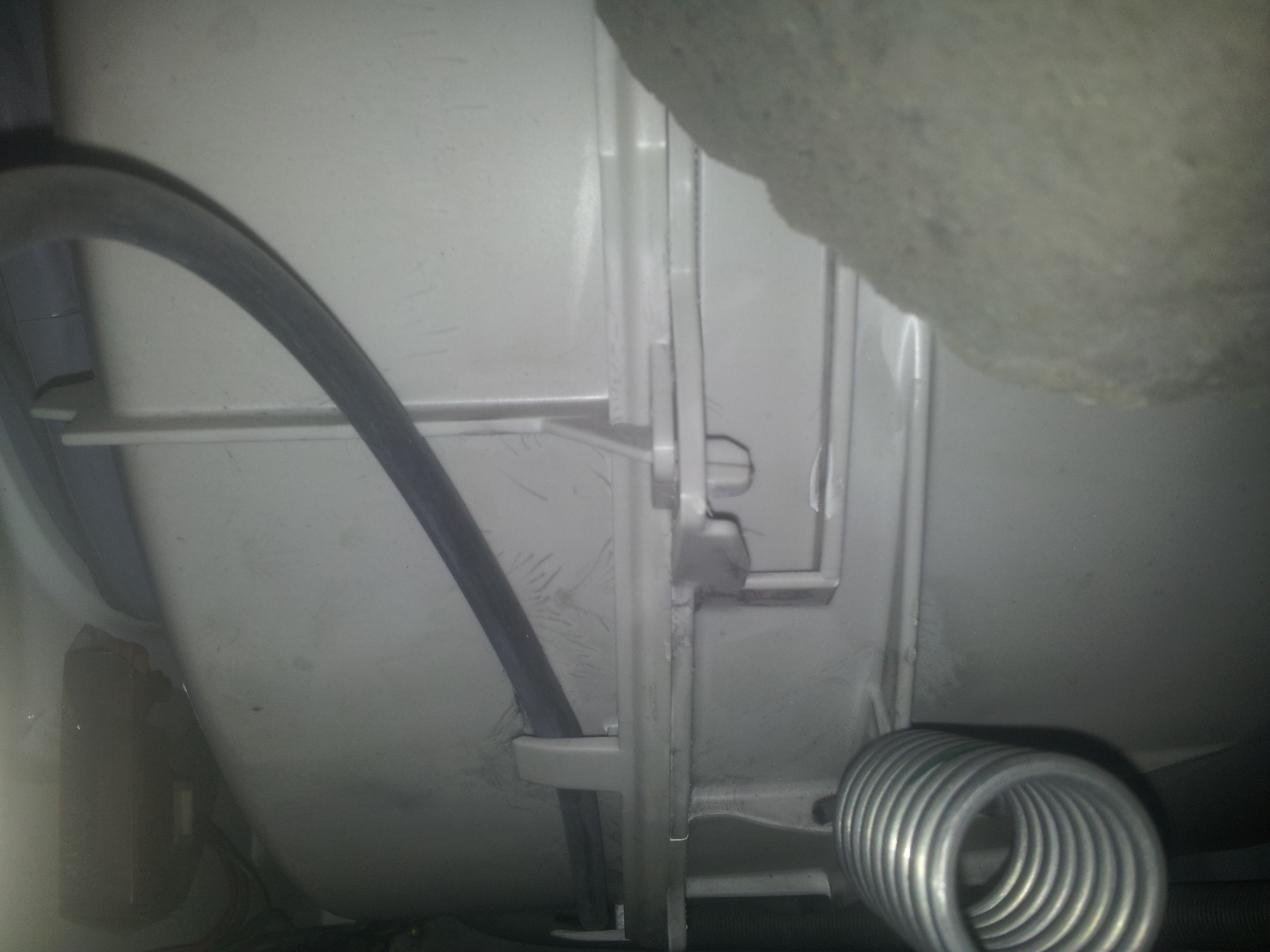

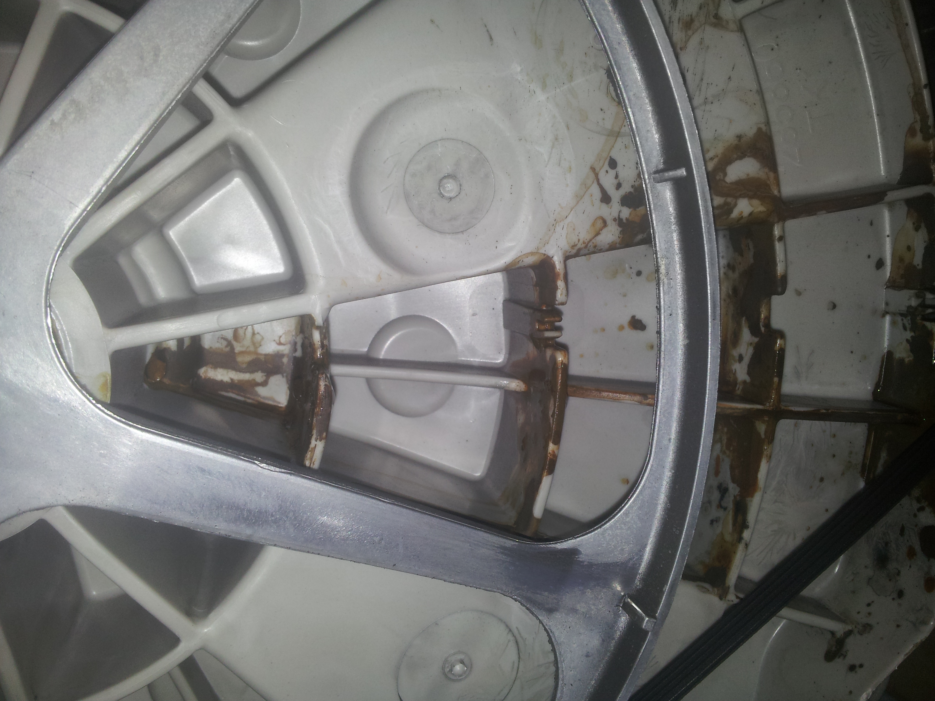

    Byłem dzisiaj w sklepie po łożyska i sprzedawca poddał w wątpliwość czy na pewno w mojej pralce zbiornik jest rozbieralny. Powiedział, że powinno tam być co najmniej 12 śrub łączących obie części zbiornika. Po zdjęciu górnej półki ciężko mi ocenić czy ten zbiornik jest rozbieralny. Wygląda że jest zrobiony z dwóch albo i trzech części ale tyle śrub to tam nie ma. Tylna część zbiornika przy kole (3-4cm, 1 i 2 zdj) wygląda na sklejoną i połączoną czterema śrubami. Natomiast to łączenie mniej więcej w połowie zbiornika (3 zdj )wygląda jak byłoby łączone w czterech miejscach na zatrzask. Wysyłam zdjęcia jak to wygląda, jakbyście mogli ocenić czy jest rozbieralny będę wdzięczny.

    Autor stwierdził, że rozbieralny( ja nie pamiętam wszystkich zespołów piorących w pralkach) Ale wychodzi, że klejonka a to już inna bajka i inna cena.
