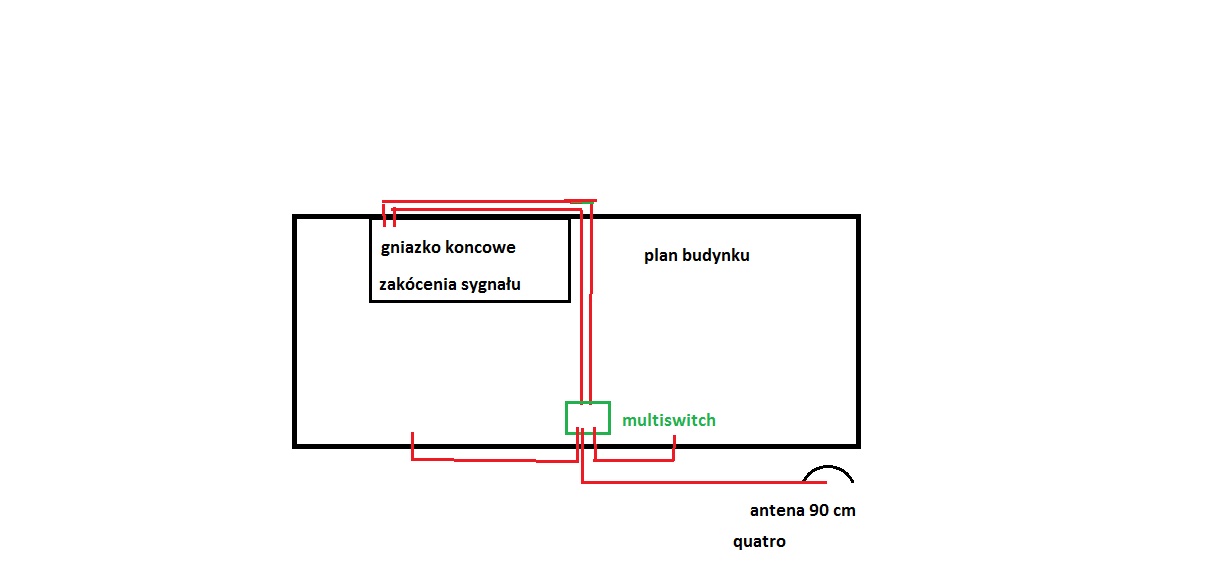

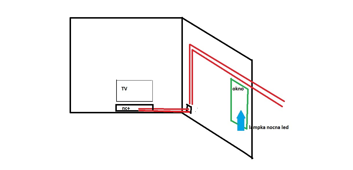

    picior napisał:
    Zaczęło się jakieś 2 miesiące temu. Wczoraj np. zakłócenia nastąpiły o 22.05 a skończyły się krótko po północy.
    To zobacz, czy w pobliżu anteny sat nie ma jakiejś anteny od internetu bezprzewodowego od jakiegoś lokalnego dostawcy.
    picior napisał:
    Czy linia telefoniczna zasilająca modem VDSL może zakłócać?
    Nie spotkałem się z takim przypadkiem.

    picior napisał:
    I to tylko na jednym gniazdku. Pozostałe są OK. A każdy inny dekoder wpięty w to gniazdko ma to samo.
    A czasem ktoś nie wpiął się w twój kabel jakimś trójnikiem i nie podłącza swojego odbiornika?

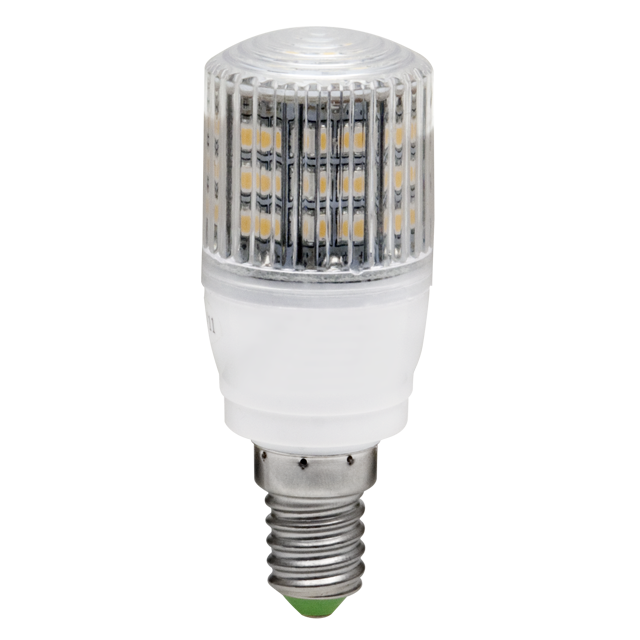

✨ Użytkownik zgłasza problem z zanikającym sygnałem telewizyjnym na dekoderze NC+ w godzinach wieczornych, szczególnie na kanałach Canal+, TVN i Polsat Film. Sygnał skacze między 0 a 70% na jednym z gniazdek, podczas gdy inne działają poprawnie. Użytkownik podejrzewa zakłócenia emitowane przez urządzenia w pobliżu, zwłaszcza że problem występuje od około dwóch miesięcy. W odpowiedziach sugerowane są różne rozwiązania, takie jak sprawdzenie ustawienia anteny, wymiana wtyczek, a także poszukiwanie źródła zakłóceń, jak anteny internetowe. Ostatecznie, użytkownik odkrył, że zakłócenia mogą pochodzić z żarówki LED w lampce nocnej, co potwierdziło, że wyłączenie lampki eliminuje problem.
