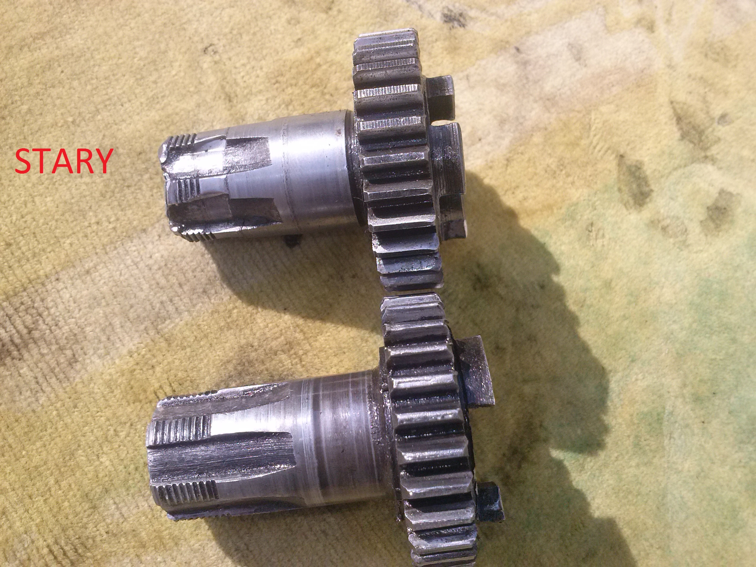

    mam też zdjęcia wałka zdawczego starego na którym jeździłem bez problemu i wałka który teraz założyłem i były problemy. różnią się od siebie i ten stary lepiej się zazębiał z trybem na wałku głównym.

    Stary wałek jest nowszego typu, posiada tulejkę ślizgową, średnica jest odpowiednio mniejsza.
