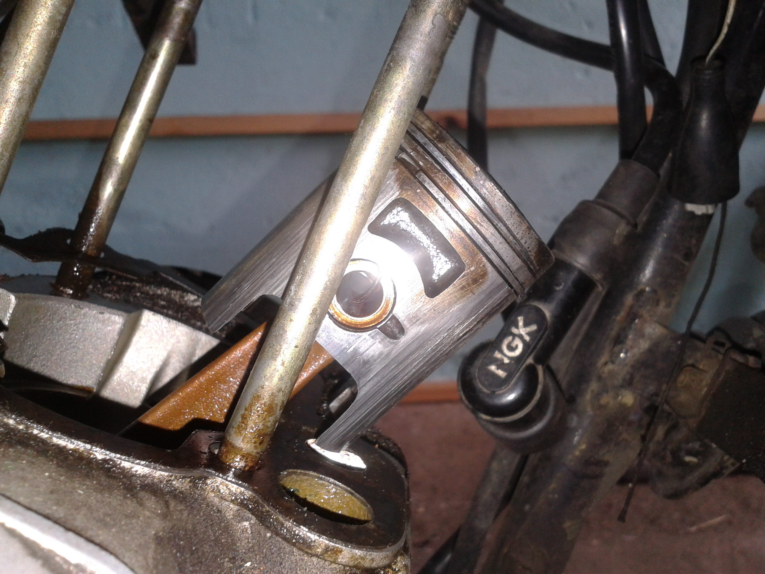

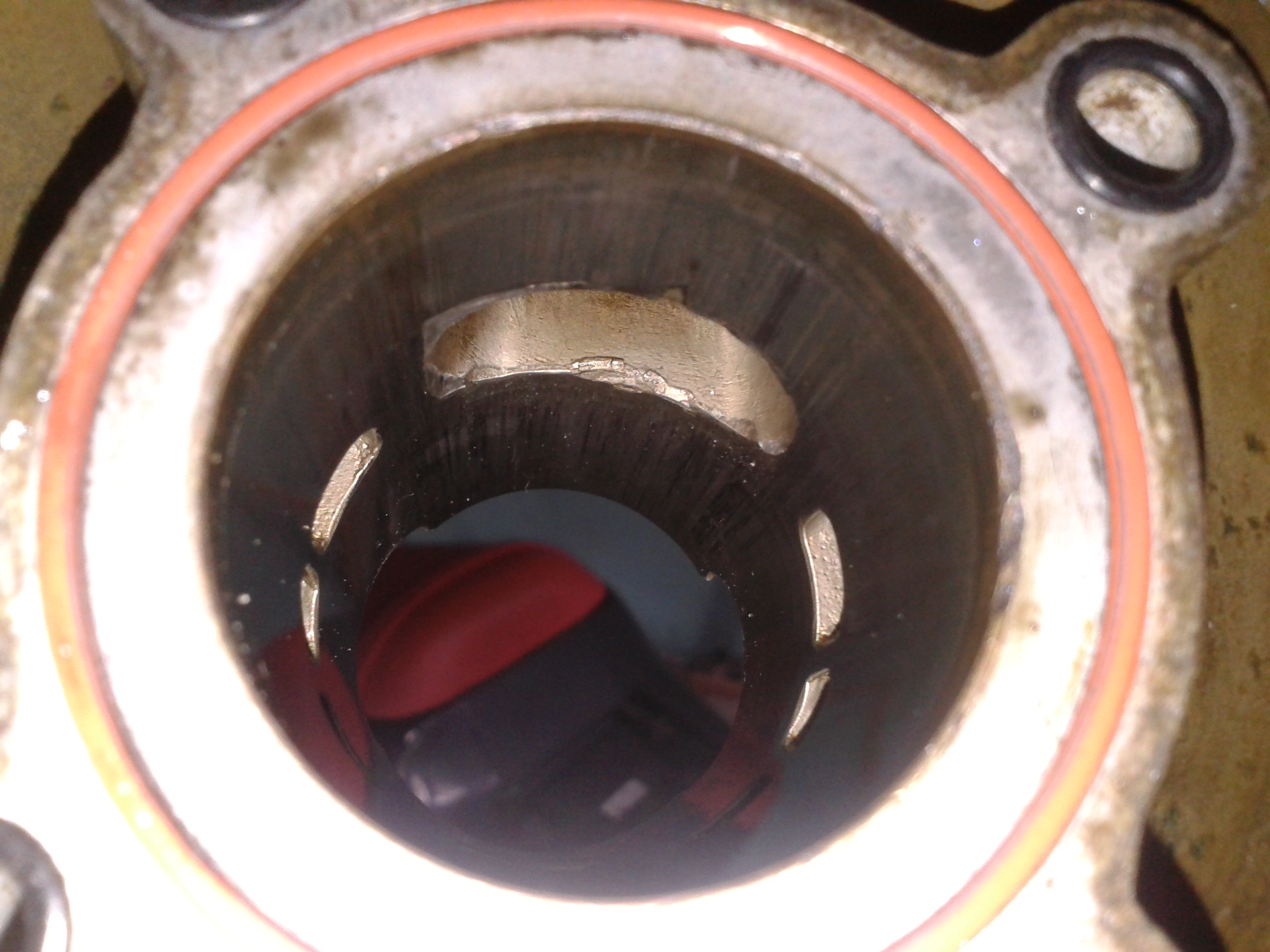

  • #9 13740631
    wyspa25
    Posty: 22
    Ocena: 11
    Rozebrałem motor i tu proszę zdj... Powiem ze pierwszy pierścień nawet nie drgnie nie da się go nawet ruszyć itp Aprilia RS 50 - spadek mocy, pukanie w cylindrze, problem z odpalaniem
    Aprilia RS 50 - spadek mocy, pukanie w cylindrze, problem z odpalaniem 81_thumb.jpg[/img][/url]

    Co o tym sądzicie ???
    Da sie coś jeszcze zrobić :D

    Na złom oddać.

    Tłok nowy i pierścienie można kupić za niewiele a cylinder może do szlifu ???

    Mi to wygląda na Nicasil czyli raczej nie poszlifujesz, trzeba kupić nowy cylinder albo temu zapodać tuleje :P

    Z tego co się dowiedziałem szlif kosztuje 100zł.
    Nie leje mieszanki, motorower sam miesza.

    To prawdopodobnie masz uszkodzona pompkę dozownika i silnik chodził bez smarowania, od sprawdzenia tego należy zacząć jakiekolwiek remonty tego silnika.
