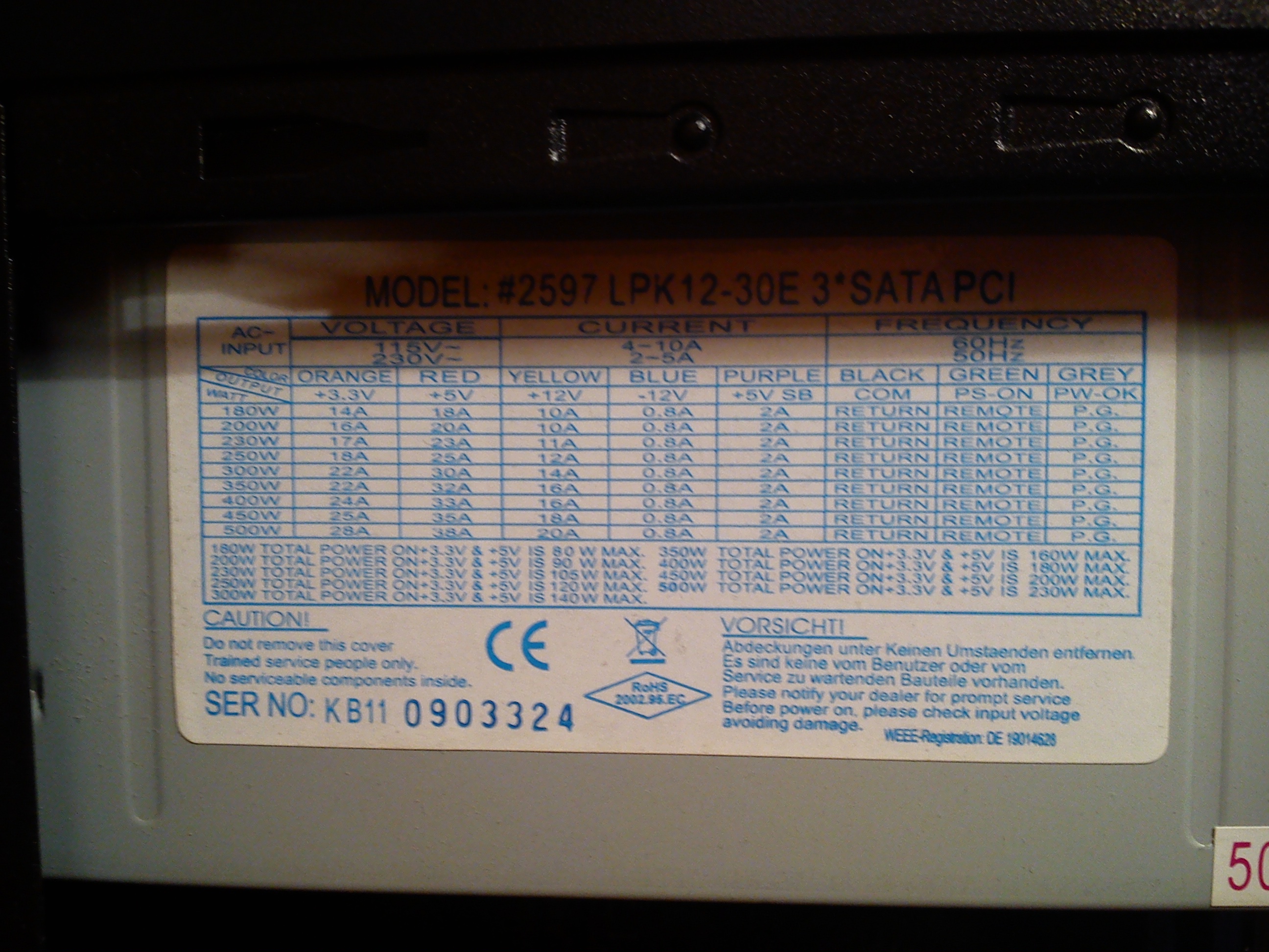

    Jakie 500W? Corsair? Fortron? ModeCom? DEER?
  • #3 13737400
    krzysiex23
    Posty: 6
    Cóż... trudno stwierdzić , raczej żadne z powyższych , sam go nie kupowałem więc nie wiem. Na samym zasilaczu znajduje się tylko naklejka ze specyfikacją
  • #4 13737635
    the_fifth_horseman
    Poziom 32  
    Posty: 2088
    Pomógł: 76
    Ocena: 16
    Na naklejce zwykle znajduje się gdzieś logo lub nazwa producenta.
    Możesz zrobić fotografię?

    Ok. Już po naklejce z niejasnym określeniem modelu oraz producenta jak zwykle ma to miejsce w gotowych zestawach - o czym miałeś prawo nie wiedzieć ( nie martw się miałem tak samo - sprzedali mi coś co nadawało się do wymontowania jedynie)
    Można wywnioskować że ~300 zł (może mniej jak będzie okazja) trzeba na zasiłkę wydać.
    To na "Dzień Dobry" żeby pomyśleć o karcie typu R9-280 ew.Nvidii. Czy ta czy inna dobra karta będzie wymagać.
    Ja tam prosty chłop określę pułap i poszukam ale są tutaj tacy co wyliczą Ci każdego "wacika" :-) mocy.

    Kolegi zasilacz absolutnie nie nadaje się do zasilania takiej (ani w zasadzie jakiejkolwiek innej) karty, czy komputera.
    Model jest określony jasno, jest to dolnopółkowy zasilacz firmy Akyga.
    :-) gdzieś Ty to wyczytał ?? bo ja nigdzie nie widzę :-)
    Pewno w wolnym tłumaczeniu na polski: "uruchom na własną odpowiedzialność- nie ponosimy żadnej odpowiedzialności"
    W wolnym tłumaczeniu - nie uruchamiaj wcale.
