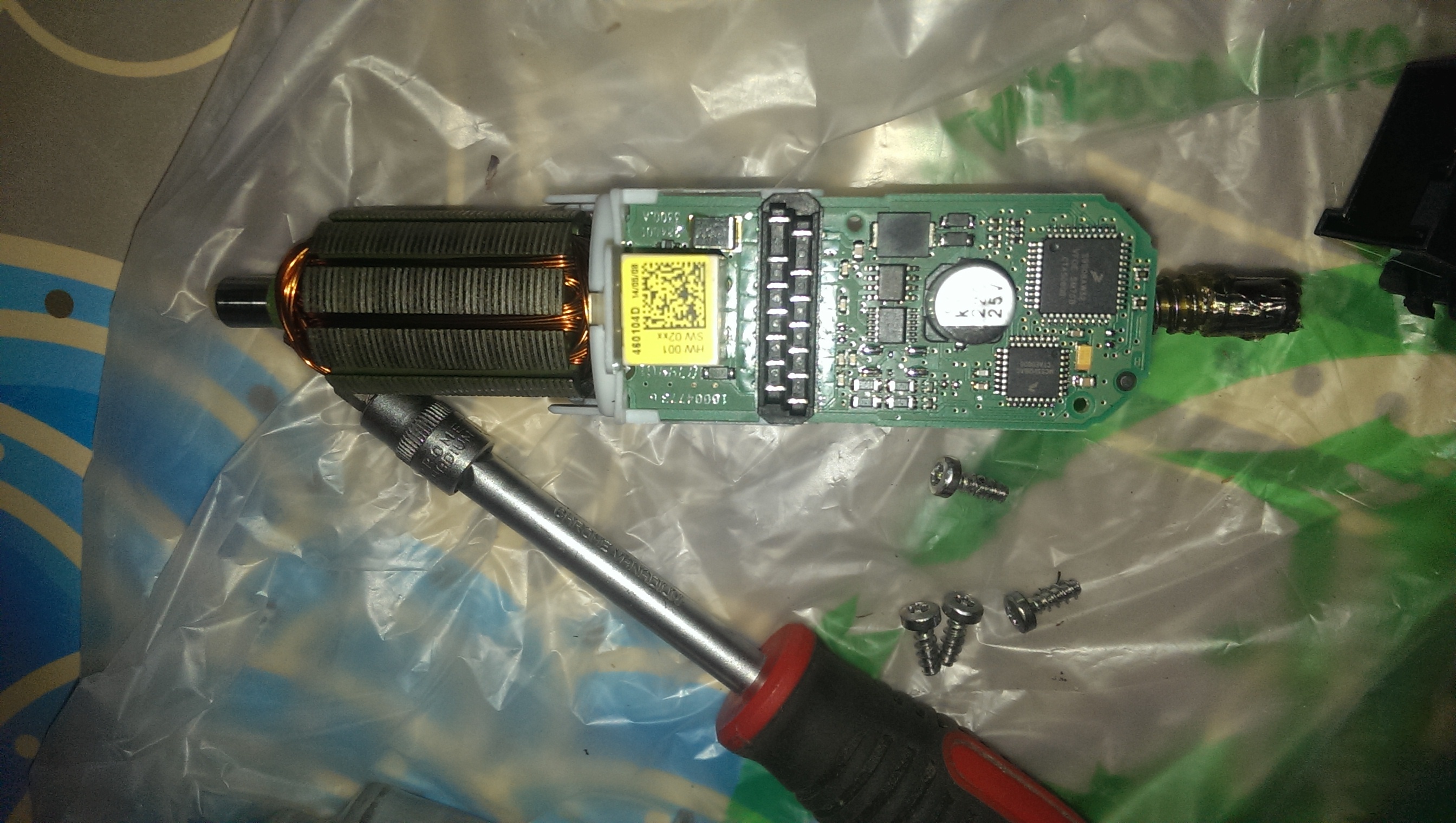

    Witam wszystkich, od paru dni mam problem z zamknięciem szyby od strony kierowcy. Po naciśnięciu przycisku szyba opuszcza się dosłownie 3 cm i dalej zatrzymuje się, po ponownym przyciśnięciu robi się tak samo. To samo dzieje się podczas zamykania. Tak samo dzieje się podczas zamykania pilotem. Reszta szyb reaguje normalnie. Jakie mogą być przyczyny? Moduł komfortu daje znać o sobie.

    Spróbuj odłączyć mechanizm podnoszenia szyby od samej szyby. Sprawdź, czy wtedy będzie się problem powtarzał.
  • #9 14598524
    radek0008
    Posty: 29
    Ocena: 27
    Tak odłączyłem i nic się nie zmieniło prawdopodobnie elektronika silnika padła, nie wiem. Seat Ibiza 1.9 tdi 2008 6j - Elektryczna szyba nie działa

    czyli pracuje skokowo,ale możesz całkowicie zamknąć i otworzyć ?

    Tak właśnie, tylko jest jedno ale, po 3-4 kliknięciach przestaje działać . Dopiero po upływie 2-5 minut można zamykać lub otwierać dalej, 3-4 kliknięć itd. to właśnie najbardziej irytuje.

    Czy ktoś mi może powiedzieć ze przyczyna leży w silniku szyby to zamówię nowy. Gorzej jak przyczyna będzie tkwić w czymś innym np. komputerze. (Pomoc ręką nic nie daje.)

    weź amperomierz i sprawdź jaki prąd płynie w gałęzi silnika.

    Nie wiem dokładnie jak jest w Ibizie, ale np Renault Megane 2, Ford mondeo mk3 należy "nauczyć" sterownik skrajnych położeń szyby. Robi sie to przez dłuższe przyczymanie przycisku (kilka sek.) jak juz szyba znajdzie się w skrajnym położeniu. Objawy wyglądaja identycznie.

    Witam, pomogła wymiana silnika z elektroniką na nowe.
