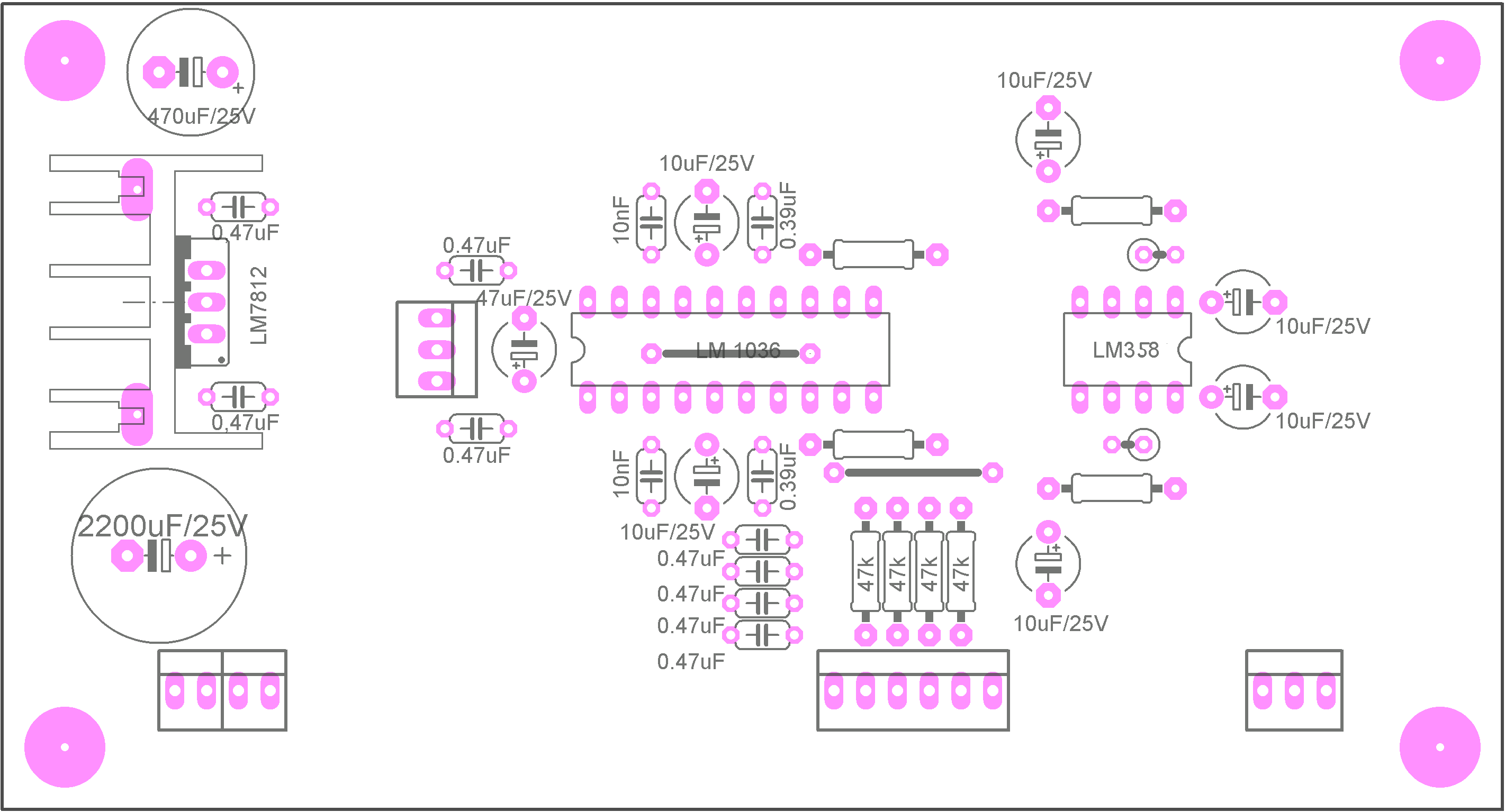

    Witam !
    Z racji że dopiero "raczkuje" na elektrodzie serdecznie witam wszystkich zgromadzonych ! :)

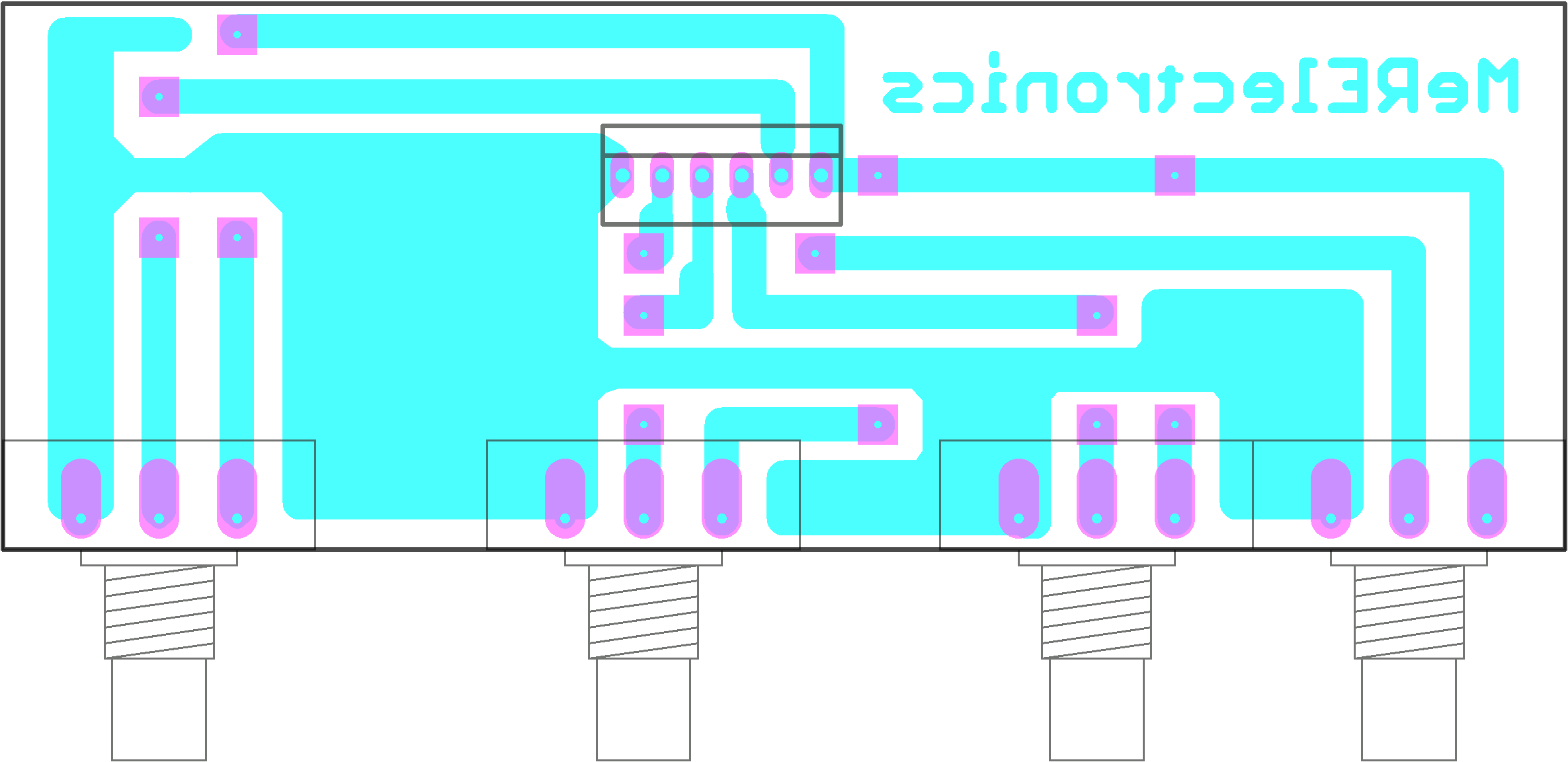

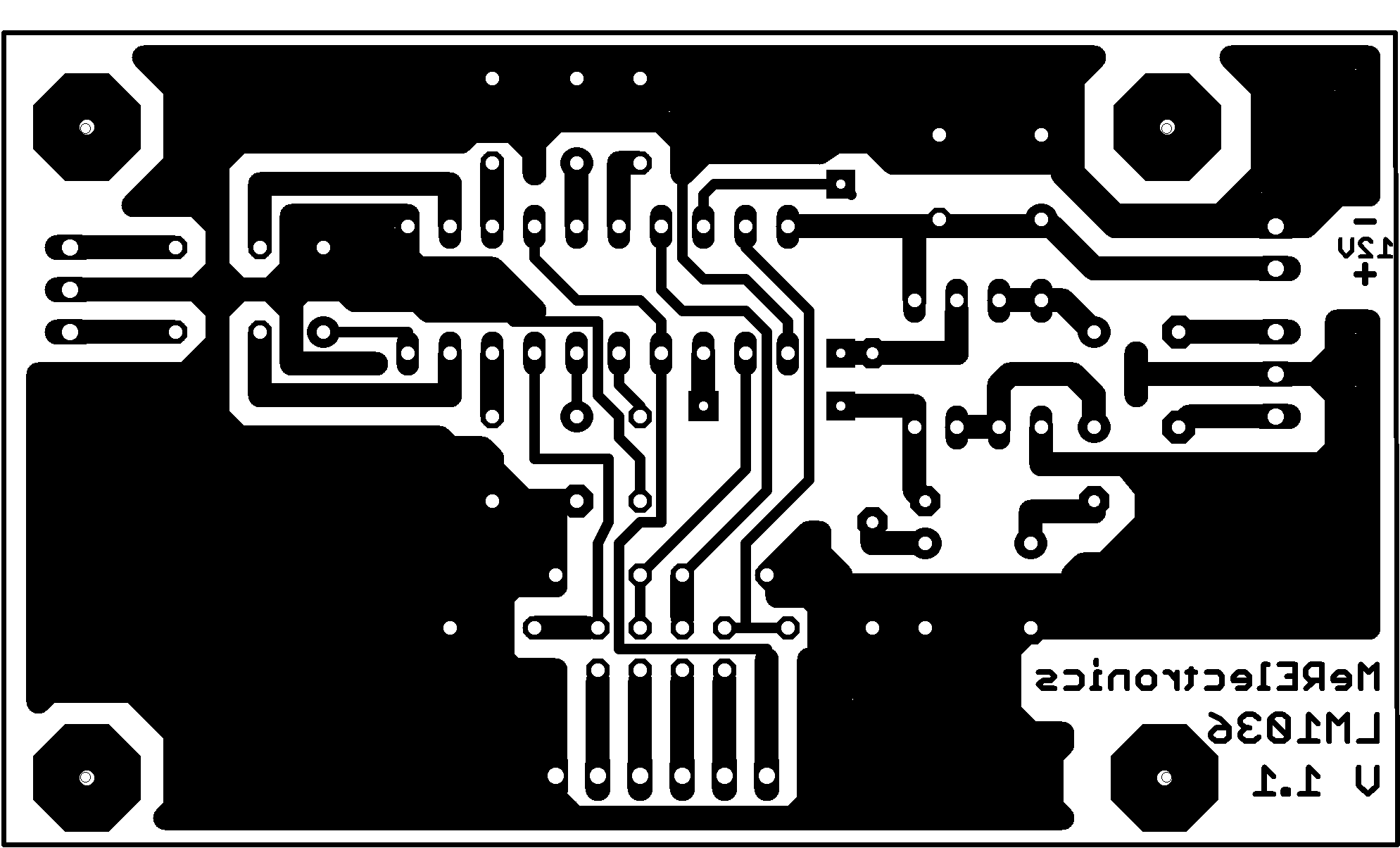

    Ale do rzeczy , buduję coś na kształt wzmacniacza na kostkach TDA 2003. Ponieważ nie zależy mi za bardzo na mocy nadawały się idealnie . Chciałbym do tego zbudować właśnie przedwzmacniacz na LM-1036. Ponieważ nie umiem obsługiwać programów typu Eagle to chciałbym was poprosić o jakiś ciekawy projekt takiej płytki . Czytając kilka tematów na forum widziałem nie raz odpowiedzi typu "jaka płytka ? Tam jej nie potrzeba" a obok tego takie oto zdjęcie :
    lm-1036 - Projekt PCB przedwzmacniacza do wzmacniacza na TDA 2003
    więc prosiłbym o projekt takiej oto płytki do własnoręcznego wytrawienia .
    Z góry dziękuje i , o ile mi się uda , niedługo pochwalę się pierwszym w życiu skończonym projektem.
    Ps. nie wiem czy to ważne ale całość miała by być zasilana z 12V akumulatora / baterii słonecznej ;)

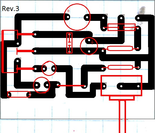

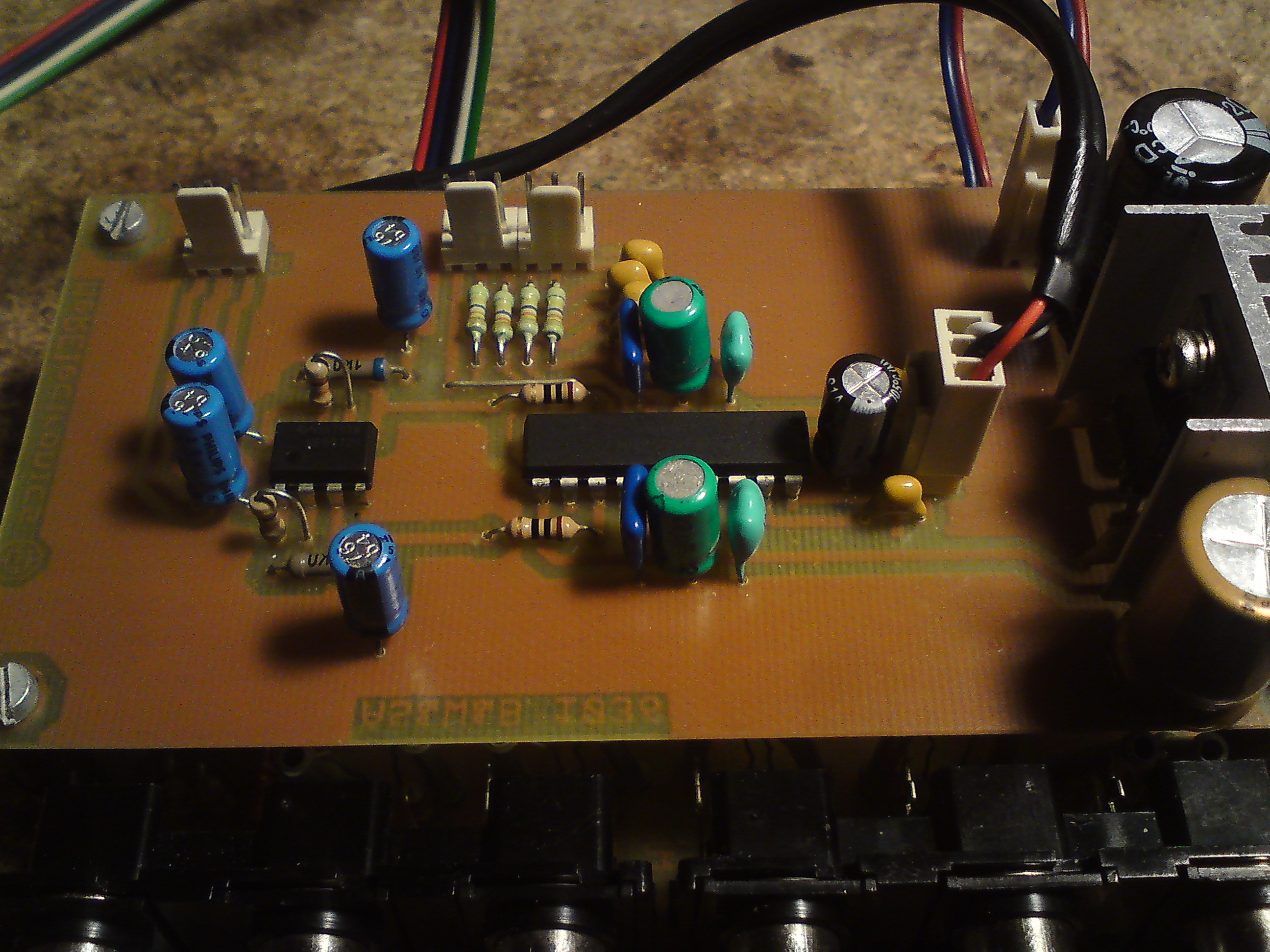

    Dzięki chłopaki ! Szczególnie dj-MatyAS ;) ale zanim się wezmę za korektor , napotkałem problem . Mianowicie , zmodyfikowałem płytkę dla TDA 2003 tak aby była maksymalnie mała . Problem w tym że dziś wytrawiłem dwie takie same a jedną uzupełniłem odpowiednimi elementami . Dodam że płytka to tak na prawdę to samo co oryginalna pochodząca z datasheet . Tak to wygląda :
    Miało być pięknie , cóż wyszło inaczej ;)
    szybko zauważyłem że zrobiłem wszystko , oprócz wykonania płytki w odbiciu . Wszystkie elementy są przylutowane dobrze , było tak od początku . Natomiast TDA przylutowałem na początek odwrotnie . Gdy nie udało mi się końcówki uruchomić , a pojąłem swój błąd przylutowałem poprawnie(?) ale nic się nie uruchomiło . Teraz moje pytanie , czy szukać winy po stronie samej płytki i elementów czy po prostu spaliłem TDA przy pierwszej próbie . Dodam że zasilałem to z niespełna 9 V (jak się okazało bateria miała ok. 8 ;) ) Naturalnie wymiana baterii nie pomogła .
    Tak dla ścisłości , wzorowałem się na tym temacie https://www.elektroda.pl/rtvforum/topic2429656.html#11569989

    A tu do rysunku mam najwięcej wątpliwości ;) Wiesz co , też tak sądziłem . wpadłem na szatański plan , podłączyłem dwie baterie w szeregu by zwiększyć napięcie (na zwiększenie prądu nie mam co liczyć , druga też nie była pełna że tak powiem . Ale na pewno spróbuje jeszcze z jakimś zasilaczem wtyczkowym , choć z tego co pamiętam to jedyny jaki posiadam także mocą nie grzeszy (TEORETYCZNIE do 12V 0,5A ) ale spróbować nie zaszkodzi szczególnie że głośniczek na próbę podpiąłem 0,5W 8ohm ;) jeszcze raz sprawdzę wszystkie połączenia dla pewności i zobaczymy . Póki co Wielkie Dzięki ;)

    Dobrze, problem z TDA został zażegnany - powodem było zwarcie, które cóż spowodowane było moim błędem. Aktualnie śmiga jak trzeba, choć od jakości spodziewałem się "ciut" więcej. Ale mniejsza o to. Ps. z dwóch 9V baterii też śmiga jak trzeba, nawet z mocą nie jest źle. Jest może jakiś sposób na tą mizerną jakość?
    Swoją drogą, ten LM 3668 (?) mA wyższą moc i zasilany jest z wyższego napięcia. Wiem że to dobry scalak, ale szukałem czegoś co chodziło by na 12V z racji, iż ma być to przenośny zestaw głośników zasilany z baterii słonecznej oraz akumulatora.
    Tak nawiasem mówiąc, co sądzicie o tej płytce? Wiem, że dość nieprofesjonalnie bo w paincie, ale z braku laku i pies kota ... Grać gra, może nie tak idealnie jakbym chciał ale jednak. Póki co muszę zrobić jeszcze jedną taką końcówkę, więc chciałbym poznać jakieś krytyczne uwagi.

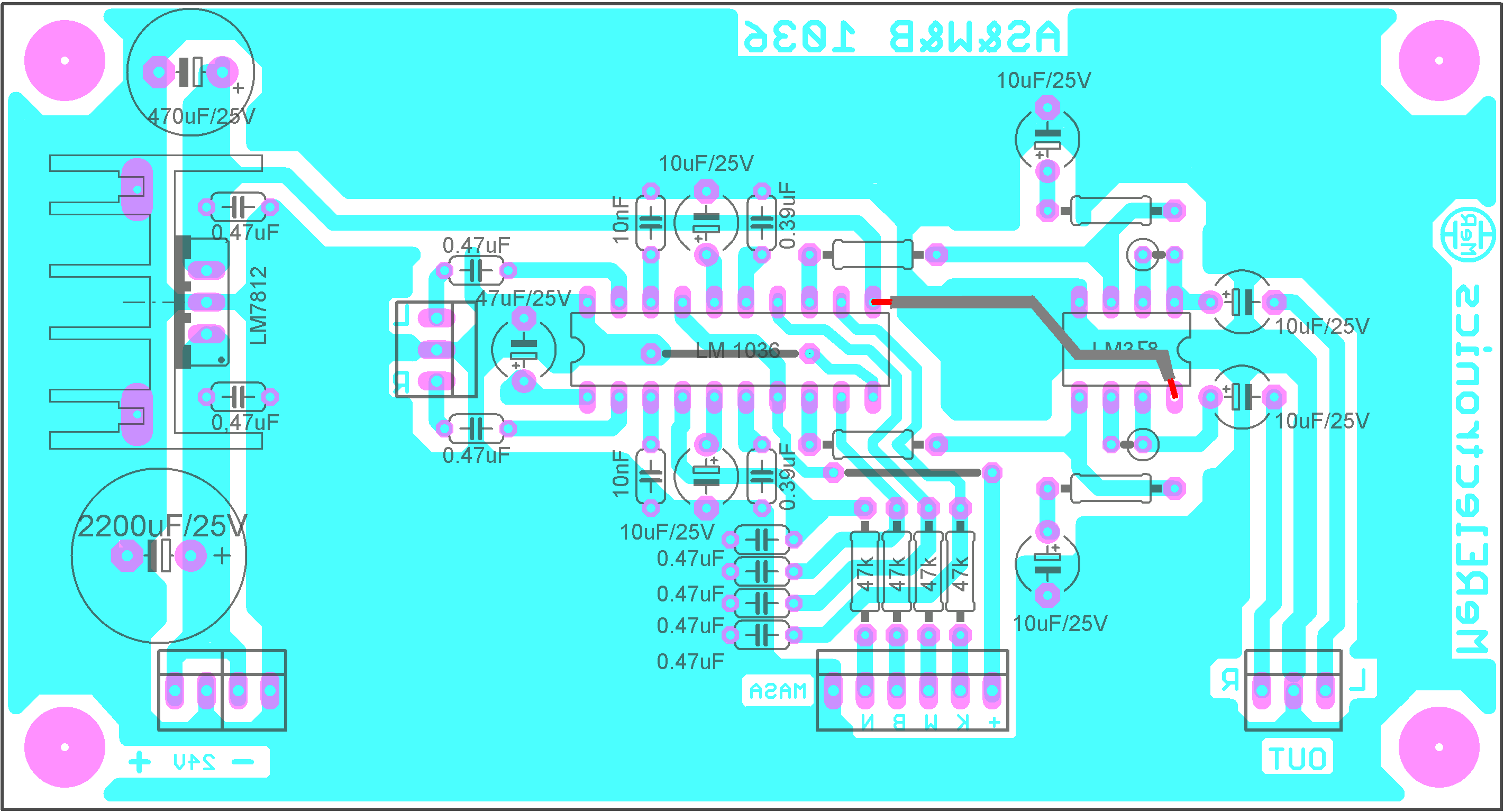

    Chyba znalazłem błąd , ale to sam zweryfikuj , czy przy wyjściu z LM 358 środek nie powinien być połączony do - ? Albo jak to cudeńko podłączyć do końcówki mocy .

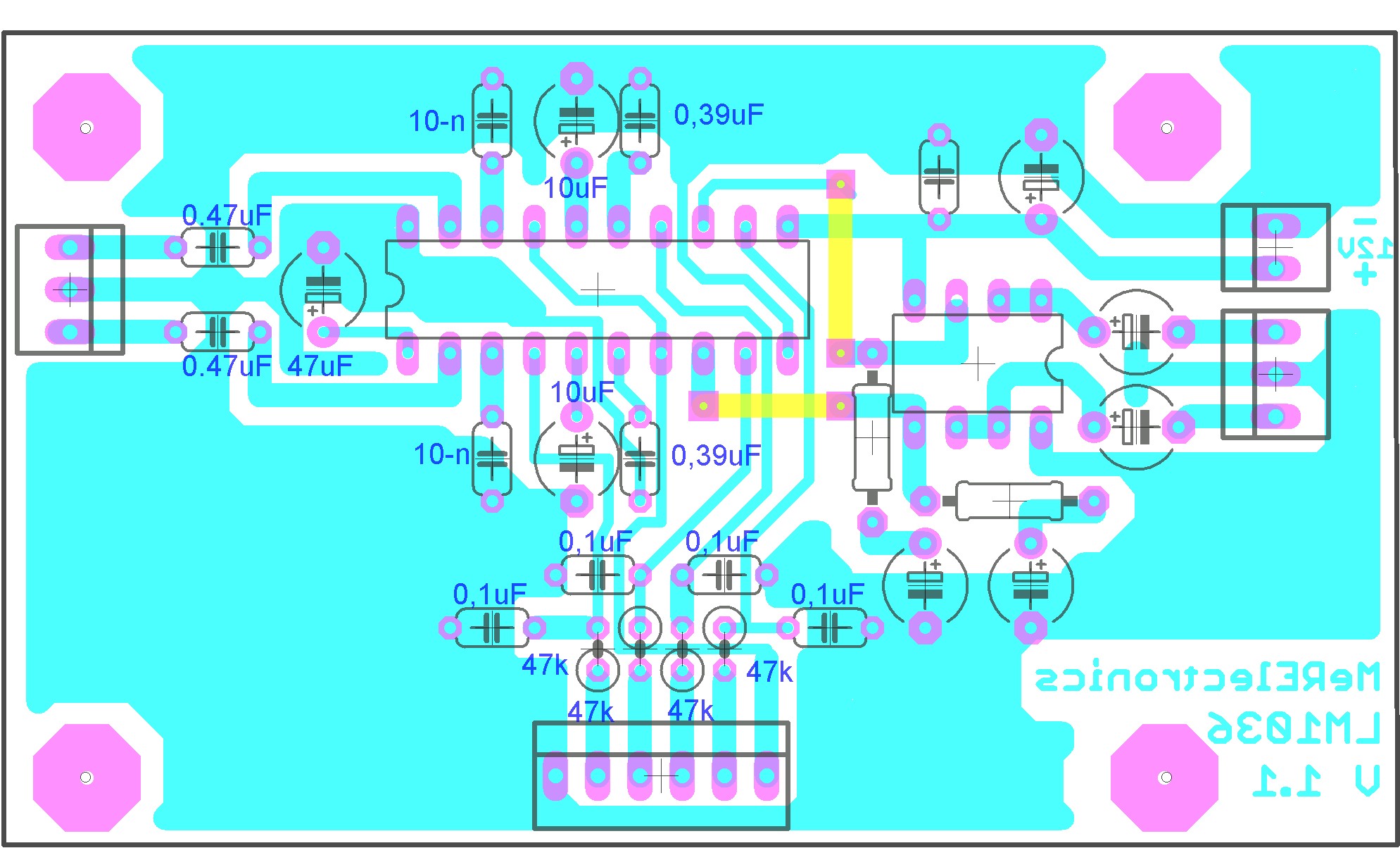

  • #24 13825201
    Robo1985
    Posty: 18

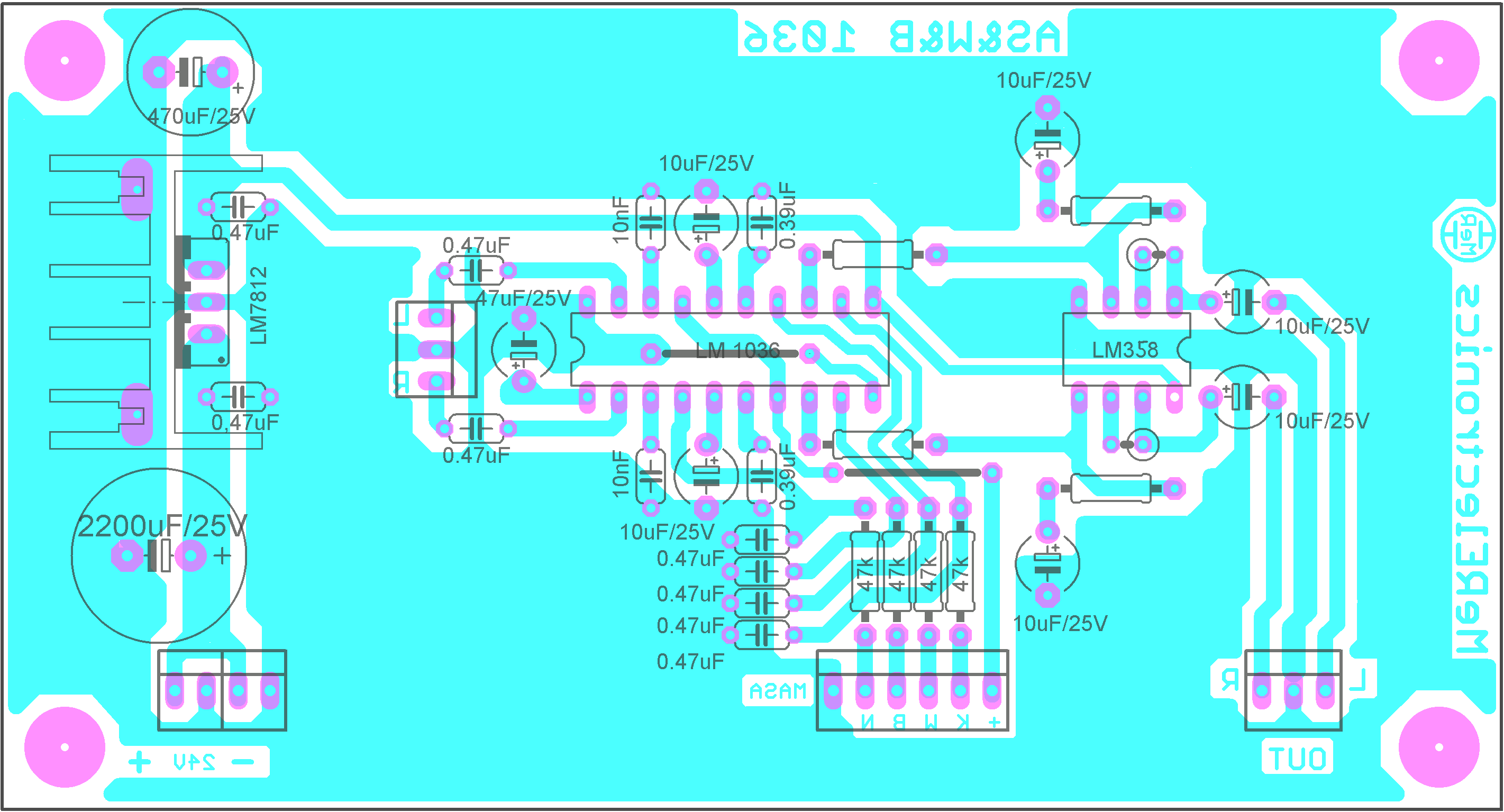

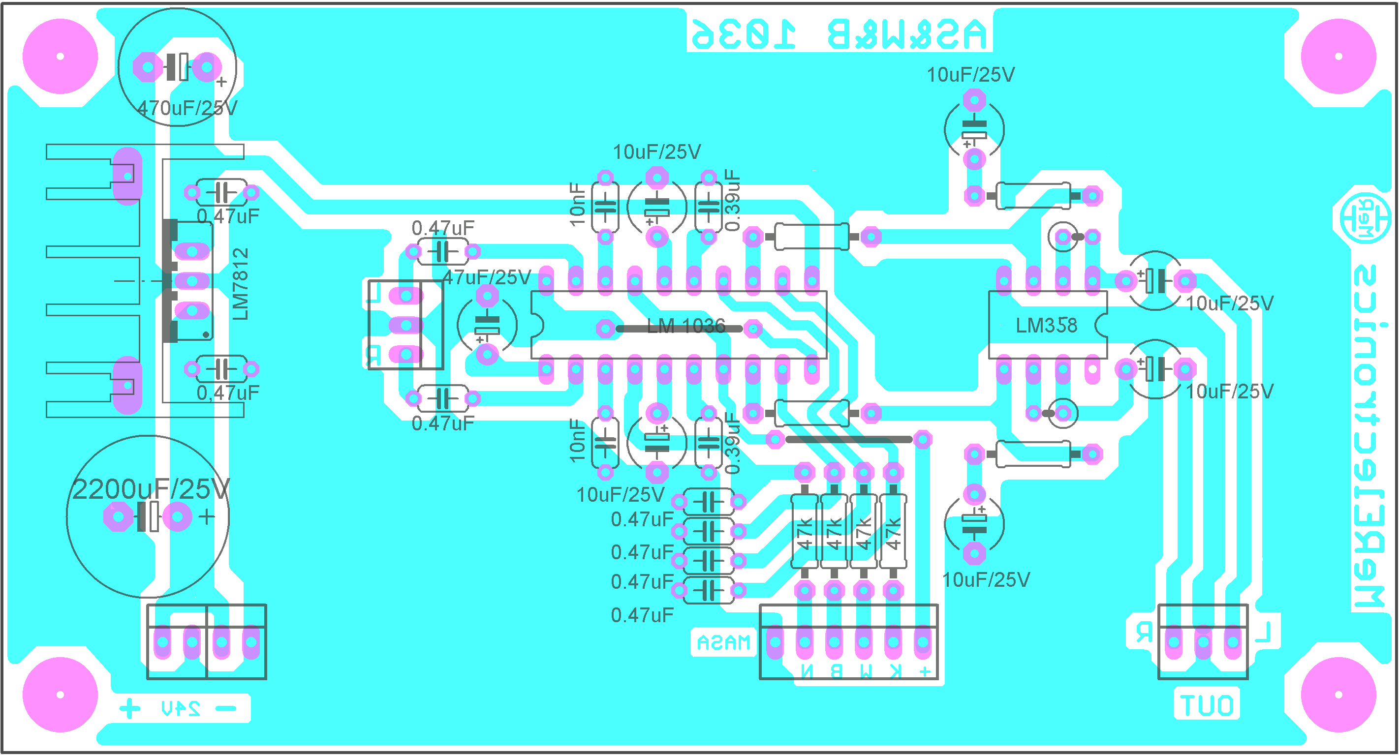

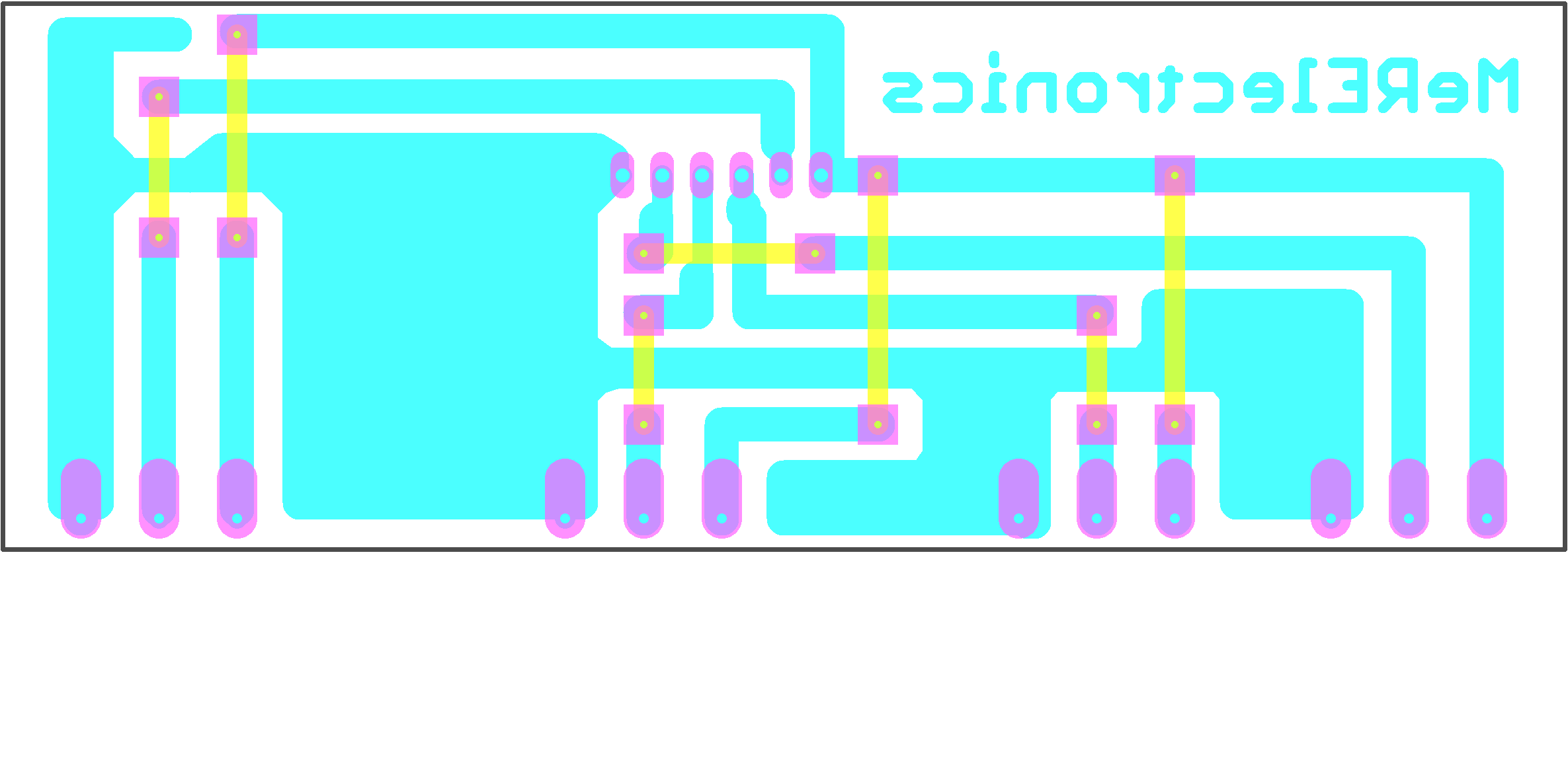

    dj-MatyAS napisał:
    Widzę, że jesteś na dobrej drodze - nie kopiujesz bezmyślnie, ale próbujesz coś z tego zrozumieć - wielkie brawa!
    Masz oczywiście rację - 8 noga LM 358 nie jest na wcześniej zamieszczonych rysunkach podłączona do niczego, a powinna być - według datascheet'a do??? Do plusa zasilania...
    Jak na poniższych rysunkach - albo możesz połączyć kawałkiem przewodu w izolacji (od strony druku):
    ...albo przeprojektować druk... ta ostatnia opcja może być kłopotliwa...:
    Na wszelki wypadek zamieszczam jednak i taką wersję:

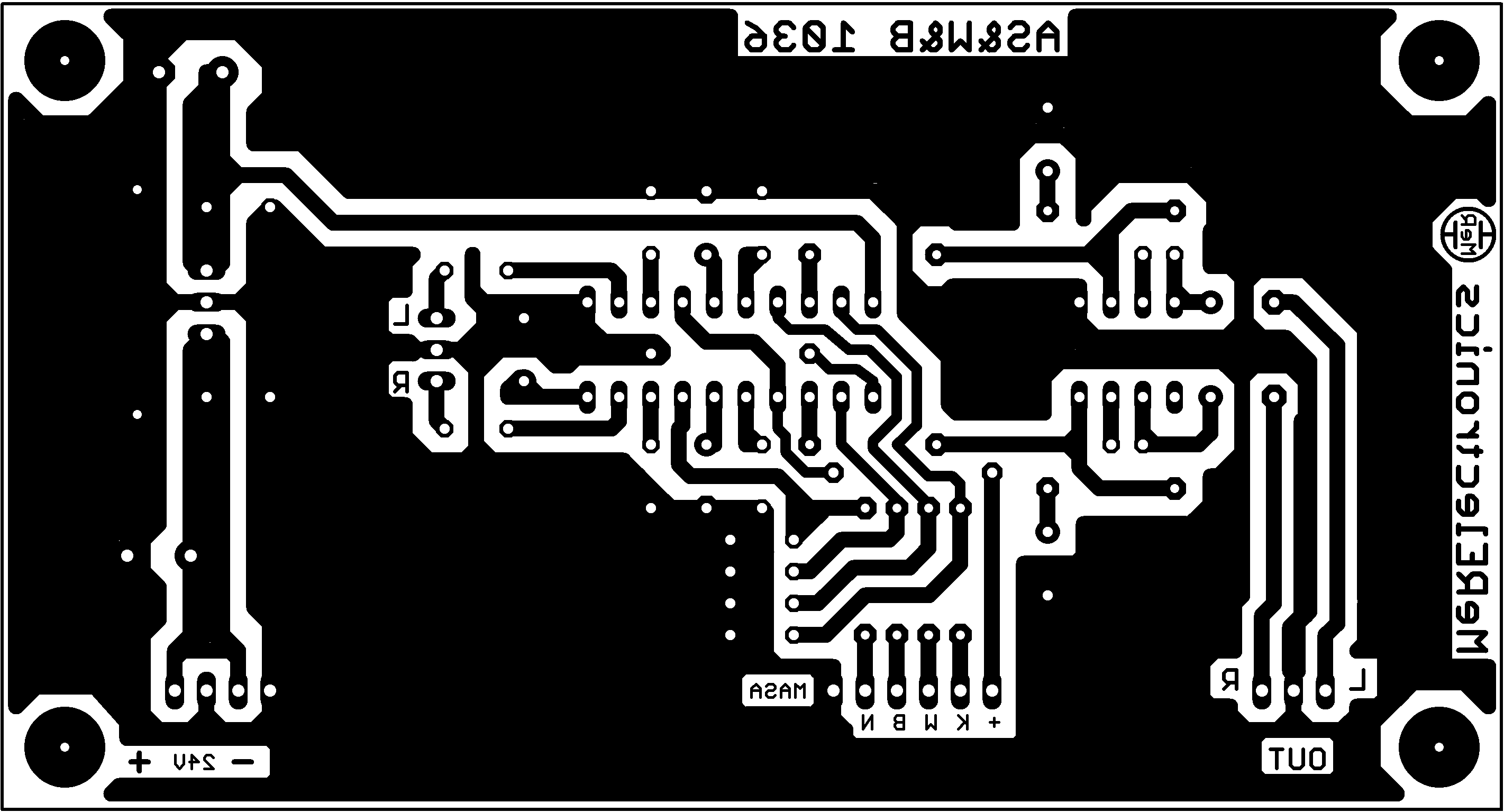

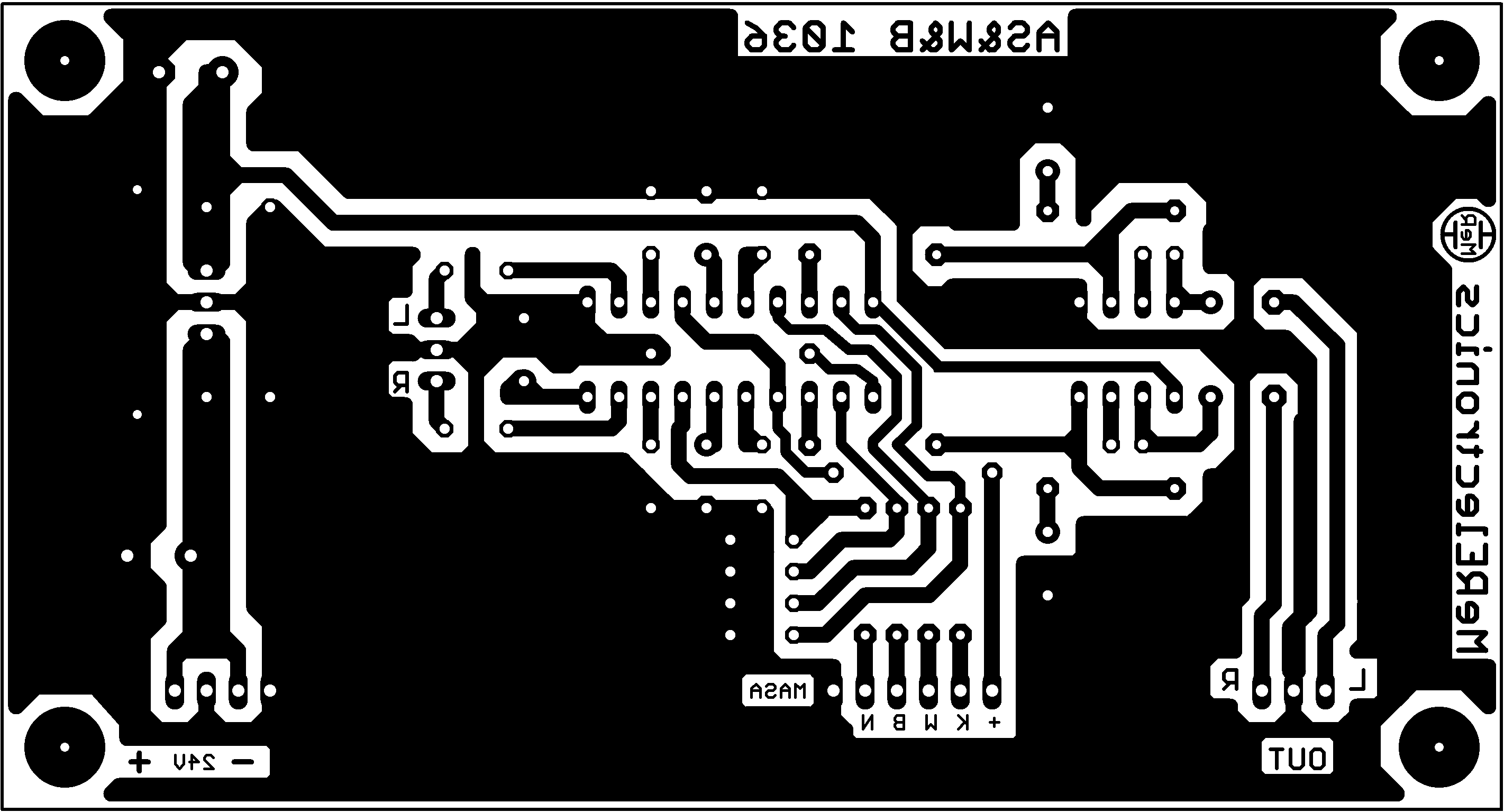

    Witam, po moich wyliczeniach wyszlo mi ze plytka, na ktorej naniesc siezki powinna miec wymiary 64x122 [mm]. Dobrze to wyliczylem czy sie myle?
  • #25 13825251
  • #26 13825273
    Robo1985
    Posty: 18
    Dzieki wielkie za szybka odpowiedz :) wlasnie zamierzam sie do wykonania tego projektu i tylko tych danych mi brakowalo

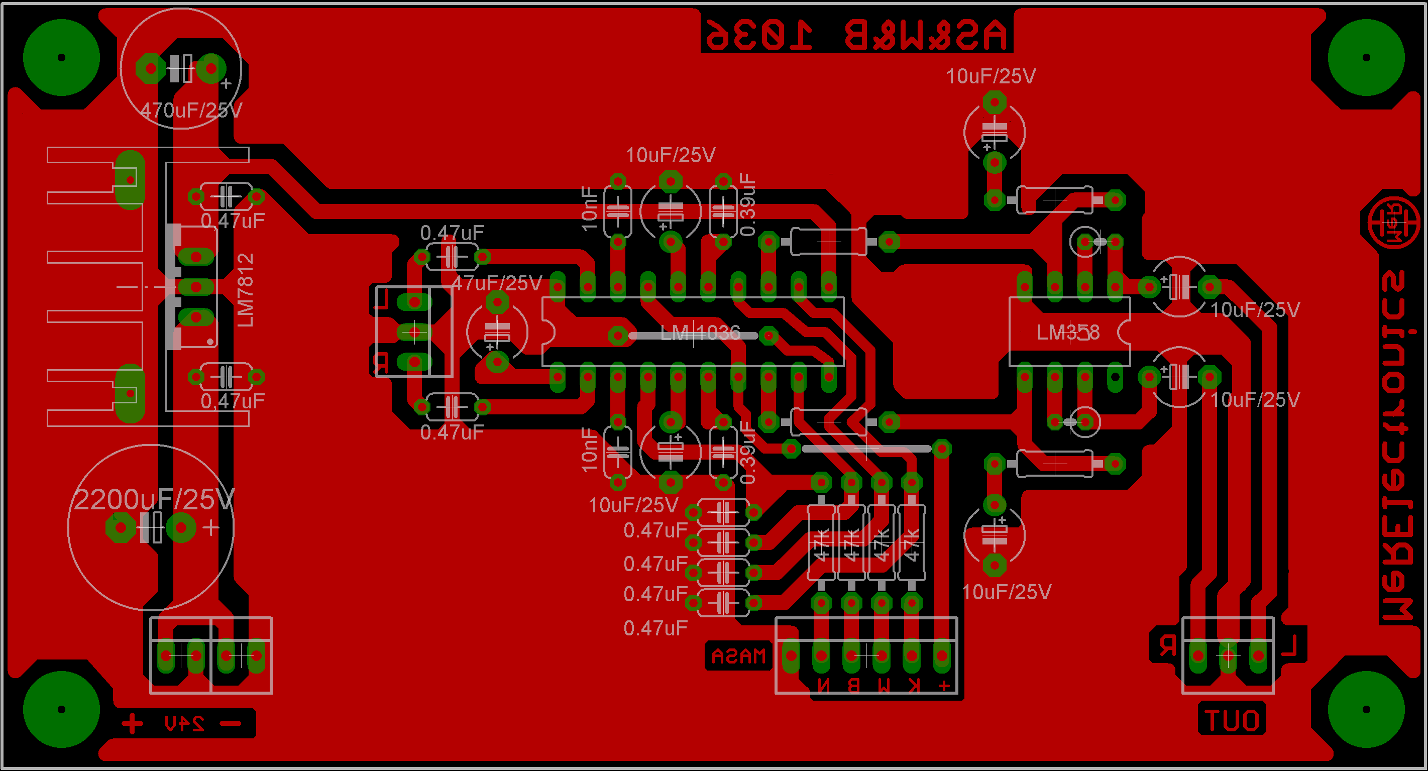

    dj-MatyAS, moglbys tak jeszcze w telegraficznym skrocie opisac czym sie rozni ten uklad zasilany na 24V a 12V? z tego co tak sobie zerkam to chodzi o moc wyjsciowa? dobrze kombinuje?

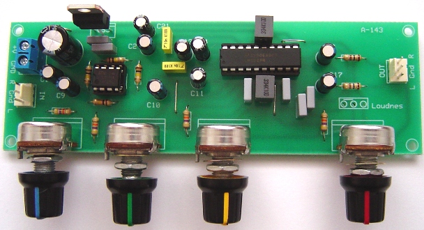

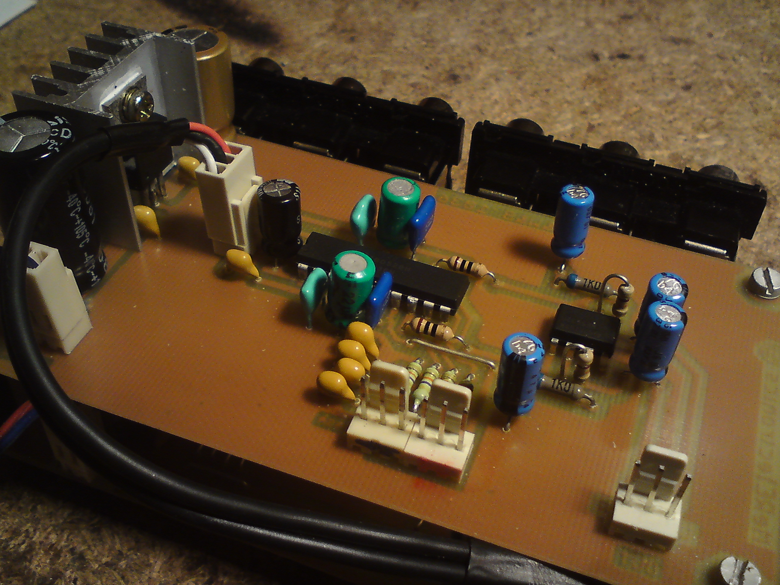

  • #27 14496765
    gustlik666
    Posty: 166
    Ocena: 10
    Witam kolegów. Mam pytanie odnośnie tego przedwzmacniacza. A dokładnie chodzi mi o rolę tego LM358. Jego zadaniem jest sygnał wzmocnić czy stłumić bo nie ogarniam tego trochę. Mam taki problem, że złożyłem wersję tego przedwzmacniacza bez tego LM z linka goldi74 i wszystko ładnie działa z tym, że nie mam pełnego wysterowania wzmacniacza tzn. jeżeli sygnał podam z mp3 lub telefonu to uzyskuje na wyjściu wzmacniacza tylko z 20-30W, a gdy dam z np. laptopa to gra 2-3 razy głośniej. Z tąd moje pytanie czy ten układ LM358 ma za zadanie wzmocnić czy stłumić... Wg. moich domyśleń powinien właśnie podnieść do takiego poziomu aby wzmacniacz się nie przesterowywał. Mój wzmacniacz to kawałek wieży philipsa z kością STK4221II (wg noty 2x80W min). Gdy podam czysty sygnał na kostke to gra ok. Gdy podam sygnał poprzez ten przedwzmacniacz w wersji z linka goldiego74 też jest wszystko OK. Ale gdy dorobiłem ten układ LM358 na pająku i podłączyłem tak jak na tej płytce już poza LM1036 to nic nie gra a przy większej głośności w winampie tylko słyszę jakieś ciche trzeszczenie... Wszystko zasilone ze stabilizatora 12V.
    Na zdjęciach gotowej płytki widzę, że rezystory z wyjść LM1036 to 10 om a nie 100 jak pisze autor...może tu jest wina?
