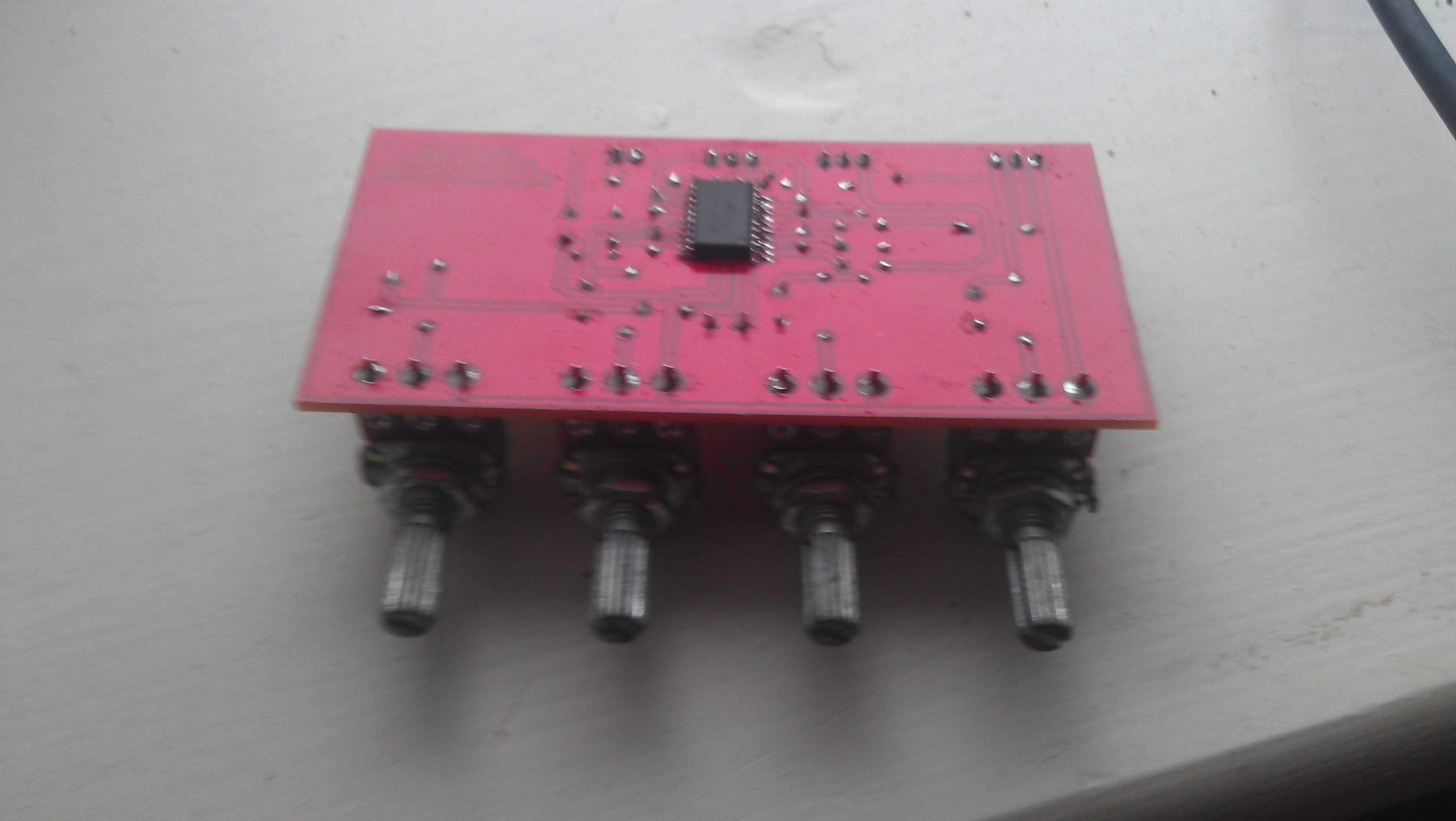

Chciałem przedstawić projekt przedwzmacniacza stereo opartego na kostce LM1036M
układ jest tez wyposażony w tz loudness (podbicie basu) układ sprawuje się dość dobrze nie miałem żadnych problemów.
Do sterowania użyłem potencjometrów logarytmicznych(takie miałem)
Przedwzmacniacz można zasilać napięciem 9V-16V DC.Ja zasilałem(12V DC)
Moje odczucia co do tego układu są pozytywne u mnie ten układ grał dość długo z końcówkami na LM3886 nie wiem jak koledzy z forum ocenia ten projekt i samom kostkę.
Widziałem już podobne na internecie projekty ale może komuś się przyda i będzie chciał wykonać sobie taki przedwzmacniacz to tez podzielę się schematem i PCB
Fotki zmontowanego układu
Schemat+PCB
