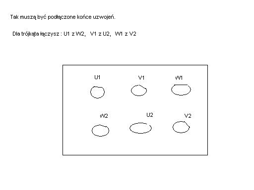

  • #16 1733995

  • #20 1734129
    Aleksander_01
    Posty: 12754
    Pomógł: 1159
    Ocena: 3398
    Musi być OK.
    Z silnika "wystają" trzy pary przewodów, są to końce uzwojeń.
    Omomierzem wyodręb poszczególne uzwojenia, i teraz łączysz jeden koniec do U1 a drugi do U2 (ALE WEDŁUG POPRZEDNIEGO RYSUNKU), albo inaczej: końce jednej fazy nie mogą być "w pionie".
    Następnie robisz to samo z pozostałymi uzwojeniami.
    ŁĄCZENIE do sieci na rysunkach
    • Dlaczego zanik fazymoze doprowadzic do uszkodzenia silnika? silnik w trójkąt.jpg (16.73 KB) Musisz być zalogowany, aby pobrać ten załącznik.
    • Dlaczego zanik fazymoze doprowadzic do uszkodzenia silnika? silnik w gwiazdę.jpg (14.59 KB) Musisz być zalogowany, aby pobrać ten załącznik.

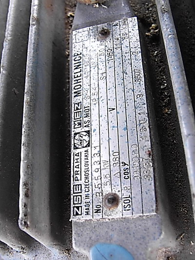

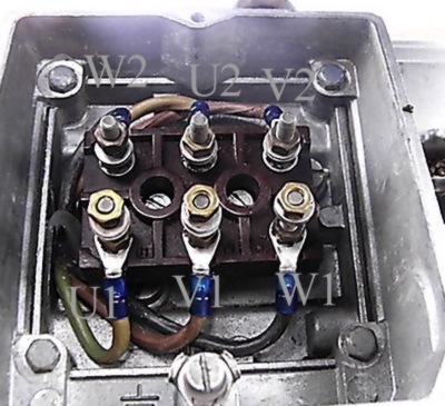

  • #21 1735692
    wojtek2121
    Posty: 4
    Ocena: 3
    Seredecznie dzikuję za odzew. Z tego wysunąłem taki wniosek, że mam zmostkować U2,V2 i W2 a do pozostałych podpiąć fazy. Ale na wszelki wypadek podam, że na tabliczce znamionowej silnika znalazłem oznaczenie trójkąta i 380V. Dodałem zdjęcia by szanowni koledzy mogli ocenić moje przypuszczenia. Jeszcze raz dziękuję i pozdrawiam wszystkich.
    • Dlaczego zanik fazymoze doprowadzic do uszkodzenia silnika? puszk.jpg (60.08 KB) Musisz być zalogowany, aby pobrać ten załącznik.
    • Dlaczego zanik fazymoze doprowadzic do uszkodzenia silnika? tabl.jpg (94.17 KB) Musisz być zalogowany, aby pobrać ten załącznik.
  • #22 1735723
    Aleksander_01
    Posty: 12754
    Pomógł: 1159
    Ocena: 3398
    Jest to silnik asynchroniczny, Uzwojenia połączone w trójkąt, napięcie nominalne przewodowe 380 V, o mocy nominalnej na wale 5,5 KW, posiada dwie pary biegunów, przystosowany do pracy ciągłej (S1).
    Podłączasz tak jak narysowałem na poprzednich rys. dla trójkąta.
    Masz zmostkować w pionie (spójrz na rysunek).
  • #23 1735754
    wojtek2121
    Posty: 4
    Ocena: 3
    @Aleksander_01- dzięki zaraz sprawdzę

  • #25 1736268
    wojtek2121
    Posty: 4
    Ocena: 3
    Panowie silnik działa podłączyłem bezpośrednio do sieci pominowszy włącznik . Jutro włączę na stałe. Dziękuję wszystkim za pomoc.
