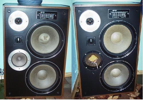

    Mam pytanie czy warto jest kupić kolumny i czy warto oraz czy można je przerobić na większą moc. Interesuje mnie coś takiego czy moc i jakość dźwięku zależy od wielkości membrany cewki magnesu itd. Czy np. głośnik o mniejszej membranie może wytworzyć takie same natężenie dobrego dźwięku i czy do tego potrzeba odpowiednią pojemność kolumny. Interesowałoby mnie czy można przerobić np. takie jak na zdjęciu kolumny na moc 100W muzycznej i 4ohm po wymianie głośników oczywiście.

    Jasne że by szło!! Tylko wszystko zalezy m.in. od tego jaka jest pojemnośc tej obudowy i średnice otworów na Głośniki. A potem, tylko pędzić do sklepu i kupic jakies dobre głośniczki(najlepiej tonsile):)

    no to kolumna z membrana bierna posiadaja glosniki basowe 25cm ciezko dosc moze byc dobrac glosnik basowy inny ktory bedzie dobrze wspolpracowal ze stara membrana bierna wiec trzeb by sie jej pozbyc i zatkac dziure po niej a kolumne zrobic jako zamknieta lub br objetosc oscyluje tutaj w okolicy 45L (chyba ) moglby sie nadac nowy STX27-300 jezeli chcesz duzo basu co prawda glosnik nie jest najtanszy bo ok 95zł ale ta moc 300W RMS i stosunkowo wysoka efektywnosc ok 91dB zachecaja. Jezli chcesz mniejszej mocy to znajdziesz u STXa sporo albo tonsil GDN25/80......w sumie nie sa to krytyczne propozycje zalerzy wszystko od ilosci pieniazków i dokladnej objetosci obudowy

    Ciebie powinno bardziej interesować cos takiego jak skutecznosć, po co Ci głośniki 1000W na przykład alpharda jak w rzeczywistości mają 250W a przy 250 Watach grają tak głośno jak tonsile przy 30 Watach...
    Te głosniki co tam są mają spokojnie 80Wat muzycznej a zagrają bardzo głośno w porównaniu do niejednego głośnika. W dodatku ta membrana bierna... Chodzą Ci te głosniki?, jesli jeszcze tak to bym tylko odkurzaczem naprawił lewą górną kopułkę membrany w lewym górnym rogu, a potem bym się cieszył tak długo, aż się zepsują. 20 Wat mocy muzycznej Ci nic nie da. A moce tonsila sa zaniżone - bo sa prawdziwe (100 godzin ciągłej pracy). Jesli już chceś się pozbyć to wystaw basowce na allegro.
    Widze że nie masz jednego średniotonowca GD - wsadź tam ARP 150 8 Ohmów (40 złoty za sztuke, średniotonowiec) pasowałby do tego sugerowanego przez Toadiego basowca (Tesla). Jeden otwór z membraną bierną zabuduj) - tak żeby go nie było - cięzko znaleźć dobry głośnik do tych membran. I zrób albo BR albo zamknietą nie wiem jak z tymi nowymi, ale chyba przeznaczenie to BR... A tu nie da się nic dłuższego z BR wsadzić jak 15 cm czyli musiałoby być strojone wysoko. Może zwykły STX 27-150? a mozę STX-owski zamiennik 25?? na pewno by pasował te 27 cm trzeba by wyrżnąć z tamtejszej płyty. MOżna pomyśleć także o dwóch Teslach 226-07 czy innych chodzą ładnie od dwudziestu paru litrów/sztuke szłoby tam wstawić po dwa głosniki na kolumbrynę + ARP może ta kopułka z tonsila ozyje?? wystarczyło by układzik magnetyczny wymienić.
    Zwrotnice zostaw takie jak są... Jakbyś decy\dował się na tesle to wersja 4 ohmy i łączenie w szereg by dostać 8 Ohmów. A wszystko w zależności jakie łośniki siedziały w toinsilu, ten 25 cm może być 4 Ohmowy

    A według mnie to lepiej je odremontować. Ta membrana bierna dużo daje, nawet przy niewielkiej mocy kolumn. Odremontuj, a będziesz zadowolony z niejednych mocniejszych kolumn. Sam chętnie bym sobie takie sprawił.

    Co za różnica 8 Ohmów czy 4 Ohmy... Zawsze będą brały tyle ile im dasz. Mniejsza omowość to większa moc ale też większy pobór... Kwestia sprawności i skuteczności jest chyba wazniejsza. 25/40/3 mają 92 dB/1W te co tam masz zapewne podobną skutecznosć. Jesli nie wiekszą.
    Mógłbyś pokombinować z jakimiś Eminencami, no ale niestety musiałbyś skasować te pasywne membrany.
    Zrób po ludzku nowe bardziej proporcjonalne kolumny około 75 litrów wsadzisz tam Eminence Alpha 12 150 Wat. Duża skuteczność. Ten tonsil (obudowa) jest dobry do czasu, kiedy nie wstawi się głośnika wymagającego BR, większej obudowy... To jest Home Audio a nie do nagłaśniania kapel. Za to na pewno lepsze te Home Audio niż głośnik No Name który bedzie miał 4 Ohm 500 wat i mase membrany 200 gram.

    Nie psujta tych pięknych kolumienek! one wspaniałe są i takie pozostaną jak zostawisz tam oryginalne tonsile jakie tam siedzą :) tak jak radzi Tremolo kopółeczkę sobie wyśśij odkurzaczem,zalatw średniego i reanimuj syczki oraz wymień kable wewnątrz i kondensatory elektrolityczne.
    aha i te kolumienki to Zg40C jakby ktoś nie wiedział :)

    Zostaw te glosniki bo dla samje skrzynki nie warto ich psuc. Jak chcesz wieksza moc ty musisz wszystkie glosniki wymieniac. To nie sa glosniki na imprezy tego typu (chyba ze bardzo male)

    W kolumnach ZG40C siedzi GDN25/40/1 który ma Fs=30Hz i jego SPL=91dB więc jest to uważam najlepszy głośnik z tych wszystkich 40-tek (najniżej zejdzie).
    Mi by to wystarczylo , a jak patrze na te kolumienki hmmm ...
    tonsil nie zastanawiaj sie remontuj. :)
