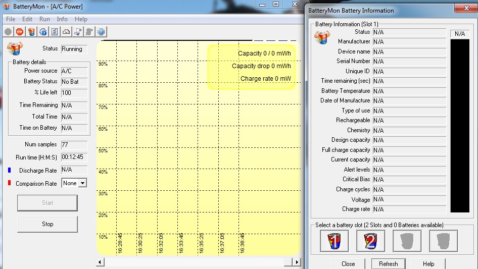

    Wtyczka od ładowarki którą wpina się do laptopa została uszkodzona i doszło do zwarcia. Zakupiłem nową ładowarkę i laptop działa ale nie ładuje baterii. Czy coś można zrobić aby to naprawić? Przed tą awarią bateria trzymała 3 godziny. Kontrolka baterii pokazuje Pozostało 0% (podłączony, ładuję)

    Pokaż screen z programu Batterymon z zakładki Info -> Battery Information.

    Raczej układ ładowania uszkodził się. Spróbuj ładować baterię na zasilaczu zewnętrznym lub w innym laptopie.
