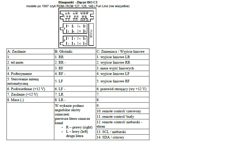

    Witam problem dotyczy rozkodowania radia po którymś z kolei błędnym wpisaniu kodu . Na wyświetlaczu pojawia się napis WAIT. Problem polega na tym ze po 30 min radio się wyłącza. Radio zostało wymontowane z samochodu po podpieciu pod "luźny akumulator" następuje ten problem. Wszytkie +12 w kostce A podpiete tzn pin 4,6,7. Czy jeszcze muszę coś podpiąć w kostce C. Pozdrawiam

    Wiem. tylko po 30 min radio sie wylancza i czas od nowa biegnie. Zastosowałem się do połączeń ze schematu poniżej. Iveco Daily - blaupunkt Rozkodowanie radia bez podpiecia do samochodu

    Radio by już w tym samochodzie, czy już grało? Jeśli tak to zamontuj radio do samochodu, i zobacz czy jest to samo.

    Radio było w tym samochodzie i grało. Ale żeby je odblokować musi być włączony zapłon przez około 14h. Problem polega teraz jak to zrobić bez samochodu ??

    O ile ja sobie dobrze przypominam to radio ma cany i po półgodzinie będzie się wyłączało bez podłączenia do samochodu.

    Dokładnie tak jak wyżej zamykam temat.
