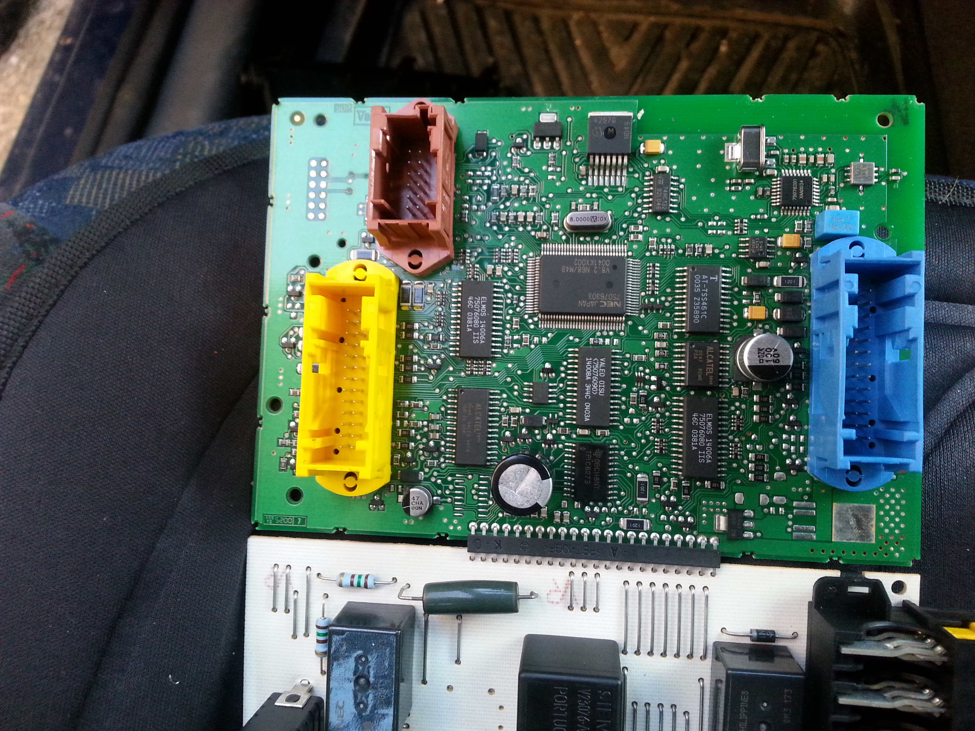

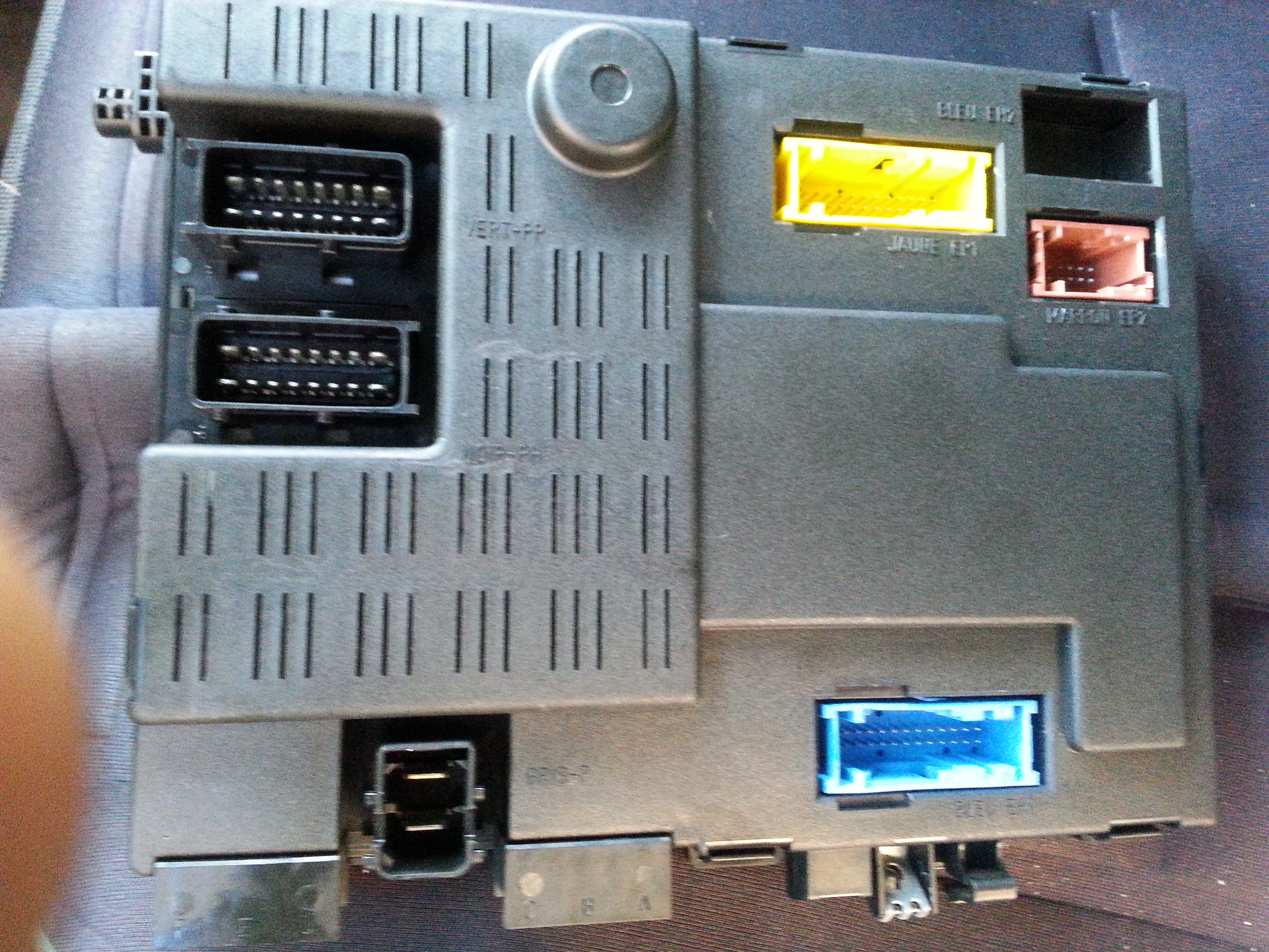

    Stworzył mi się problem. A mianowicie przestała działać tylna wycieraczka.
    Najprawdopodobniej przytarła się oś i trochę przez to narobiło szkód.
    Po wizycie u znajomego elektryka i pomierzeniu wyjść napięcia na wtyczce do wycieraczki okazało się iż, nie dochodzi zasilanie. Bezpieczniki są nieprzepalone.
    Zostały sprawdzone przewody od zabezpieczeń do tyłu samochodu i przewody są ok.
    Najprawdopodobniej padł jakiś przekaźnik na BSI (opinia elektryka) i tu rodzi się problem nie wiemy który to jest.
    Jeśli jest to możliwe proszę o wskazanie dosłownie palcem :)
    przekaźnika oraz gniazda i pinów odpowiadających za działanie wycieraczki.
    Proszę również o wycinek schematu BSI odpowiadającego za działanie wycieraczki.
    Poniżej spróbuję wkleić zdjęcia mojego BSI.
    Pozostałe funkcje w aucie na szczęście działają.
    NR VIN auta to VF35FKFWF60351957.
    Z góry dziękuję za pomoc

    Raczej nikt Ci tego nie pokaże, musisz jechać po przewodach od wycieraczki w stronę bsi.

    Mam podobny problem, tyle że z przednią wycieraczką, znalazłem przekaźnik po rozebraniu widać upalone styki ma 10 nóżek i jest widoczny na foto obok tranzystorów z mini radiatorkami. Oznaczenie EP2F-B3G1ST składa się z 2 niezależnych przkekaźników.
    Ciężko zastąpić..
    Po rozebraniu obudowy, wyczyszczę styki i podam szeregu inny przekaźnik który odciąży upalone styki.
