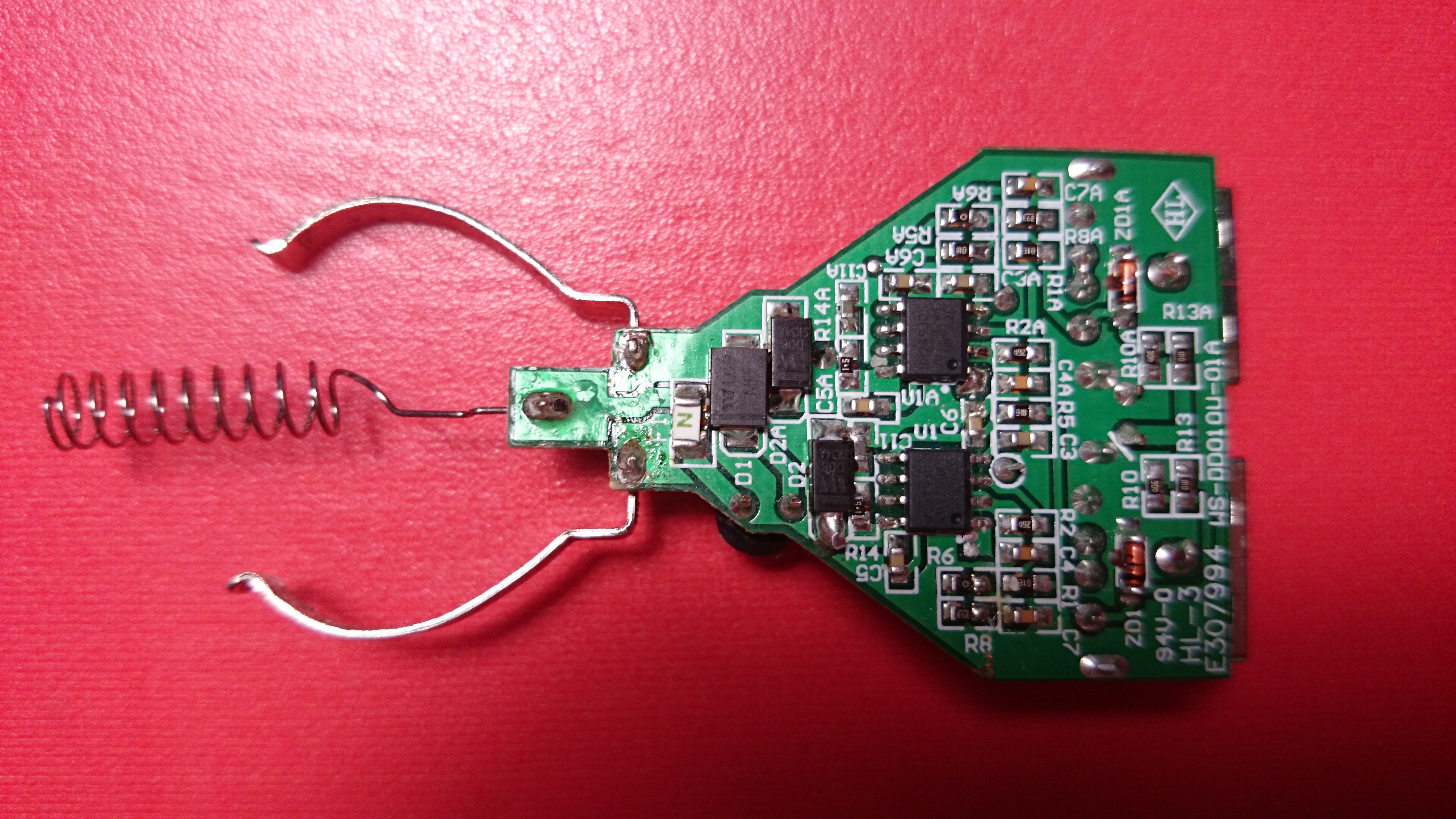

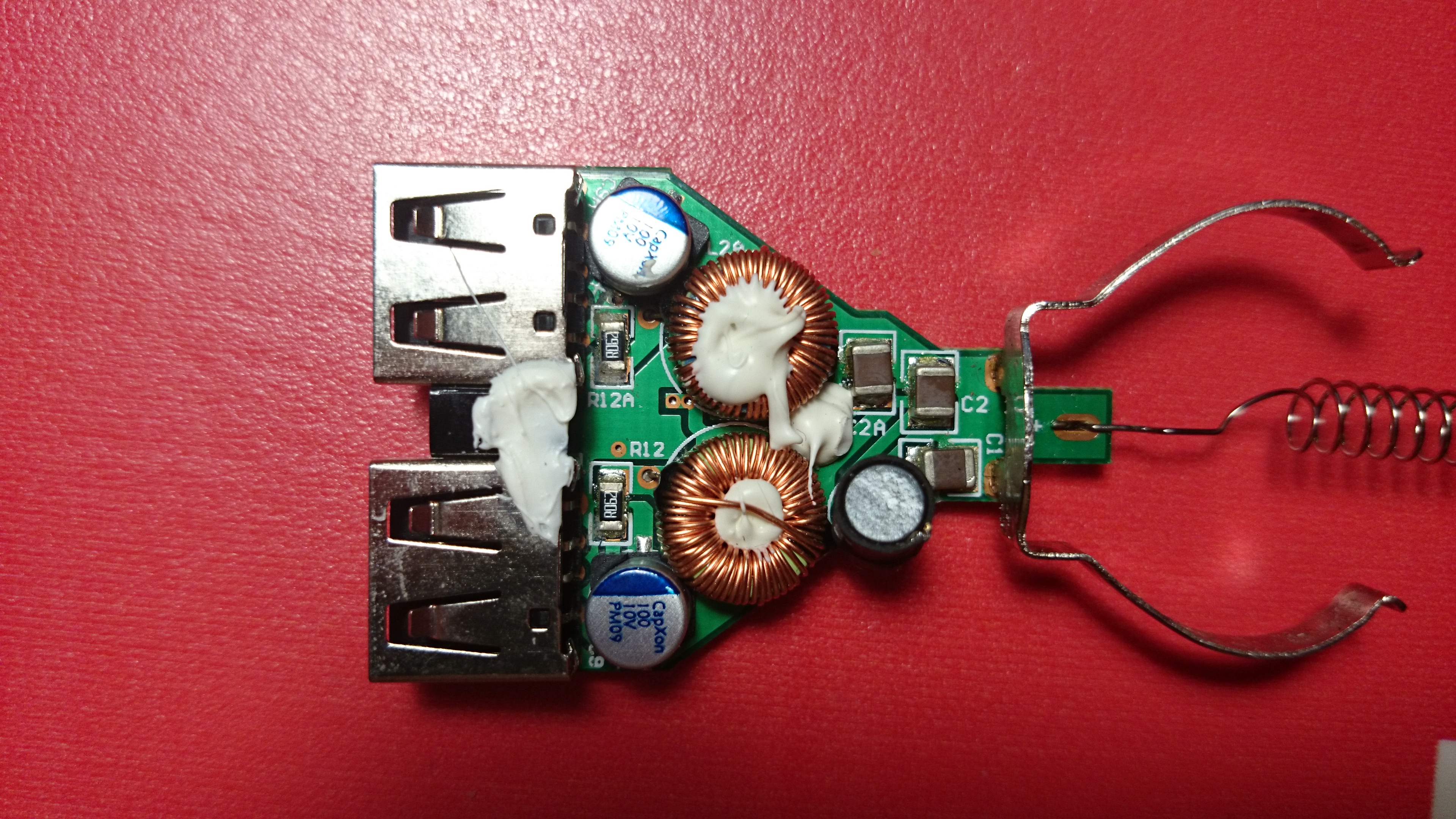

    Witam, po wymianie rezystora ładowarka działa. Jeżeli macie jeszcze troszku cierpliwości postaram się zrobić dobre zdjęcia płytki z ładowarki HTC (tej na SMD) - powiecie mi czy i jak się ewentualnie wziąć za sprawdzenie co się z kolei z nią stało.

    Ładowarka samochodowa do telefonu uszkodzona przez zamienione bieguny Ładowarka samochodowa do telefonu uszkodzona przez zamienione bieguny
    Jak obiecałem fotki i proszę o ewentualne sugestie od czego zacząć.
  • #18 13780564
    bartekon
    Posty: 13
    Ocena: 2
    Pytanie pomocnicze: jak sprawdzić czy F1 ma przejście i czy żeby sprawdzić diody jedynym wyjściem jest wylutowanie z układu?
  • #19 13780641
    Dj Haker
    Poziom 35  
    Posty: 2927
    Pomógł: 322
    Ocena: 99
    F1 to zapewne bezpiecznik.
    Ustawiasz miernik uniwersalny na diodę / sygnał dźwiękowy i przykładasz do dwóch końców. Jeśli piszczy to znaczy że jest sprawny.
    Możesz też tak sprawdzić diody, jeśli miernik będzie piszczał to znaczy że masz zwarcie. Wtedy pasowało by je wylutować aby zorientować się czy ona jest zwarta czy też inny element w układzie.
    Zacznij od F1.

  • #21 13781205
    bartekon
    Posty: 13
    Ocena: 2
    F1 nie ma przejścia, diody też. To oznacza, że zacząć od wymiany F1?
  • #22 13798636
    bartekon
    Posty: 13
    Ocena: 2
    Witam ponownie,
    wymiana bezpiecznika powiodła się i dała oczekiwany efekt. Wszystko działa. Dziękuję za pomoc. Koszt naprawy obydwu ładowarek zmieścił się w 2 zł. Pozdrawiam
