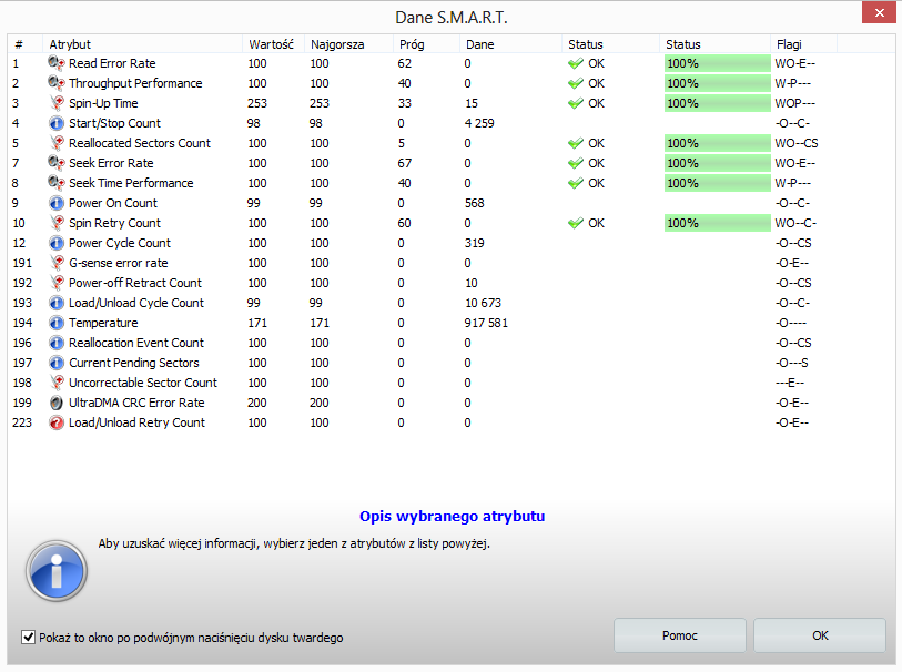

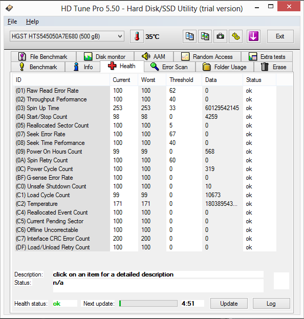

HGST Z5K500-500 - Różne wyniki SMART na ASUS R510CC, jak je interpretować?

    TomekB90 napisał:
    Niestety dane są różne w zależności od programu jakim je odczytuje.
    Są takie same Hdtune temp i (03) dziwnie odczytuje, SMART wygląda OK.
    Mozna jeszcze rzucić okiem - https://www.elektroda.pl/rtvforum/topic1467175.html

    Dra98
    Moderator - Komputery Serwis
    Posty: 9192
    Pomógł: 1320
    Ocena: 1072
    Wartość wynosi 15, Hdtune odczytuje to podobnie jak temperaturę która wynosi ~30st.
    SMART jest OK.
