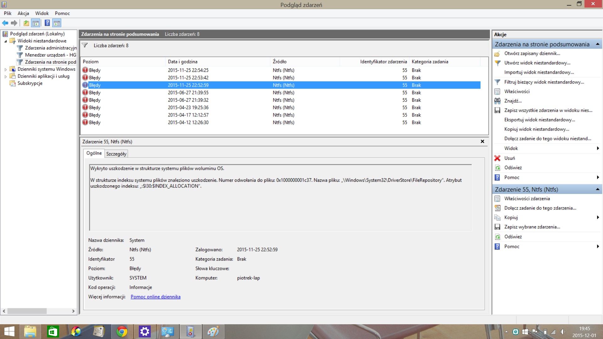

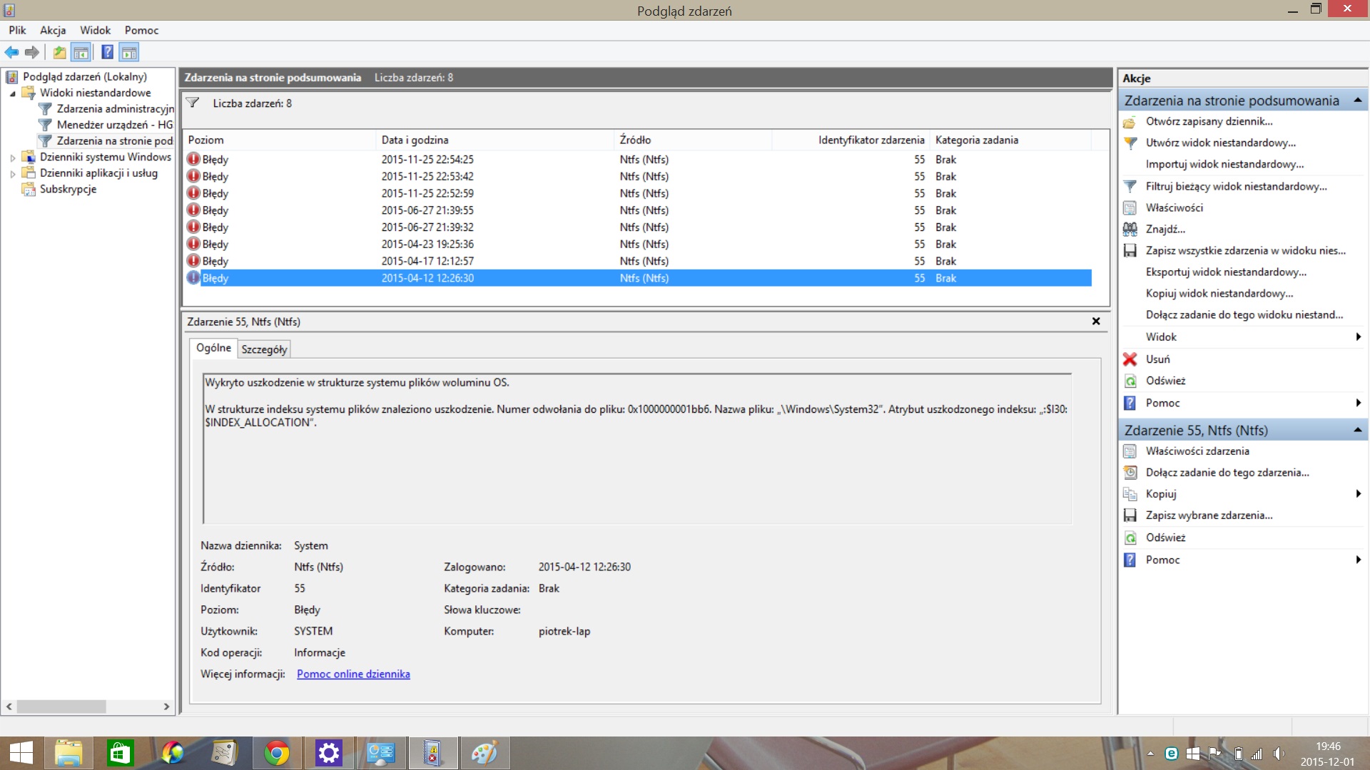

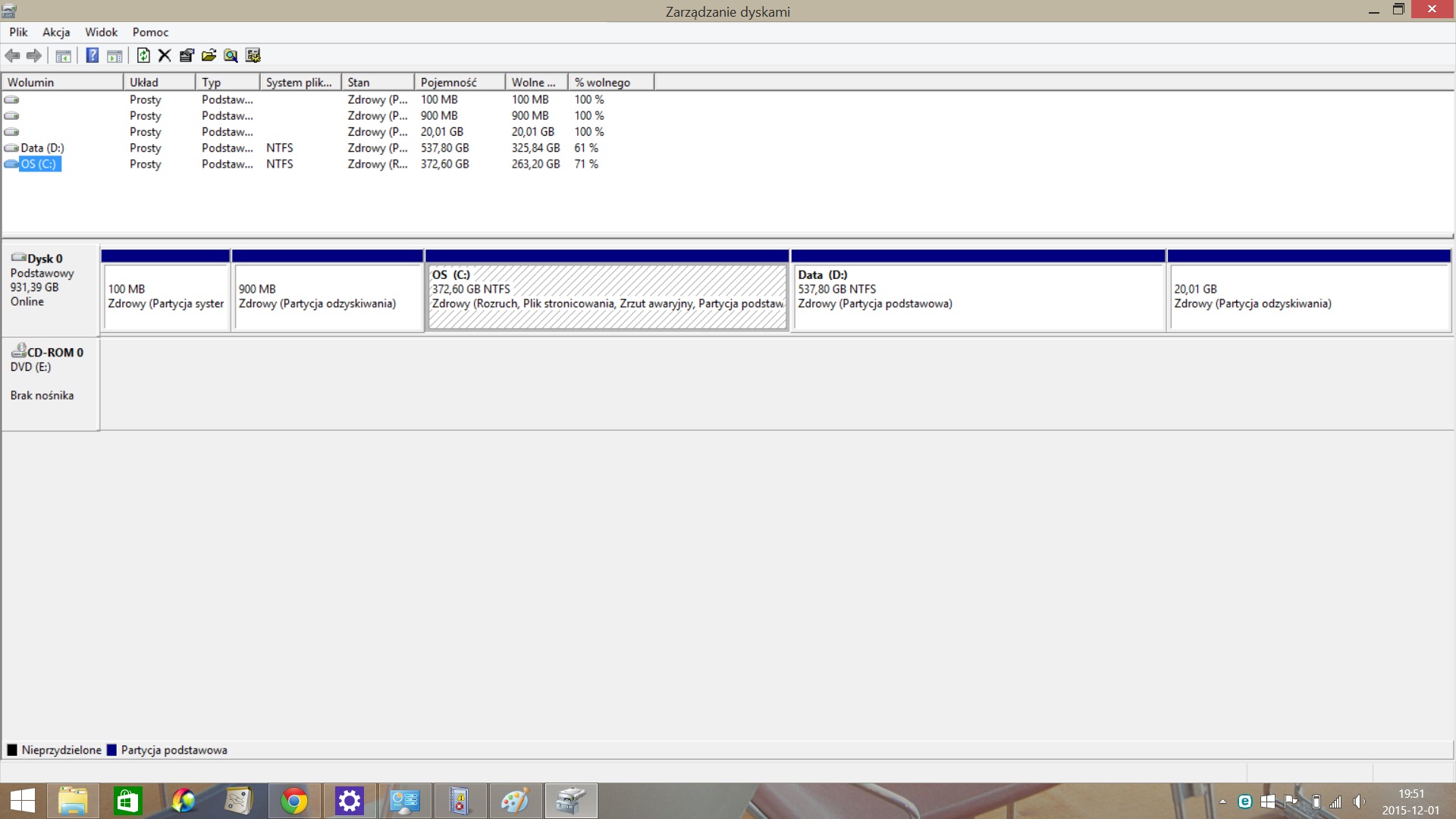

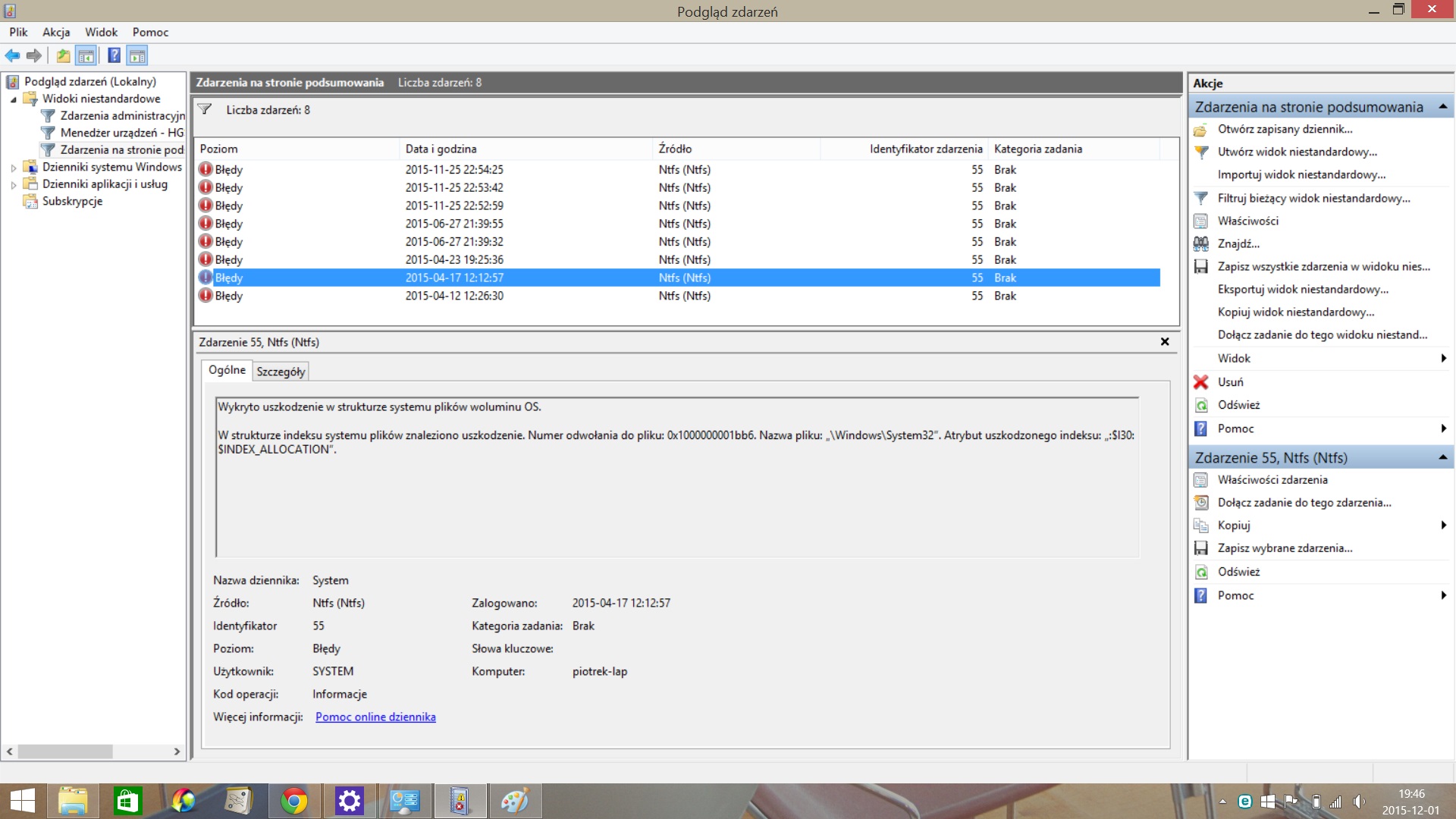

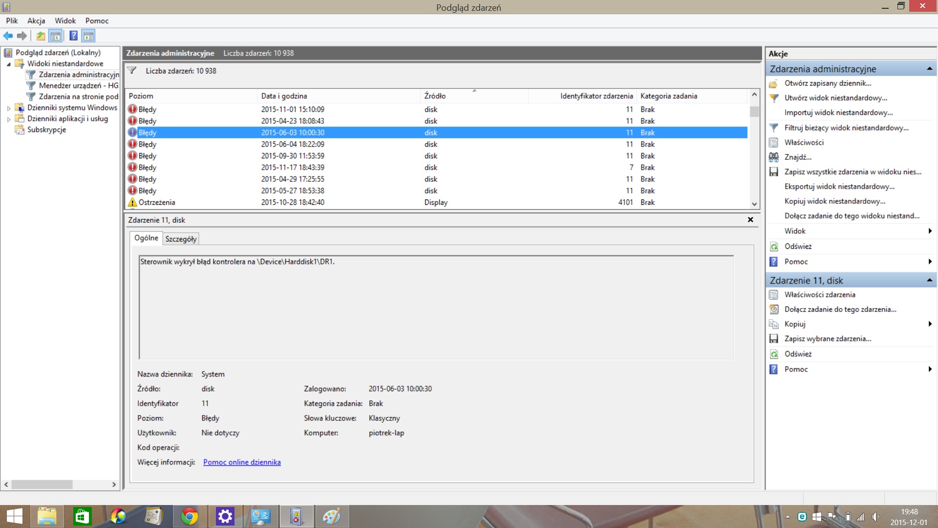

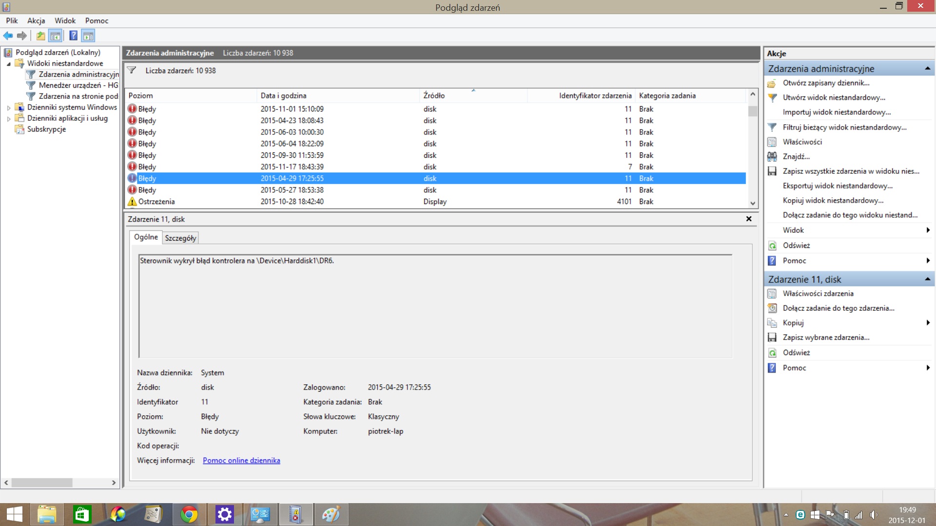

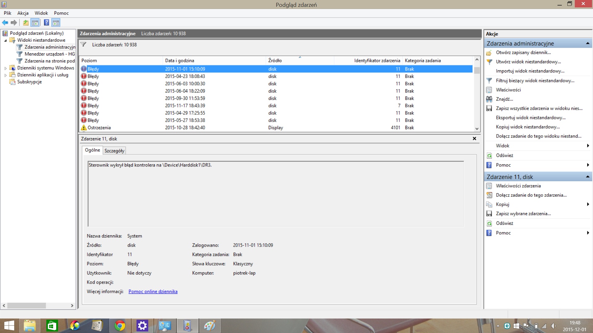

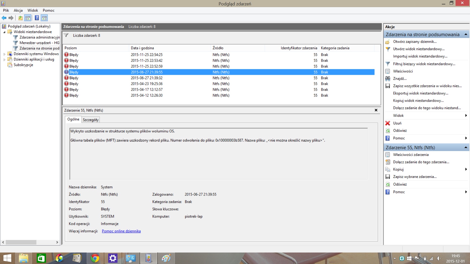

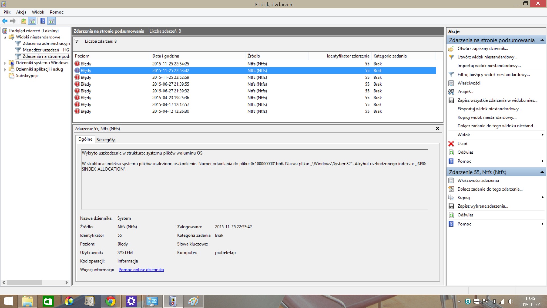

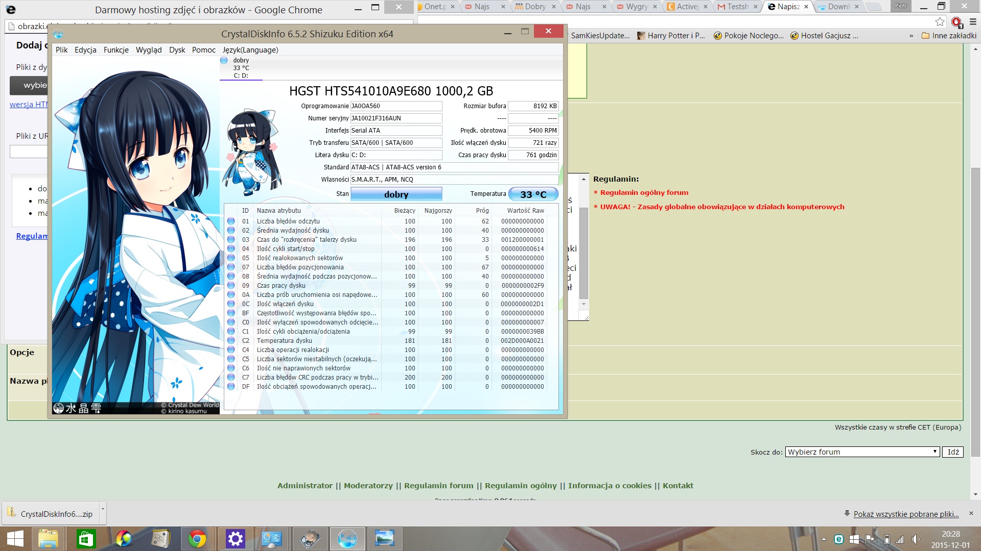

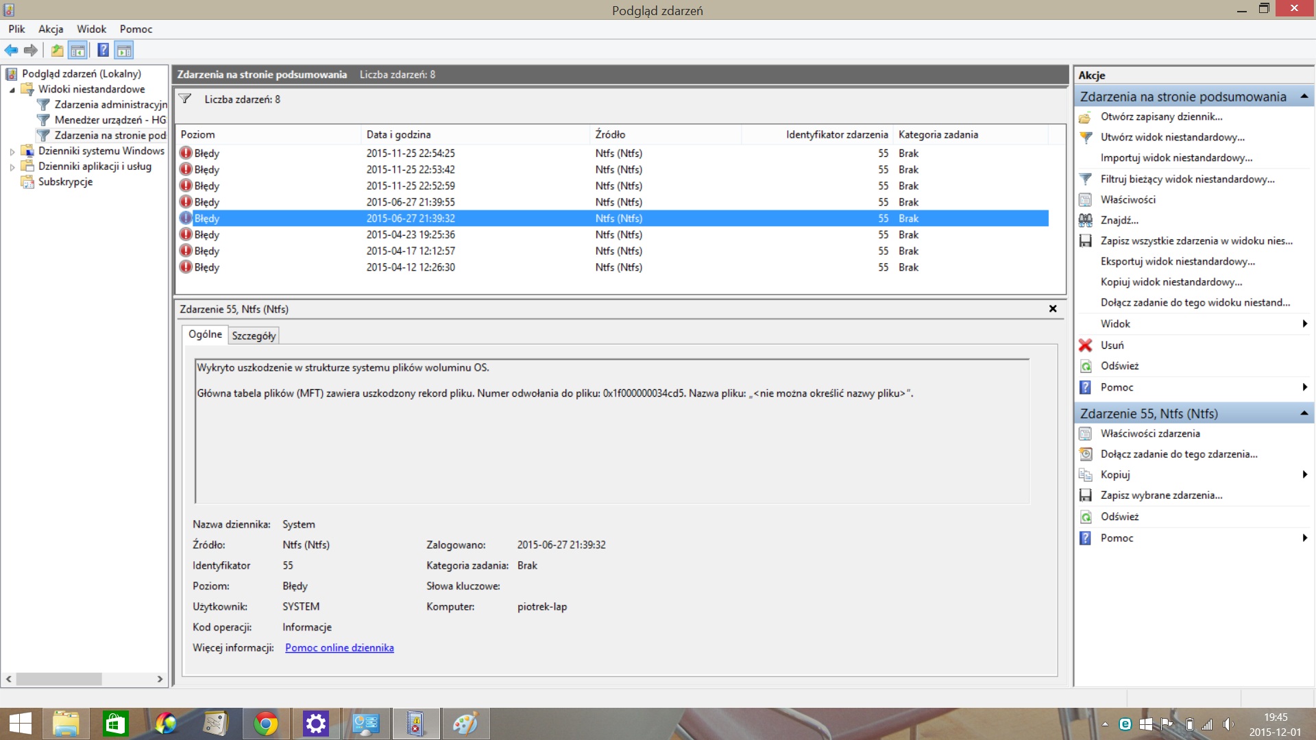

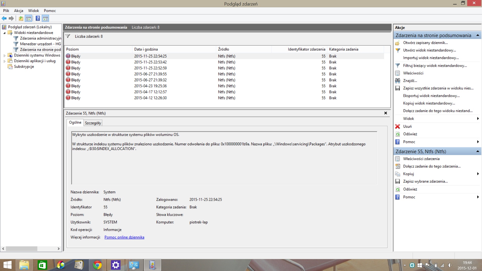

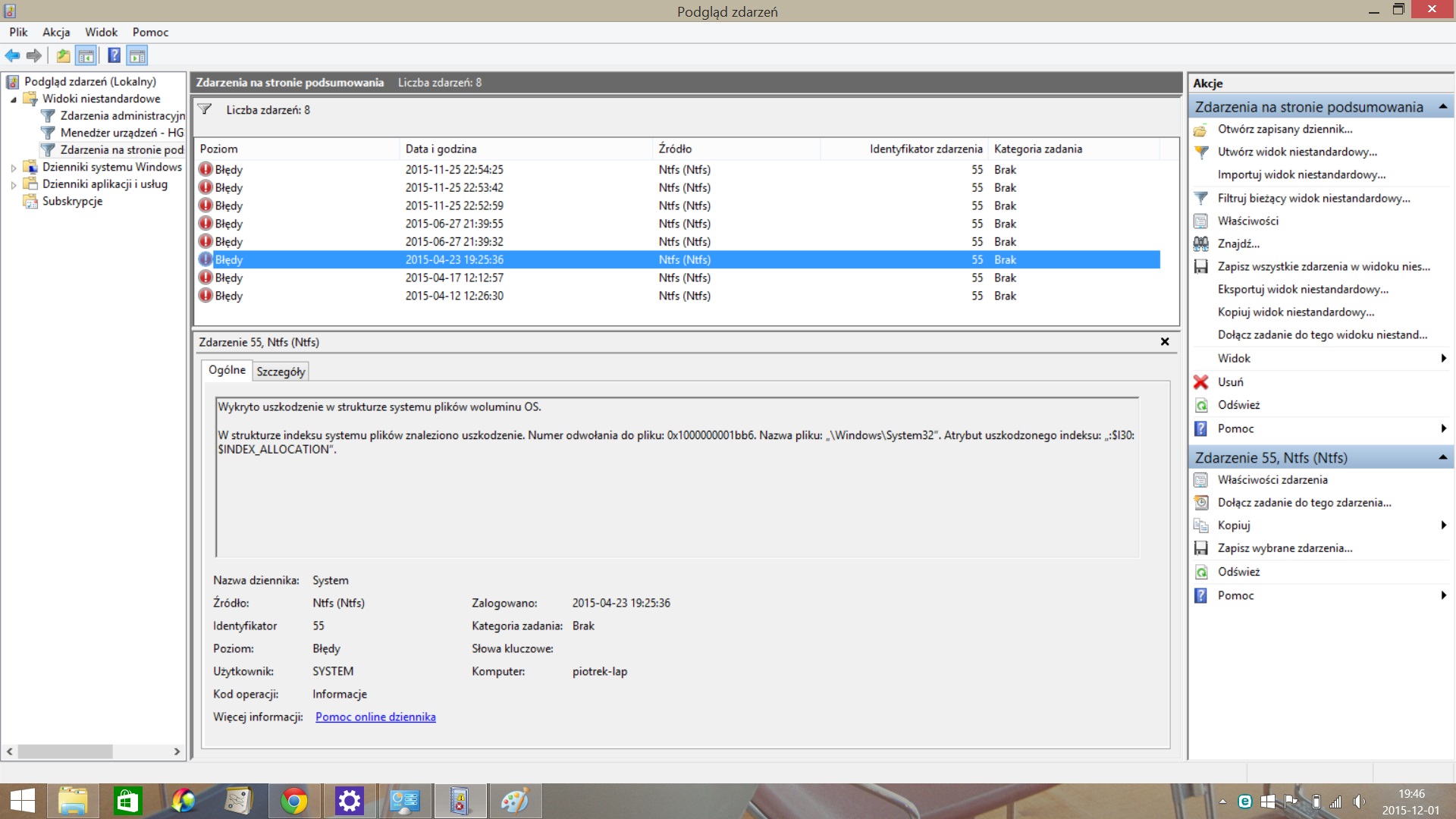

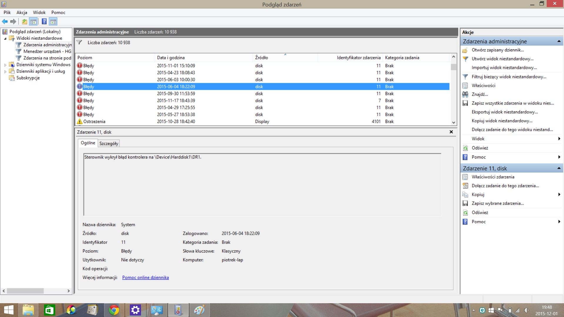

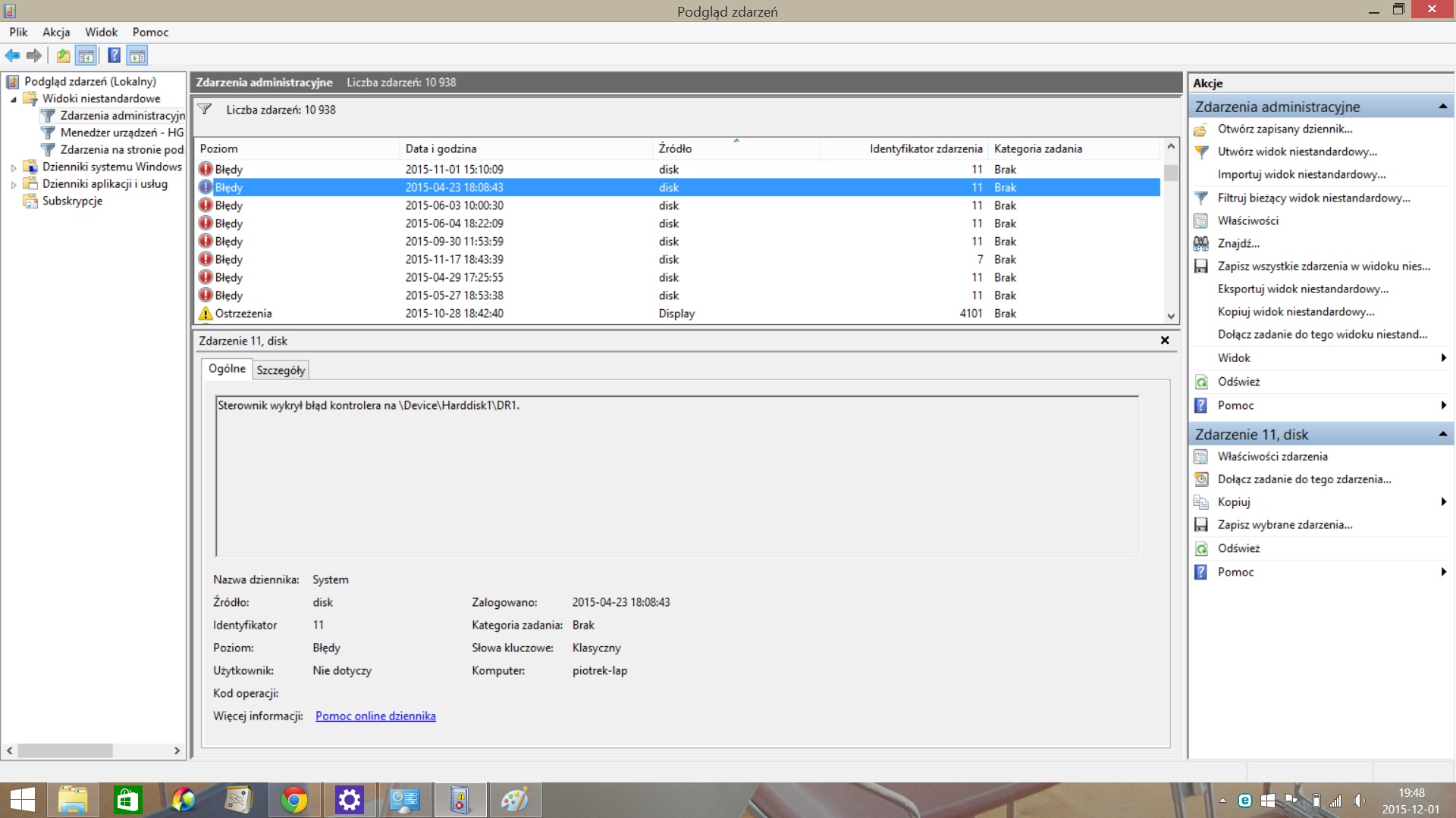

    Zaniepokoiły mnie pojawiające się co jakiś czas błędy odczytu na moim dysku i chciałbym dowiedzieć się czy muszę pomyśleć o zabezpieczeniu danych? SMART dysku jak na mój poziom wiedzy wygląda okej. Problemów z praca lapka z tym dyskiem też nie widzę. Wszystko działa sprawnie. Laptop ma niecały rok wiec gwarancja w razie czego jest tylko że wolałbym na razie nie rozstawać się z laptopem bo na studiach jest mi potrzebny i na razie nie wiem czy w ogóle jest powód oddać go na tą gwarancje. Pytam bo chciałbym za w czasu wiedzieć czegoś się po dysku spodziewać zamiast pluć sobie w brodę gdy już nie będzie możliwości odzyskania danych.

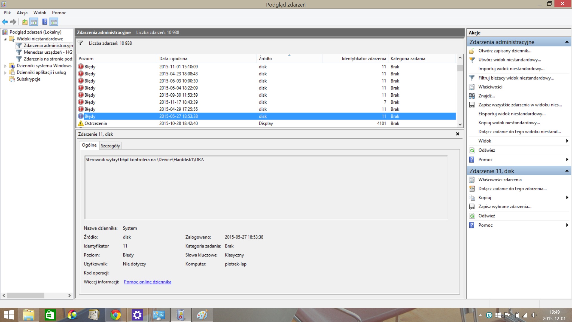

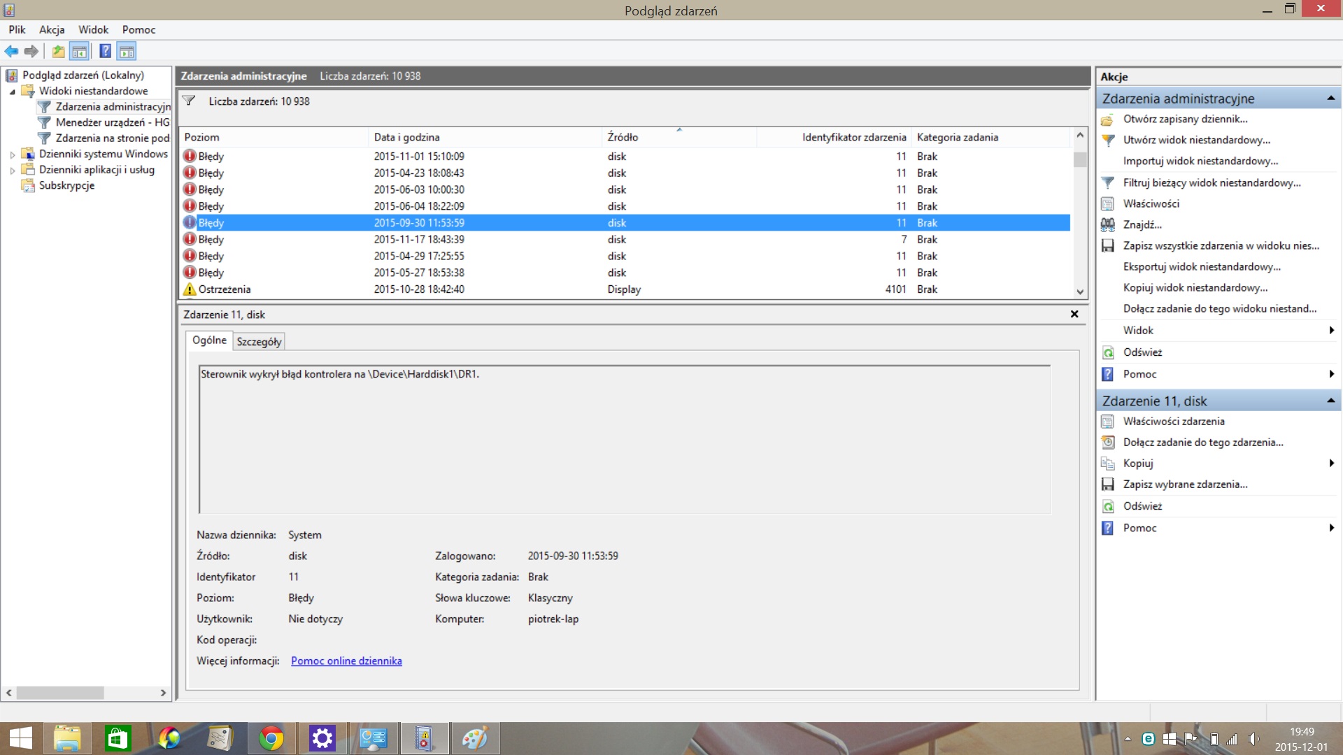

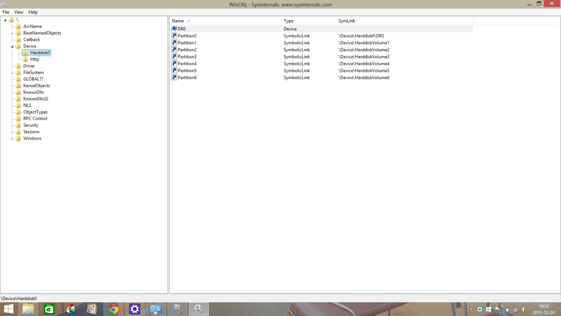

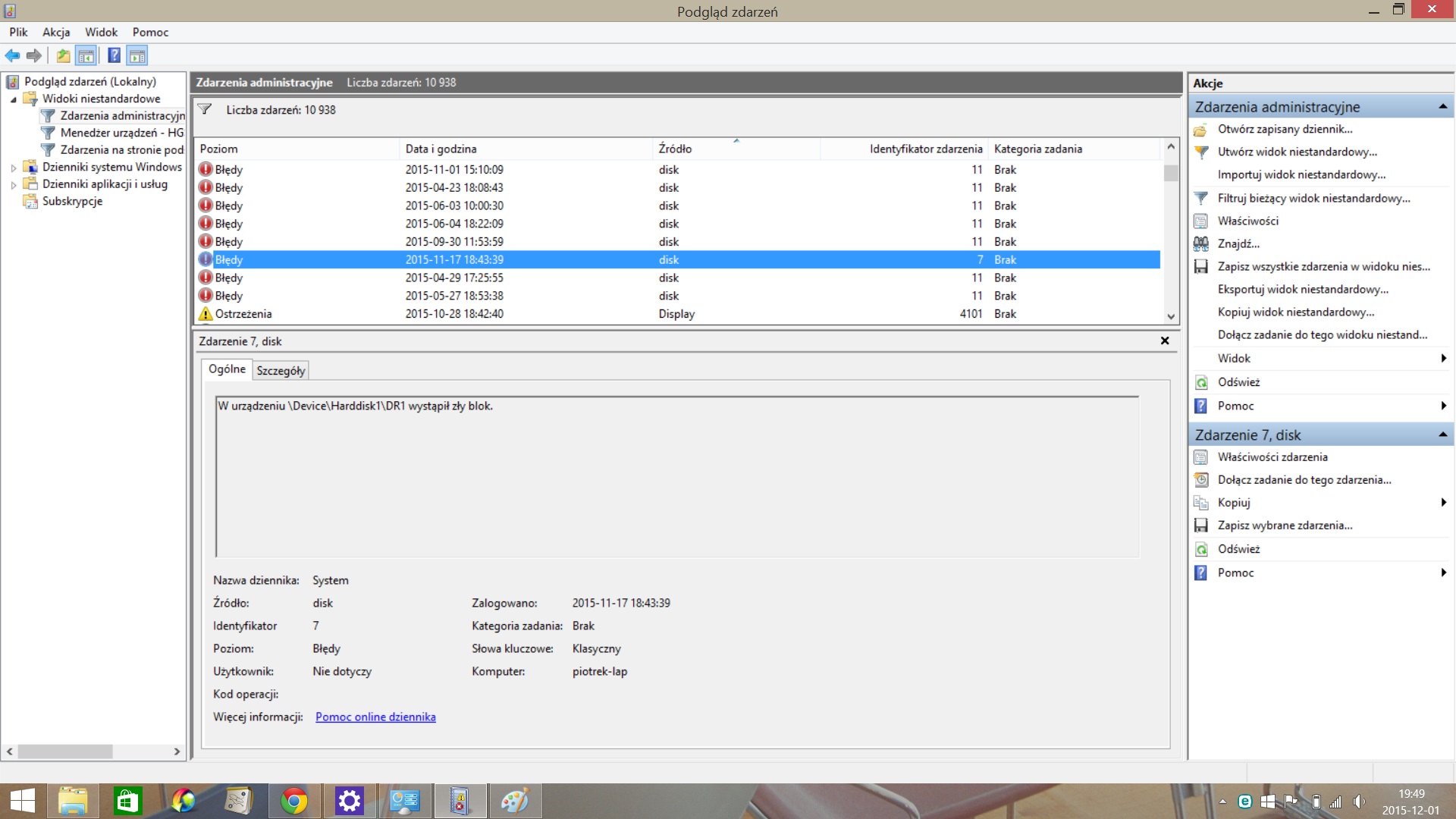

    Dorzucę screeny błędów. Błędy ntfs dotyczyły partycji OS. Ale reszta błędów dyskowych z moich ustaleń nie dotyczy dysku z lapka bo jego oznaczenie to Device\Harddisk0\DR0, a błędy dotyczyły urządzeń Device\Harddisk1, a taki identyfikator dostawała np karta pamieć w czytniku albo dysk zewnętrzny na USB Zdarzała mi się również jedna dziwna sytuacja. Laptop pracował na zasilaniu z sieci i z włożoną bateria i po około 2,5 godzinach pracy nagle stracił zasilanie. Dioda od ładowania baterii cały ten czas świeciła się na zielono. Włączony przyciskiem wstał bez żadnych problemów. Błędów z tej okazji w dzienniku zdarzeń Windows brak. Sytuacja przez dwa miesiące nie powtórzyła się mimo brak zmian w użytkowaniu lapka. Mam nadzieje, że pomożecie mi ocenić stan dysku.
    Oto link do screenów błędów : Błędy
    A i jeszcze jedno. Około trzy razy miała miejsce sytuacja gdy laptop w torbie wybudził się. Istnieje możliwość ze raz w tym stanie był przenoszony w torbie w innych przypadkach tylko w niej leżał. Wiem że to szkodliwe dla dysku, ale ten model ma niestety wadę, ze na zasilaniu bateryjnym gdy ma przejść z uśpienia do hibernacji wybudza się. Teraz pilnuje żeby ruszać go tylko wyłączonego

    I nie opowiadaj o SMART, tylko go pokaż.

    Wstrząsów podczas pracy nie zarejestrował (BF). Stan bardzo dobry.
