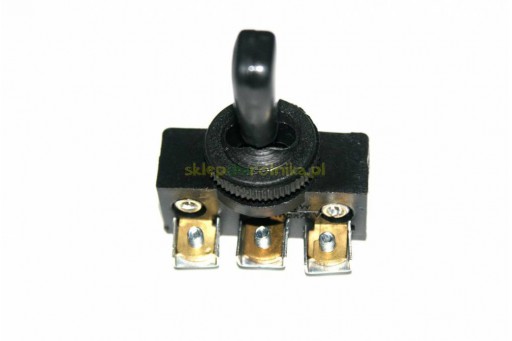

    Nie wiem jak podłączyć kierunkowskazy od ursusa c 360 do przerywacza takiego jak na zdjęciu oraz przełącznika również na zdjęciu. Może mi ktoś napisać również gdzie podpiąć do puszki z bezpiecznikami? Proszę o pomoc.

    A więc tak złącze na przerywaczu oznaczone jako + podłączamy do stacyjki poprzez bezpiecznik dowolne złącze przekaźnika oznaczone jako L i P podłączamy do środkowego styku w przełączniku natomiast skrajne dwa podłączamy do lamp kierunkowskazów po jednym skrajnym złączu na stronę. Kontrolkę od włączonego kierunkowskazu podpinamy pomiędzy skrajne złącza przelącznika.

    Możesz kolego troszkę jaśniej bo ja się w tym temacie średnio orientuje :(

    Tzn. jak jaśniej kolorami Ci nie powiem bo każdy może mieć inne. Powiedz jakich fragmentów nie rozumiesz

    Dalej? Nic to jest już wszystko :)
    No jeszcze kontrolka na zewnętrznych stykach przełącznika i finito :)

    A bez podpinania kontrolki będzie to działać?
    #9 13776232
    sebek1071
    Posty: 75
    Pomógł: 4
    Ocena: 51
    Oczywiście, że będzie :)
