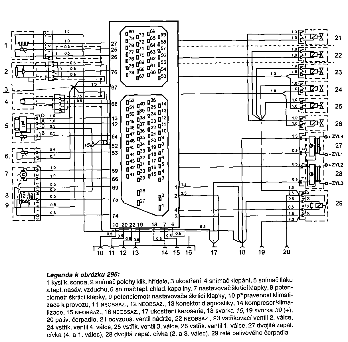

    Znajmomy usprawnil swaja felicje o wspomaganie kierownicy , chcialby teraz zwiekszyc nieco swoje wolne obroty . I tu wlasnie mam pytanko do Kolegow , w ktorym kanale trzeba zmienic dane , oraz jaki jest kod logowania , bo na ogolnie znanym kodzie do TDI nie moge wejsc . dzieki za pomoc . Pozdrawiam

    Zwiekszenie obrotow mozna tez uzyskac przez podanie przez R=4k7 +12V na 10 styk ECU - jest to sygnal o zalaczonej klimatyzacji.
    W zalaczeniu opis stykow ECU
    • Wspomaganie kierownixy do Felicja 1.3 MPI ECU.gif (52.87 KB) Musisz być zalogowany, aby pobrać ten załącznik.

    Dziekiuje Ci bardzo za popmoc , bede musiał to przetestować !
