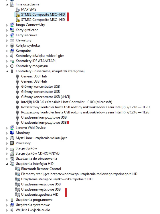

    A więc stworzyłem deskryptory dla urządzenie kompozytowego CDC+HID. Obserwacje:
    1. Jednak system ma również oddzielny driver dla klasy kompozytowej, instaluje go najpierw.
    2. Potem instalują się sterowniki HID oraz Virtual COM (CDC)
    3. Niestety Virtual COM nie chce mi się zainstalować, mimo że używam drivera, który działał, gdy urządzenie nie pracowało w trybie kompozytowym(może musi być to inny driver??).
    4. Na Win 7 działa tak jak powyżej, natomiast na Win 8.1 otrzymuję kod 10 już przy instalacji drivera dla urządzenia kompozytowego.
    Poniżej deskryptory, może robię coś źle?

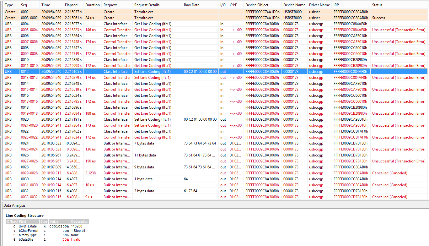

    Doczytałem na forach Microchip jak zrobić to bez IAD. Opracowałem nowy deskryptor (zrzut z USBlyzer w załączniku), jednak znów HID jest wykrywany, natomiast CDC już nie, tzn. są widoczne dwa urządzenia w menadżerze urządzeń bez sterowników (zapewne interface danych i kontrolny klasy CDC).
    Gdy próbuje zainstalować sterownik do tych urządzeń (sterownik VirtualCOM, który działał gdy urządzenie nie miało HID) to niestety system go nie łyka.
    Poprawiłem Endpointy wg. Twojej rady.
    [STM32] - USB w trybie HID i Virtual COM - możliwe?
    Udało mi się zainstalować sterownik dla CDC..niestety połowicznie. Dzięki forum ST dotarło do mnie, że mając kilka interfejsów, należy w sterowniku wybrać konkretne, tzn:
    %DESCRIPTION%=DriverInstall,USB\VID_04D8&PID_00DF&MI_01
    I to na końcu to numer interfejsu.
    Niestety po zainstalowaniu tego sterownika, pojawił mi się jeden port COM bez żadnych kodów błędów, natomiast drugi (po instalacji z numerem interfejsu MI_02 w sterowniku) wyskakuje z błędem(Nie można uruchomić tego urządzenia. (Kod 10) Określono nie istniejące urządzenie.).
    Wygląda na to, iż mój Virtual COM posiada 2 interfejsy: danych i kontrolny (stąd menadżer urządzeń pokazywał 3 urządzenia: HID, kontrolny oraz transmisyjny CDC).
    Teraz zagadka: jak zrobić (wydaje mi się, że to wina deskryptora) aby kanał kontrolny i transmisyjny były razem. Wydaje mi się, iż odpowiedzialny za to może być Union Functional Descriptor, jednak jak na razie nie widzę w nim błędu: masterem jest kanał kontrolny natomiast slavem, jest kanał transmisyjny.

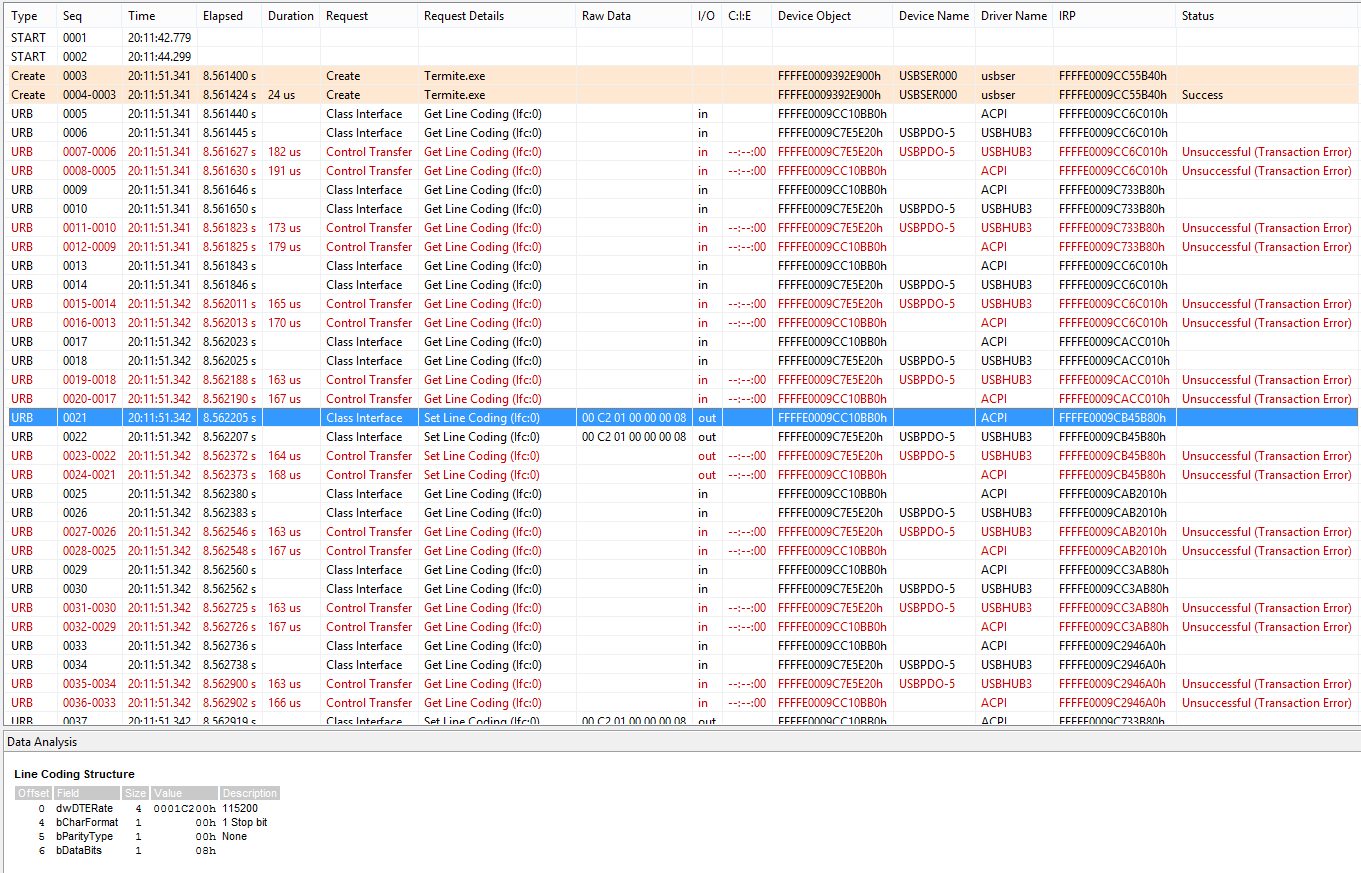

    Udało mi się (chyba) rozwiązać problem z dwoma urządzeniami dla CDC. Otóż, wykorzystałem IAD (choć nie powinien działać na Win8) i w menadżerze urządzeń wygląda już dobrze.
    Oczywiście przygotowałem sobie obsługę danych kontrolnych(SETUP). Dopisałem obsługę GET_LINE_CODING oraz SET_LINE_CODING. Obsługa jest wplątana w obsługę ustawień dla HID i może z tego względu nie odbieram żadnych danych w endpointach oraz dlatego PC nie wysyła mi poprawnej struktury linecoding zawierającej parametry transmisji.
    A tu poprawna struktura, jednak dla urządzanie jedynie z Virtual COM bez HID.
    Zmieniłem układ scalony (tez 103 ale mniejszy) i wszystko działa dobrze! COM i HID równolegle. Pamiętam, że przez przypadek na nóżki USB poszło 5V i być może to spowodowało jakieś lekkie uszkodzenia.
    Czy macie doświadczenia jak klasa IAD wraz z HID i CDC działa na Linux i MAC OS? Czy nie wymaga to tworzenia własnych sterowników?
    #11 13797284
    BlueDraco
    Specjalista - Mikrokontrolery
    Posty: 6479
    Pomógł: 939
    Ocena: 421
    IAD jest potrzebny tylko dla CDC, bo jest to jedyna z klas, o których mowa, która ma dwa interfejsy w jednym urządzeniu. Nie słyszałem o CDC w urządzeniu złożonym bez IAD - ja od dawna używam urządzeń z 2 x CDC + MSC i nie mam z nimi problemów. Drivery w Linuxia instalują się same, w Windows - po podaniu odpowiedniego pliku .INF.
  • #12 13800794
    mongoł2000
    Posty: 623
    Pomógł: 15
    Ocena: 175
    Kurde, biblioteka aplikacji od HID na PC zapewnia wysyłanie danych jedynie po endpoint 0 więc kontrolnym. Co ciekawe terminal HID też wysyła pod kontrolny...czy to jest już taki standard? Wcześniej wykorzystywałem inne endpointy, gdyż nie sądziłem, że poprawne jest używanie zerowego. Niestety teraz czeka mnie zmiana biblioteki USB od ST, ale nie wygląda to trudno.
W dyskusji poruszono możliwość stworzenia urządzenia USB w trybie composite, łączącego klasy HID i Virtual COM (CDC). Użytkownik zauważył, że system instaluje oddzielne sterowniki dla klasy kompozytowej oraz dla HID i Virtual COM, jednak napotkał problemy z instalacją sterownika Virtual COM na systemie Windows 8.1, co skutkowało błędem 10. Uczestnicy forum sugerowali poprawki w deskryptorach USB, w tym użycie odpowiednich endpointów oraz obsługę żądań kontrolnych. Ostatecznie, po modyfikacjach, udało się zainstalować sterownik dla CDC, co pozwoliło na równoległe działanie obu interfejsów. Wskazano również, że IAD jest wymagany dla CDC, a poprawna obsługa endpointów jest kluczowa dla funkcjonowania urządzenia.
