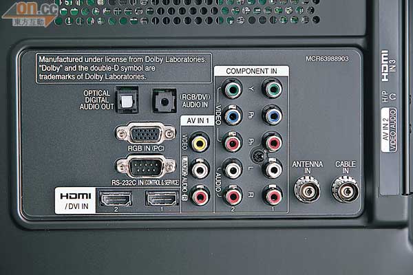

    w tv mam:
    2x wejscie nazwane HDMI/DVI IN
    1x wejscie nazwane HDMI IN3 (bok telewizora)
    Jak podłączyć amplituner i głośniki 5.1 do TV LG LW4500 i dekodera Skybox M3?
    podlaczenie dekoder - tv dziala tylko wpięte w HDMI IN3(bok telewizora). dlaczego nie moge dekodera wpiac w HDMI 1 czy 2? w sensie mam informacje "brak sygnału"?

    Plan podłączeń wygląda sensownie i przejrzyście. Ale mam dwie uwagi, które kolega może rozważyć:
    - PC nie ma wyjścia cyfrowego? Zamiast wiązki 6 przewodów byłby tylko jeden, czy to optyczny, czy to coaxial.
    - połączenie optyczne pomiędzy telewizorem a wzmacniaczem budzi moje mieszane uczucia. Od strony technicznej jest jak najbardziej poprawne. Nie raz nie dwa było wspominane na forum (RTV Użytkowy) o tym połączeniu. Bardzo często zdarza się, że telewizor wyprowadza na wyjście optyczne dźwięk DD5.1 tylko z własnego, wbudowanego tunera telewizji cyfrowej. Każde inne źródło np. zewnętrzny dekoder podłączony poprzez HDMI, dźwięk z takiego urządzenia jest wyprowadzony na wyjście optyczne jako DD2.0. Celuje w takich rozwiązaniach Samsung, ale i LG przewijało się w tym aspekcie. Musi to kolega przemyśleć. W instrukcji nie ma słowa o tym, ale z taką możliwością kolega musi się liczyć.
    Może udałoby znaleźć wzmacniacz z wejściami HDMI po rozsądnej cenie?
    Co do zagadki ....
    Proszę spróbować przywrócić telewizor do ustawień fabrycznych.
    Jeśli to nie pomoże, to proszę odłączyć telewizor i dekoder na parę minut od sieci - fizycznie odłączyć z gniazdka. I po paru minutach takiego odłączenia, połączyć je razem i włączyć, ale nie oba naraz. Po kolei mając je uprzednio połączone do gniazda HDMI 1.
    Powodzenia :)
