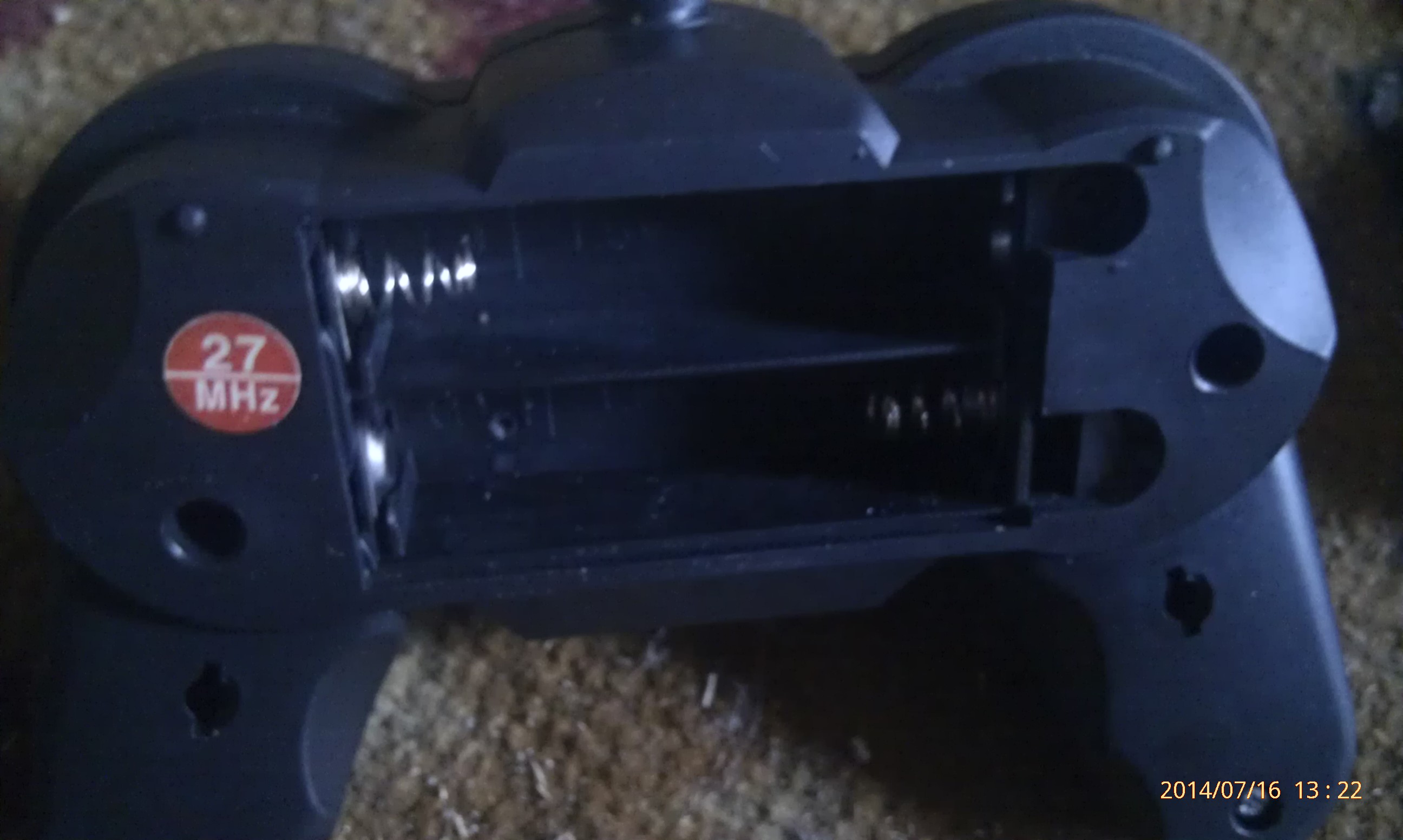

    Mam samochodzik zdalnie sterowany, jakiś chiński i chciałem się zapytać czy, można zwiększyć zasięg ,oraz od czego zasięg zależy?Jeśli pisze to w złym dziale to proszę o przeniesiene.

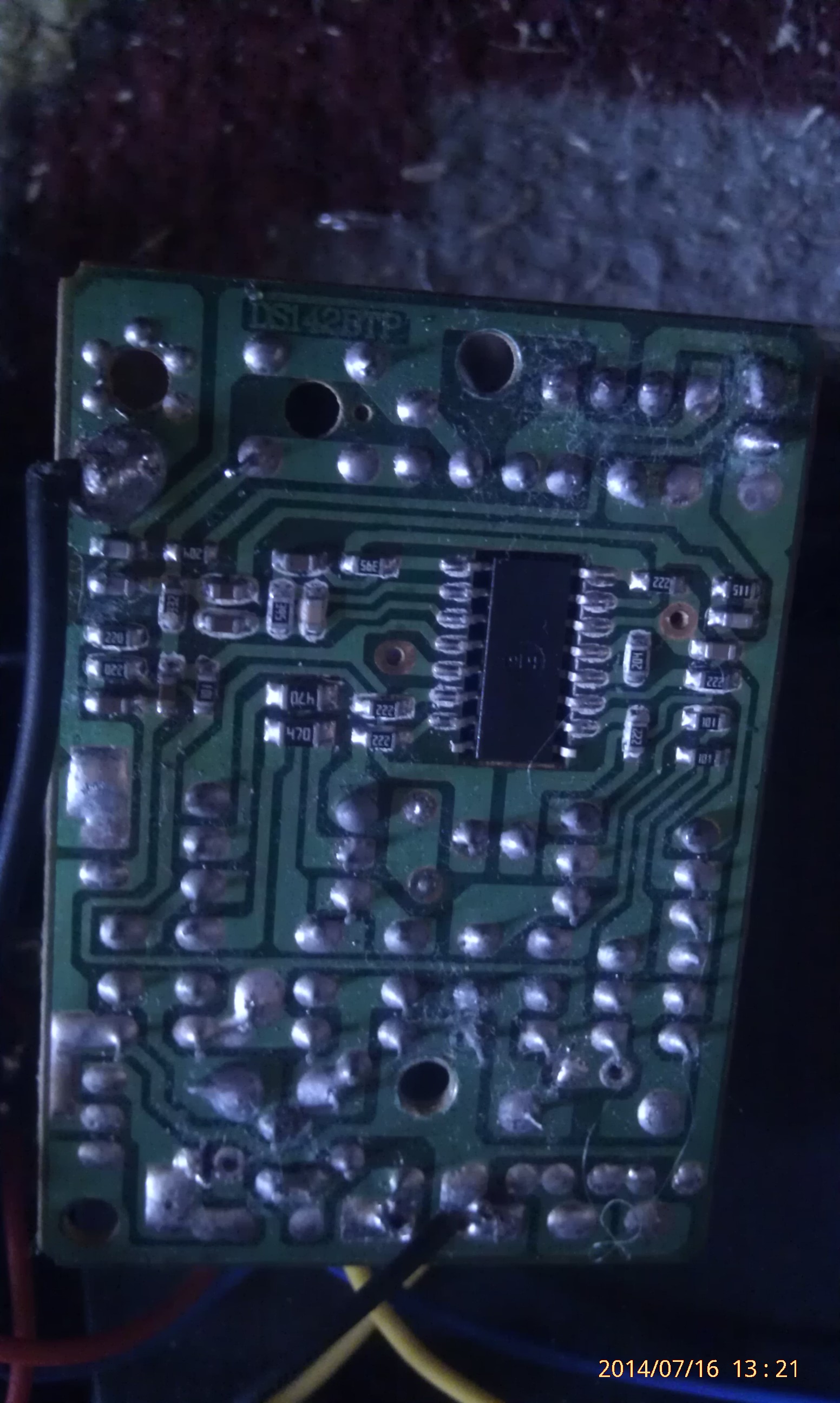

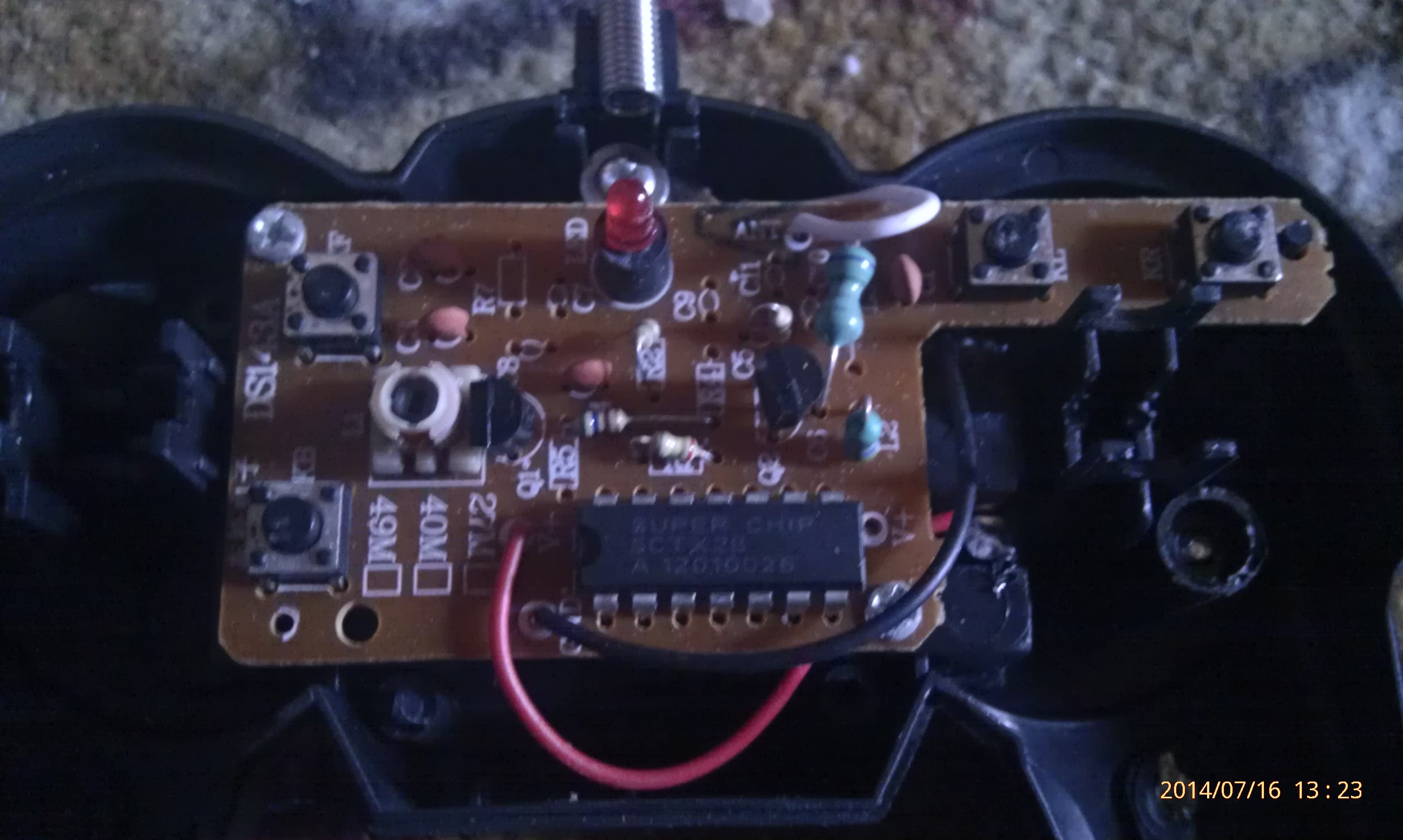

    Zdięcia zaraz zrobię ,a częstotliwość pracy to 27Mhz.
    //obrazki.elektroda.pl/1383230800_1405517613_thumb.jpg[/img][/url] Jak zwiększyć zasięg w samochodzie zdalnie sterowanym Jak zwiększyć zasięg w samochodzie zdalnie sterowanym Jak zwiększyć zasięg w samochodzie zdalnie sterowanym Jak zwiększyć zasięg w samochodzie zdalnie sterowanym
    Zasięg zależy od mocy nadajnika, czułości odbiornika, ukształtowania terenu i anten odbiorczej oraz nadawczej. Jeszcze można dodać że od wysokości zawieszenia anten, ale w tym przypadku to raczej nie istotne. Jeśli twój sprzęt pracuje na 27MHz to raczej fachowej anteny nie zastosujesz, bo powinna mieć około 2,75m i to jest tylko 1\4 fali. Im niższa częstotliwość to antena dłuższa. Możesz jedynie próbować wydłużyć nieco anteny. Można też zrobić mały wzmacniacz na 27MHz do nadajnika. To prymitywny chiński sprzęt z tego co widzę, ale jeśli masz chęci i trochę wiedzy to zasięg zwiększysz na kilka sposobów. W tej chwili jaki jest zasięg?

    Dzięki za pomoc ,po zwiększeniu anten w nadajniku i odbiorniku zasięg jest na 20m przy słabych bateriach.
