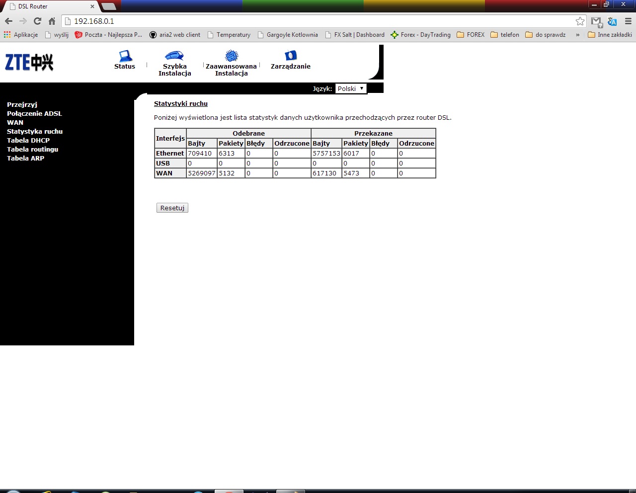

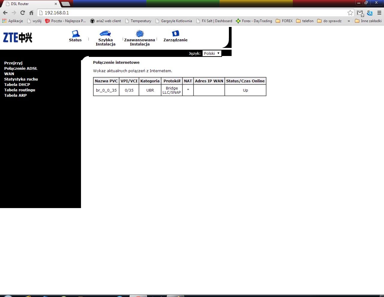

    Wróciłem do domu. Netu dalej brak.
    Zrobiłem screeny.
    Mozę nie precyzyjnie napisałem ale to modem ZE jest w trybie bridge. Dalej za nim jest router.
    Modem ZTE
    Neostrada Rozłącza się - Technicy ostrzegają przed bezpodstawnym wezwaniem
    Neostrada Rozłącza się - Technicy ostrzegają przed bezpodstawnym wezwaniem Neostrada Rozłącza się - Technicy ostrzegają przed bezpodstawnym wezwaniem Neostrada Rozłącza się - Technicy ostrzegają przed bezpodstawnym wezwaniem
    Router Tp-link
    Zapis z logu routera -jedna strona
    Kod: Text
    Zaloguj się, aby zobaczyć kod
    Netu dalej brak.
    Czekam na dalsze instrukcje.
    Aktualizacja. Pojawił się net.
    Kod: Text
  • #10 13801649
    DriverMSG
    Posty: 44094
    Pomógł: 3984
    Ocena: 4881
    Czegoś tu nie rozumiem. Kto konfigurował tę sieć?
    Ustaw modem tak jak tu:
    http://www.orange.pl/kid,4002313894,id,400231...acja-polaczenia-z-Internetem,helparticle.html
    Router przestaw na automatyczne pobieranie adresu IP.
