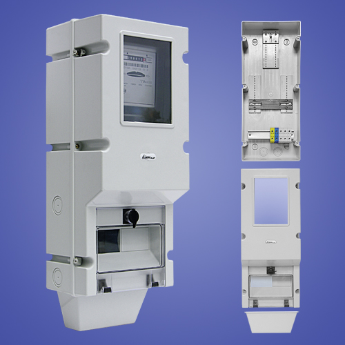

    Witam Kolegów.
    Proste pytanie.
    Tutaj wyciąg z WTP:
    WTP – czy obudowa licznikowa bez zamka master key spełnia wymagania rejonu?
    Czy mogę zastosować taką obudowę?
    Cała obudowa jest plombowana.
    We wszystkich dotychczasowych przyłączach w swoim rejonie energetycznym w WTP wymagano zamka z kluczem master key. Teraz nie ma o tym mowy.

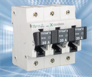

    Jako zabezpieczenie przedlicznikowe użyłbym:
    WTP – czy obudowa licznikowa bez zamka master key spełnia wymagania rejonu? Wtedy najemca licznika mógłby sam wymieniać zabezpieczenia przedlicznikowe.

    Nie zgodzą się na gniazda bezpiecznikowe TYTAN-y, chyba że je zaplombują.
    Problemem jest dostęp do części przewodzących instalacji przedlicznikowej, dające możliwość NPE.
    Chyba, że części przewodzące są podczas otwarcia kasety niedostępne, ale tam akurat chyba jest dostęp.
    Dodatkowo będzie to powodowało podejrzenia o samowolne zwiększanie mocy ...
    Obudowa będzie na zewnątrz? Jakie IP?

    Jest wersja tego gniada do plombowania. Założy dwie plomby monter. Chodzi mi o fakt czy całą skrzynkę zaakceptują. Standardowo jak chcieli się dostać do zacisków, to odpowiedni klucz im wystarczył. Tutaj muszą mieć śrubokręt.
    Ta wypowiedź, zasugerowała, że chcesz w przypadku przepalenia, żeby odbiorca wymienił bez zrywania plomb.
    Jeśli ma być zaplombowane, to OK.
    Standardowo nie wystarczył, bo np. u Mnie na rejonach w skrzyniach z Master Key-em montują pleksę, którą i tak trzeba odkręcić, więc myślę, że nie będą mieli obiekcji, ale najlepiej zapytać osobiście.

    Potem mnie naszło, że samodzielna wymiana zabezpieczeń przedlicznikowych może się Panom energetykom nie spodobać.

    Zdecydowanie, choćby właśnie ze względu na możliwość zwiększania mocy dostarczanej, poprzez wymianę wkładki ...

    No właśnie nie bardzo jest gdzie na wąskiej klatce schodowej zamontować skrzynkę, która ma 25 cm głębokości. Nie może być S193.... ponieważ mają być topiki.

    Jak mają być topiki, to jednak proponowałbym RBK00 albo inny podobny rozłącznik i odpowiednie WTN00 gG... Lepiej mieć coś na popularne wkładki, które można znaleźć w nocy w niedzielę, a nie na takie, które są tylko w hurtowni 7-15 na zamówienie...
