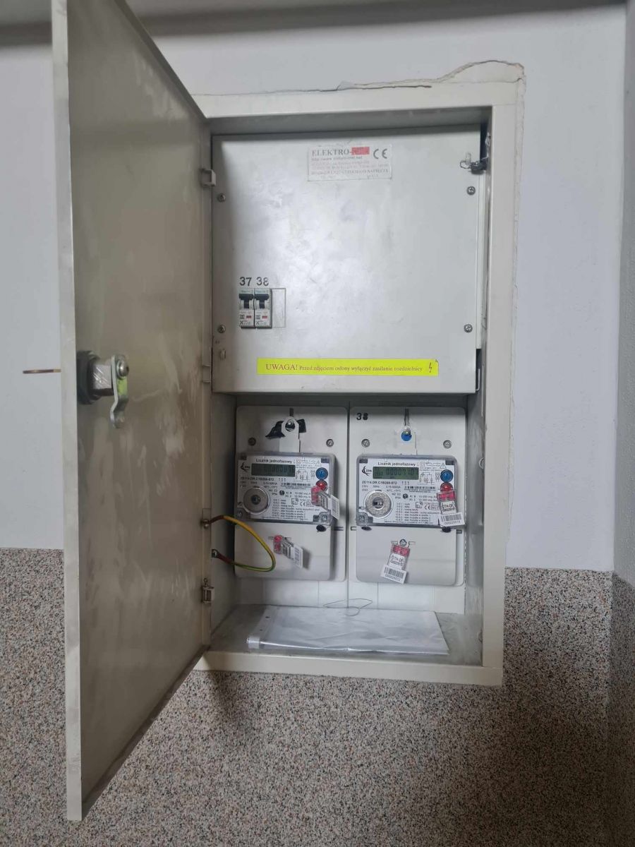

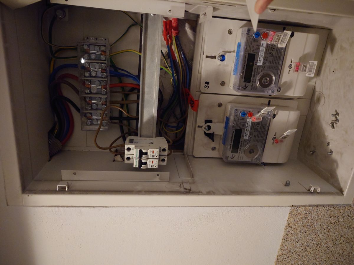

    Muszę wymienić skrzynkę na klatce schodowej pod licznik 3 fazowy, obecnie w skrzynce są dwa liczniki 1 fazowe, muszę kupić taką by zmieścił się mój nowy 3 fazowy i sąsiada 1 fazowy.
    Skrzynka musi spełniać wymagania Tauronu.
    Czy ktoś z was się orientuje jaka to ma być skrzynka ?
    Obecnie to wygląda tak jak na zdjęciach, zależy mi żeby zastąpiła obecna, wiem że trzeba będzie poszerzyć obecny otwór Zdjęcie wnętrza skrzynki elektrycznej z dwoma licznikami 1-fazowymi. Otwarta metalowa skrzynka elektryczna z dwoma licznikami jednofazowymi wewnątrz.

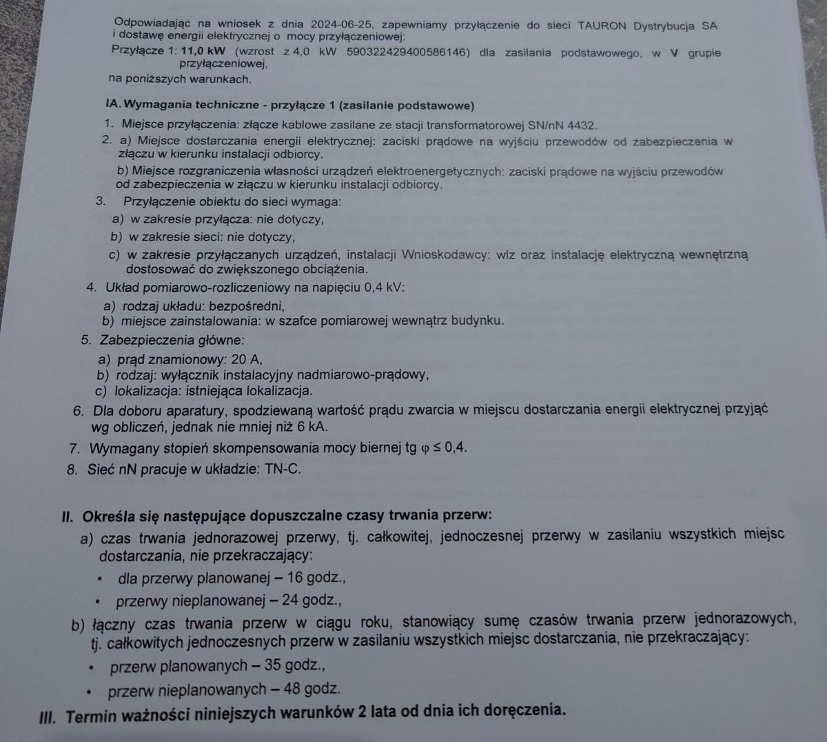

    Masz wymagania energetyki na nowe przyłącze 3f ?

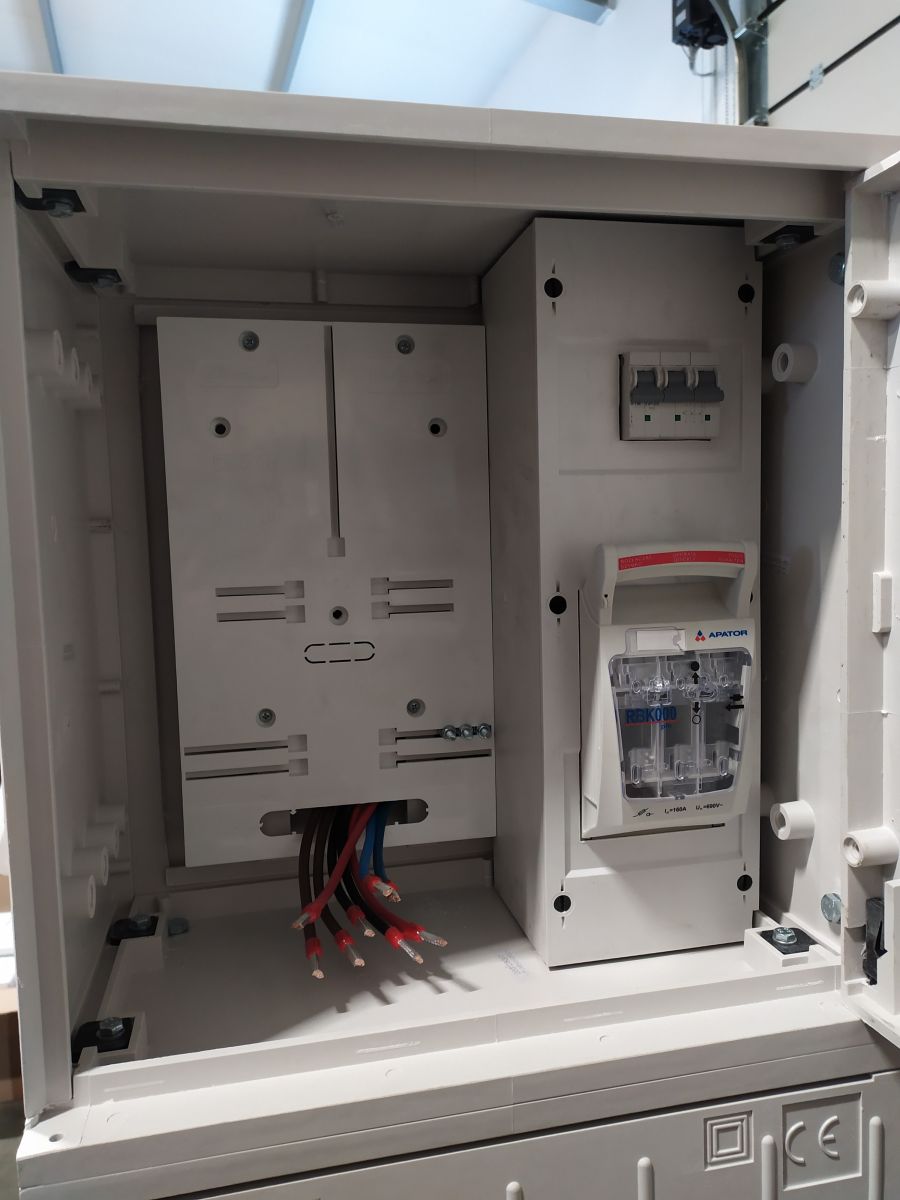

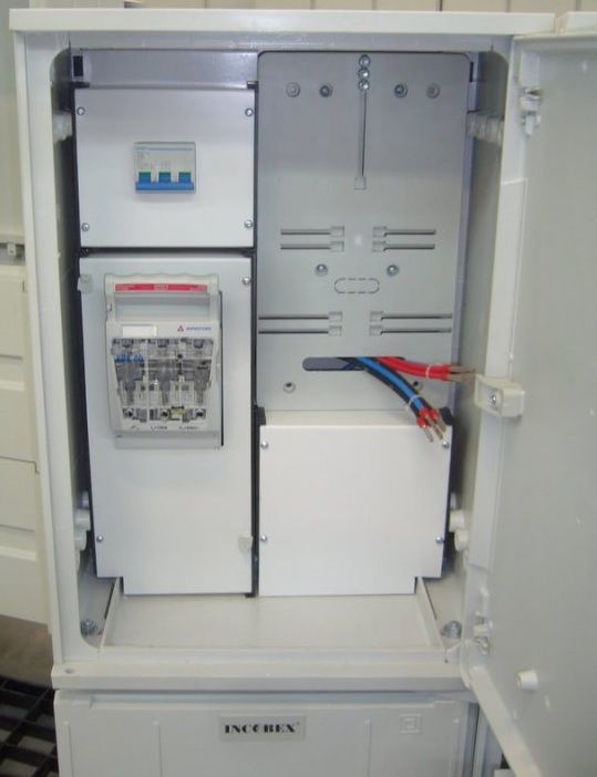

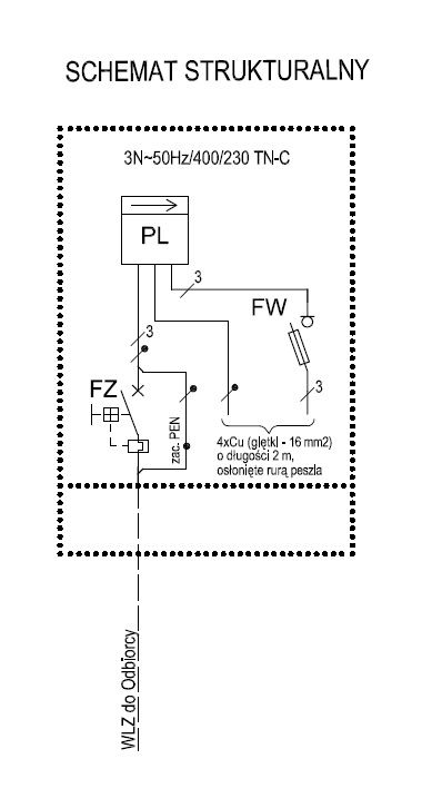

    bartekfigura napisał:
    Spokojnie taka wystarczy. Lepiej kup taką 2x3F gdy w przyszłości sąsiad by chciał zmienić licznik na 3F to już nie trzeba będzie nic kuć.
    Niestety, Kolego. Jesteś w błędzie. Każdy licznik musi mieć swoją skrzynkę zamykaną unikalnym Master-keyem. Przykład poniżej
    Skrzynka elektryczna z zabezpieczeniami i kolorowymi przewodami.
    Wnętrze skrzynki z licznikami elektrycznymi z widocznymi kablami.
    Schemat strukturalny z licznikiem zamykanym Master-keyem

    Takie mam z Tauronu
    >>21251135 Dokument z wytycznymi przyłączenia do sieci energetycznej Tauron

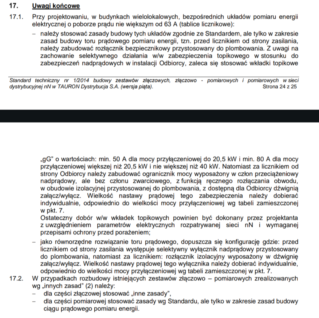

    Wymagania techniczne Tauronu odnośnie obudów złącz pomiarowych.
    Link
    Link
    Link

    active napisał:
    Dziękuję , a czy jestes w stanie podać przykład takiej na 2 liczniki ?
    Jeżeli jest to budynek wielolokalowy, a z twojego zdjęcia prawdopodobnie tak wynika, to wybierasz taką obudowę, która będzie pasowała mniej więcej wymiarami do obecnej, czyli uwzgledniasz miejsce na nowy licznik i zabezpieczenia stosując się do poniższych zaleceń w zakresie torów prądowych i zabezpieczenia plombami, oraz warunków technicznych odnośnie typu i wartości zabezpieczeń wystawionych przez Tauron. W blokach jest inna sytuacja niż w domach jednorodzinnych i dlatego OSD nie mają bardzo szczegółowych wymagań jeżeli chodzi o wymiary obudów.
    Fragment dokumentu technicznego dotyczącego budynków wielolokalowych.

    Tomek.K. napisał:
    Może wystarczy wymienić tylko tablicę licznikową w obeznej obudowie. Trzeba tylko uwzglednić wymiary i możliwość plombowania zabezpieczeń. Elektryk na miejscu powinien to wziąć pod uwagę.
    Nie ma szans, tam nie wejdzie licznik 3fazowy zdalny który jest DUŻY gruby, wszystko teraz wiesza się na zdalnych, zabudowy i zwiększenia mocy

    Rozdzielnica taka jak w linku wyżej. Warunki na nową zabudowę a samo zwiększenie mocy może, a najczęściej różni się właśnie standardem. Od chyba 10 lat Tauron wymaga zabezpieczenia przedlicznikowego, topikowego i zalicznikowego jako ogranicznik mocy. Stara skrzynka jak i nowa posiada bezpiecznik nadmiarowo-prądowy, "popularnie eska".
    Nikt Ci nie broni wyposażać rodzielnicy po nowych warunkach dla Ciebie i sąsiada., ale to właśnie już koszty w stronę tych powiedzianych przez elektryka i więcej, bo te na więcej liczników są już rzadsze.
    No i w tym przypadku do przerobienie wkładka zamka na tą co jest w starej, ew od biedy już można zostawić to co jest, byle by były "uniwersalne energetyczne".

    Nie nada się! Pisałem o tym w poście #5. Dla każdego odbiorcy musi być oddzielna obudowa zamykana unikalnym zamkiem systemowym. Ty nie możesz znać zużycia energii przez sąsiada a sąsiad nie ma prawa znać Twojego zużycia. RODO. Będąc na Twoim miejscu zastosowałbym dla siebie pomiar wg standardów Tauron. Unikniesz latania w nocy, po ciemku aby załączyć S-kę przy liczniku bo wyłącznik nadmiarowo-prądowy 20A na pewno zadziała przy zwarciu w Twojej instalacji lub nawet przy przepaleniu się żarówki.

    @opornik7 I ma wyburzyć pół ściany na klatce żeby wsadzić 2 takie kolubryny? Z warunków które dostał od Tauronu nic takiego nie wynika. Co do selektywności też nie byłbym taki pewien że będzie zachowana po użyciu topików. Ja już widziałem pion w bloku zabezpieczony "esami" które po przewierceniu przewodu w mieszkaniu raczyły wyzwolić razem z bezpiecznikiem od uszkodzonego obwodu i przedlicznikowym. Co do RODO, to właśnie w tym momencie widzi zużycie sąsiada, a sąsiad jego i nic się nikomu nie dzieje z tego powodu.
    Moim zdaniem tak, przynajmniej dla jego pomiaru.
    Z WP wynika, że ma zabudować S-kę 20A co pociąga za sobą konsekwencje.
    Nie rozmydlaj tematu, jakie topiki? Czytaj dokumenty ze zrozumieniem.
    Stan historyczny, obecnie nie ma takiej opcji.

    @active Należałoby uwzględnić dostęp do zacisków WLZ w pionie zabezpieczony plombą, żeby w razie awarii lub modernizacji nie było konieczności demontażu liczników. Elektryk powinien sprawdzić gdzie obecnie znajdują się zaciski i dopasować do skrzynki, którą zakupisz, bo być może trzeba będzie zaciski WLZ umieścić w innym miejscu, a to może wymagać przedłużenienia przewodów.

    opornik7 napisał:
    Nie wiem jak w Tauronie na to patrzą, ale to termoutwardzalna obudowa ZKP stosowana na zewnątrz, odporna na UV, o odpowiedmin stopniu ochrony IP do zastosowań zewnętrznych. Jakoś nie widzę takiego dziwadła na klatce, dodatkowo w podtynku. Jak to będzie wyglądało ? Chyba że to jakiś social albo podbne, bo u mnie żaden ADM na montaż na klatce rozdzielnicy zewnetrznej termoutwardzalnej by nie wyraził.
    W przypadku mieszkań w budynku wielorodzinnym Tauron dopuszcza inne obudowy pod warunkiem, że będą osznurowane zgodnie ze standardami czyli przed licznikiem RBK00/50A a za licznikiem ogranicznik mocy bez członu zwarciowego o wielkości wynikającej z WP.

    To ja bym na autora miejscu poszedł indywidualnie uzgadniać do Taurona, wrzucił np. Sabaja z linku niżej i dołożył wkładki na masterkey.
    https://sabaj.pl/produkt/rozdzielnice-licznikowe-podtynkowe-rl/
    Zamiat RBK00 dał bym podstawę bezpiecznikową na wkładki topikowe D02 (np. EATON ZSLS, też ma widoczną przerwę izolacyjną w obwodzie ) i ogranicznik mocy pod jednym deklem plombowane. Ale to będą koszty dla autora tematu, bo nalezy to wykonać zgodnie z obowiązującymi normami i przepisami prawa. Żaden partacz, wykończeniowiec-płytkarz-elektryk-hydraulik. Tylko elektryk który ma doświadczenie w takich tematach, ma odpowiednie świadectwa i sprzęt do wykonania zlecenia.
