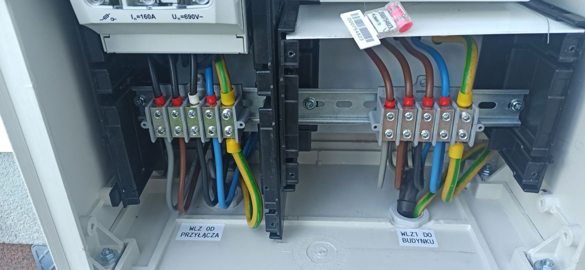

    Widok wnętrza rozdzielnicy elektrycznej z kolorowymi przewodami i terminalami.
    A czy to podłaczenie jest prawidłowe w układzie sieci TT?
    Z lewej strony od dołu przewód żółto-zielony jest połączony z bednarką a z prawej leci na GWU
    Choć troche zbaczamy z tematu: konkrety
    Jakie zabezpieczenie przed licznikowe powinno być według wytycznych z pisma i jaki minimalnmy przekrój przewodu w alu lub cu.
    Poza tym mój prztykład złącza licznikowe czy kolegów standardowo sa zaszyte przekrojem przewodu 10mm2 więc to trzeba będzie też zmodernizowac lub zamówić odpowiednim przekroju. Jakim minimalnym?
    Prosząc o pomoc forumowiczów.
  • #17 20956641
    William Bonawentura
    Poziom 34  
    Posty: 2415
    Pomógł: 186
    Ocena: 609
    Elektrycznie jest to tylko mostek pomiędzy wyprowadzeniem uziomu a przewodem do szyny. I może się wydawać, że wszystko jest OK, ale jest to niezgodne ze sztuką.
    1) Wprowadzasz cztery kompletnie zbędne punkty styku rozłącznego na przewodzie ochronnym.
    2) Wchodzisz przewodem za który jest odpowiedzialny odbiorca na instalację zarządzaną przez ZE. Równie sensowne można by przez szafkę złączowo-pomiarową poprowadzić linię telefoniczną.
    3) Wprowadzasz miejsce zagrożenie potencjalnym zwarciem L-PE przed wyłącznikami różnicowoprądowymi. Nie trudno sobie wyobrazić, że np. upalony przewód prądowy dotyka gołej kostki przewodu uziemiającego. Dobrze ilustruje to dr Musiał w swoich opracowaniach. W rozdzielnicy TT powinieneś fizycznie zadbać o przestrzenne odseparowanie przewodów zasilania i PE.
