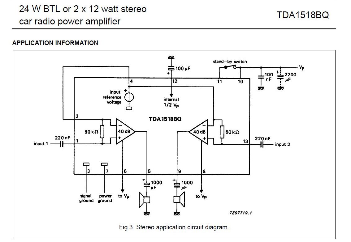

Schemat prostego wzmacniacza audio 2x11W na TDA1518Q z wykazem elementów

    witam chciałbym zrobić jak najbardziej prosty układ wzmacniacza na tda1518q prosiłbym kogoś o prosty shemat lub shemat montażowy z wykazem elementów i porady jak toi wszystko razem złożyć z tego co się orientuje jest to układ zasilany na 12v 2 x11w z góry dziękuje zan pomoc

    Prosty schemat znajduje sięna stronie 9 noty katalogowej.
  • #3 13824349
    elektryka
    Posty: 21
    ktoś napisał na elektrodzie takie coś czy to ma być tak?
    Nóżka 1 i nóżka 13 to wejścia sygnału (do "jacka" przez kondensatory 220nF).
    Nóżkę 2 łączysz bezpośrednio z nóżką 4.
    Nóżkę 3 łączysz z nóżką 7 i do masy.
    Nóżkę 6 łączysz z nóżką 8 oraz 10 i podajesz napięcie zasilania.
    Do nóżki 11 podłącz wyłącznik i jego drugi styk łączysz z zasilaniem (czyli z nóżkami 6,8,10).
    Nóżki 5 i 9 to wyjścia do głośników (przez kondensatory elektrolityczne 1000µF, biegun dodatni kondensatora do nóżki scalaka, ujemny do głośnika).
    Do nóżki 12 podłącz kondensator elektrolityczny 100µF (biegun dodatni) a ujemny do masy (nóżki 3,7).

    dobra a co mam zrobić z tymi rezystorami ? jak je połączyć do jakich nóżek?
    Te rezystory to w środku scalaka są . Dłuuuuuuga droga przed tobą zanim " ruszy " ci ten wzmacniacz. :D :D
