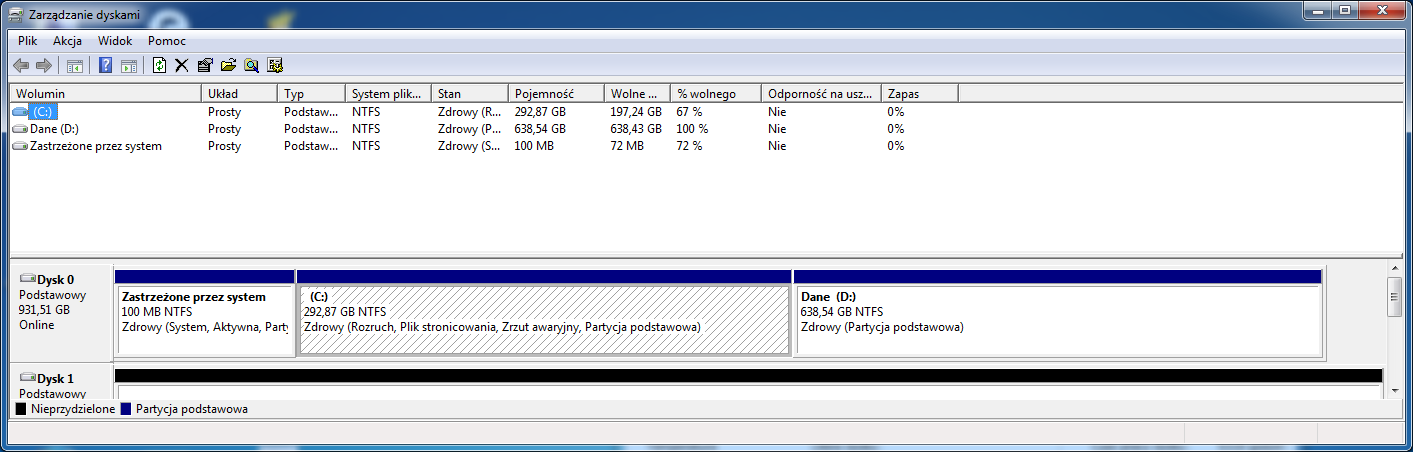

    Potrzebuję ratować dane z dysku,

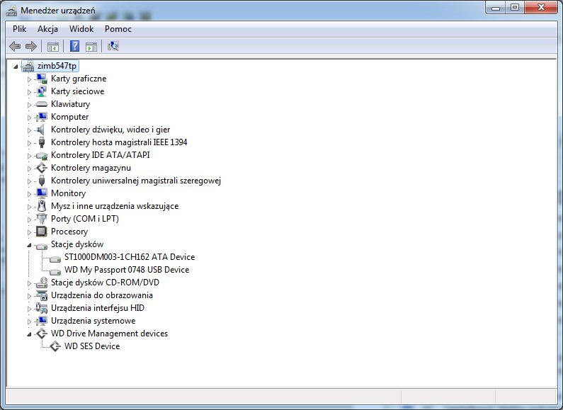

    dysk WD My Passport 2 TB - dysk widzi bios i manager urządzeń, ale nie manager dysków
    WD 2 TB - Dysk rusza i jest widoczny managerze, ale nie można eksplorować
    System nie przypisuje mu litery (normalnie miał G: ) i nie można wyświetlić plików - zależy mi głównie na dwóch plikach.

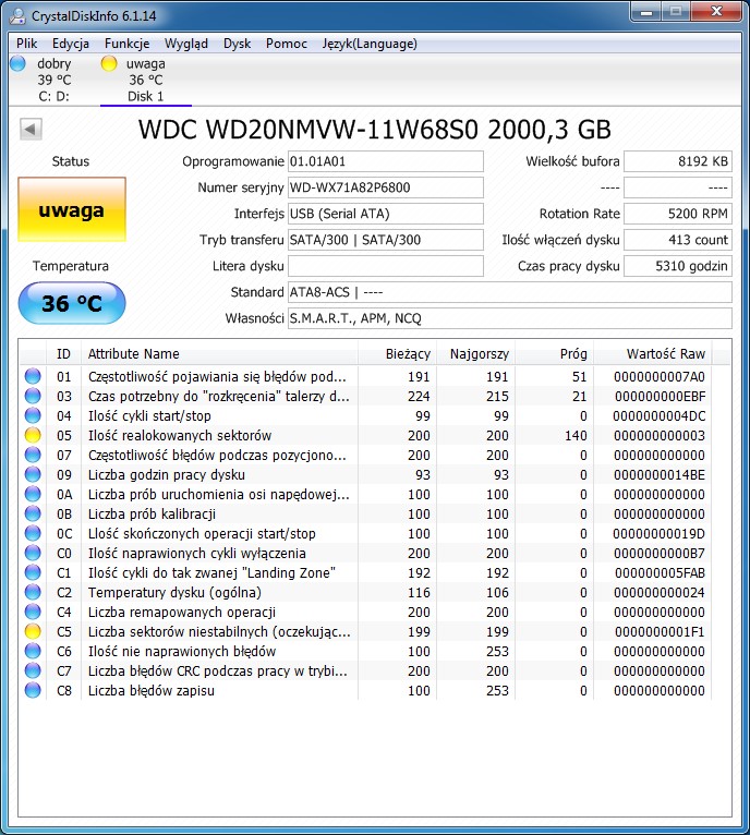

    Oto zrzut z CristalDiskInfo WD 2 TB - Dysk rusza i jest widoczny managerze, ale nie można eksplorować
    Są tam dwa alerty uwaga - ilosć realokowanych sektorów i liczba sektów niestabilnych.

    Sam dysk nie nadaje się do normalnego użytkowania ...
    Zobacz co na nim widzi DMDE.
