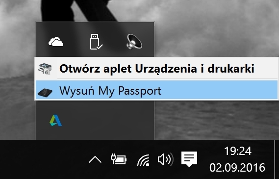

    wiem, że podobnych tematów było już kilka, ale żaden do końca nie był rozwiązany. Mój problem jest taki, że dysk po prostu nie chce się wyświetlić w moim komputerze. Po podłączeniu dysku do komputera słychać, że pracuje , lampka się świeci ale niestety nie chce się odpalić. Przez dwa lata z dyskiem nie było żadnego problemu i nagle taka sytuacja. W dolnym pasku Windowsa dysk jest widoczny:
    WD My Passport - Dysk widoczny w zarządzaniu dyskami, ale nie w Mój komputer

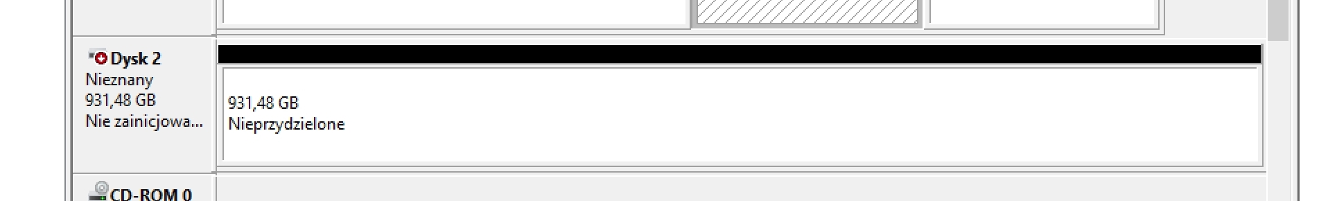

    W zarządzeniu dyskami też jest widoczny, ale wyświetlony jest następujący komunikat:

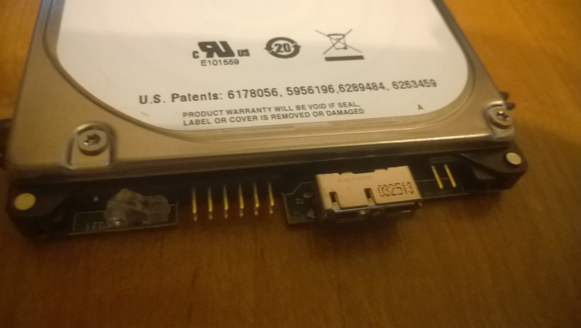

    Na forum czytałem, że najlepiej rozebrać dysk i podłączyć do bezpośrednio pod płytę główną, ale gdy go otworzyłem to wewnątrz są jakieś dziwne wtyki i nie mam pojęcie jakimi kablami można je podłączyć:

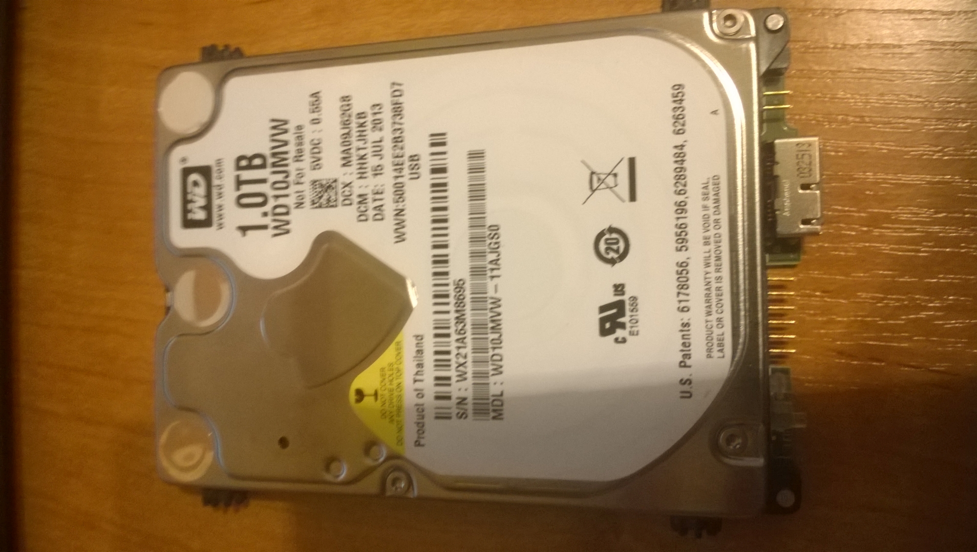

    Ogólnie chodzi mi tylko o to żeby odzyskać z niego dane, później mogę go wyrzucić. Poniżej jeszcze zdjęcie jak dysk wygląda:

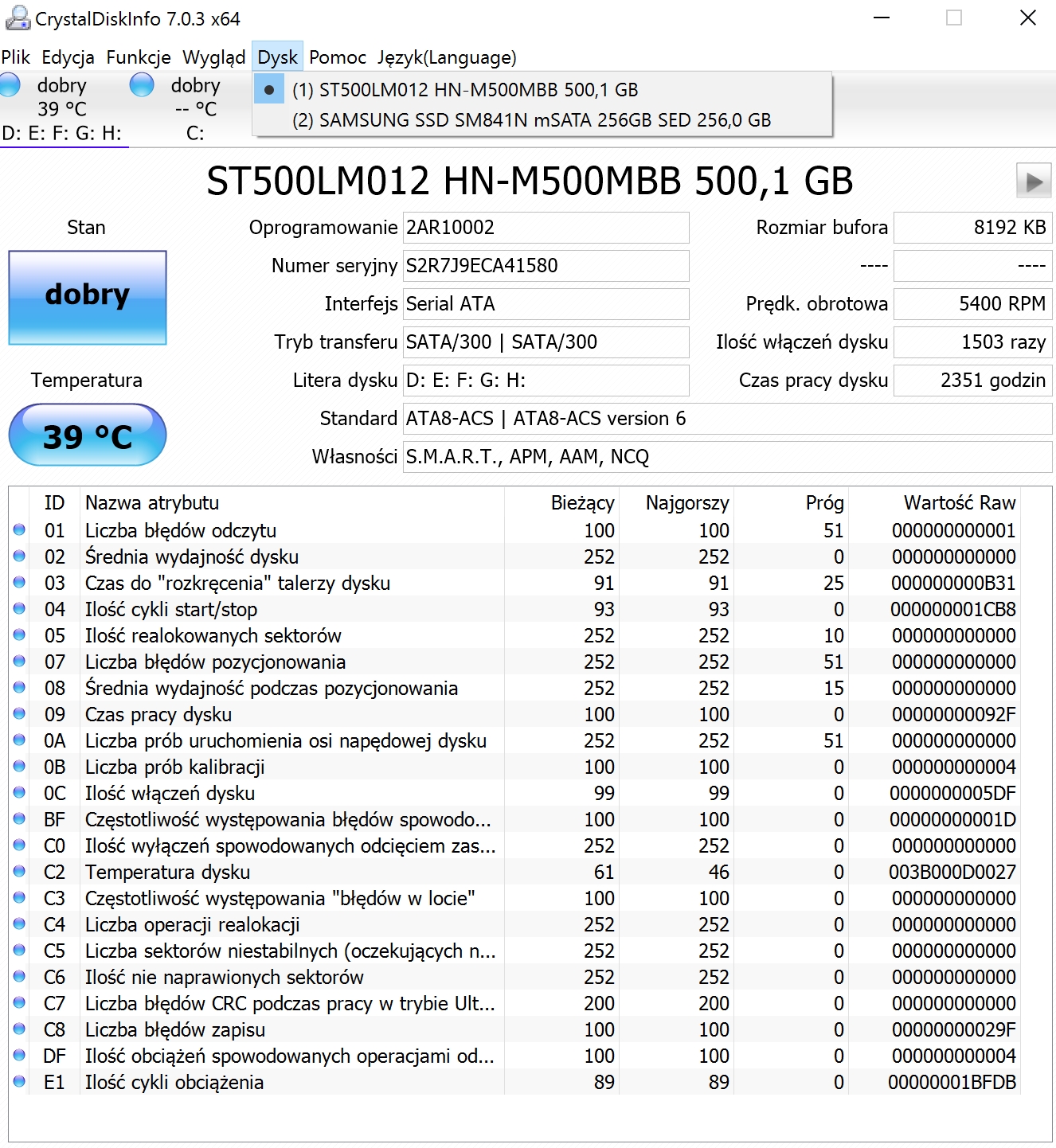

    Temat źle zredagowany, złe podejście do odzysku danych. :|
    Najpierw odczytaj parametry SMART-u tego dysku przy pomocy CrystalDiskInfo (Portable).
    https://www.elektroda.pl/rtvforum/topic3243436.html#15902397

    Bardzo dziękuję, za szybką odpowiedź. Program CrystalDiskInfo (Portable) w ogóle nie wykrywa mojego dysku zewnętrznego. Widoczne są tylko dyski w komputerze:

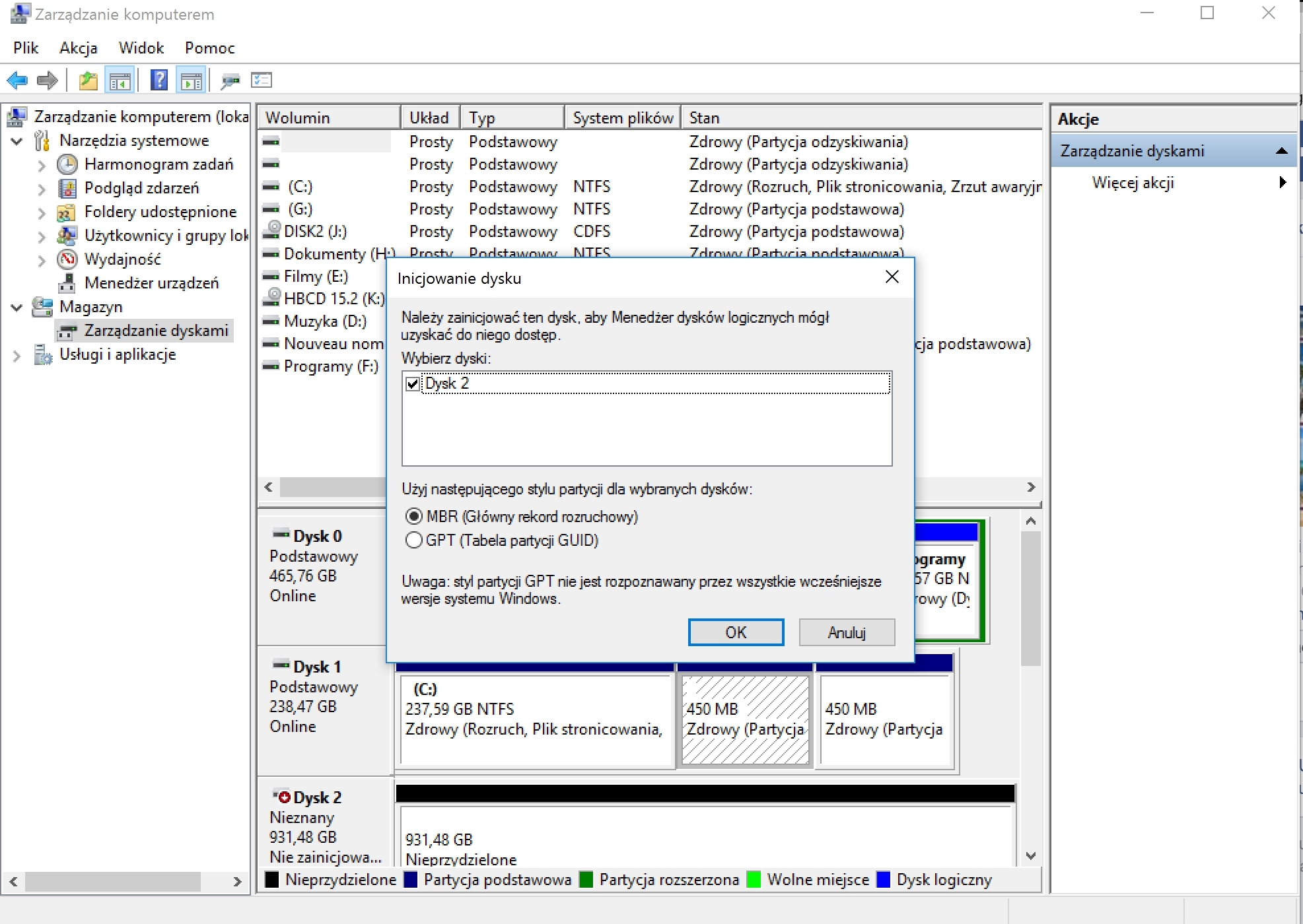

    Natomiast teraz jak podłączyłem dysk do komputera to pojawił się jeszcze następujący komunikat w menadżerze zarządzania dyskami.
    Ale bałem się cokolwiek kliknąć aby całkowicie nie usunąć danych z tego dysku.

    CDI dysku nie widzi, dodatkowo Seagate zaczyna powoli padać. Sprawdź, czy HDSentinel zobaczy dysk.
