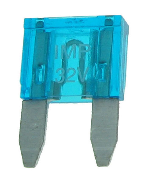

    Kupiłem nową ładowarkę to telefony , gdy starą wyciągnąłem wszystko z niej się posypało , chciałem wyciągnąć pozostałem części ze środka , zapomniałem wyłączyć zapłonu , raz zrobiło się spięcie , potem drugi i odłączyłem zapłon , gdy znów włączyłem radio przestało działaś ale sprawdzałem w drugim Clio 3 i radio działa , poza tym zegar się nie podświetla i zapalniczka nie działa . Wiecie co może być przyczyną , czy coś się przepaliło ? Dziś jeszcze odpiąłem akumulator odpiąłem i podpiąłem radio zaczęło wydawać dźwięk jakby wsunęło płytę . Jakieś pomysły ?

    Chłopie, powiedz - bladego pojęcia nie masz na temat podstawowych praw rządzących instalacjami samochodowymi, a chcesz się brać za naprawę? Wyłożę jak krowie na rowie - spalił się bezpiecznik obwodu odpowiedzialnego za radio, zapalniczkę i podświetlanie zegara. To takie coś, co pokazałem na fotce. Nie pytaj proszę już o nic, a już na pewno nie o to który to bezpiecznik, czy gdzie one się znajdują. Zamykam.
