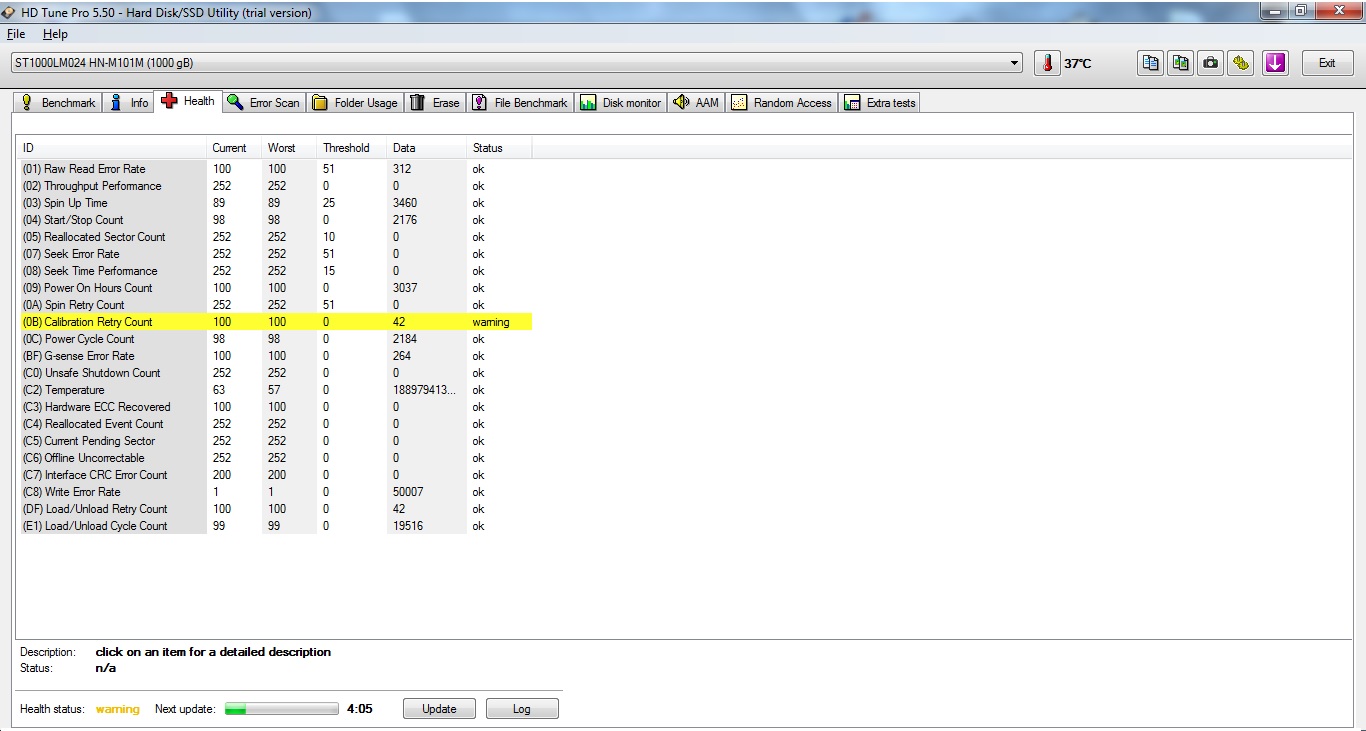

    Dysk Samsung HN-M101MBB 1TB.
    moim problemem jest zwolnienie szybkości systemu, czasami, kiedy włączę benchmark w HD Tune prędkość odczytu wynosi około 3Mb/s. Przez pare dni wgrywałem duża ilość danych na dysk (ok 300 Gb) i wtedy zaczęły się problemy. Mam 3 partycje. Pliki wgrywałem na największą o pojemnośći 720 GB.

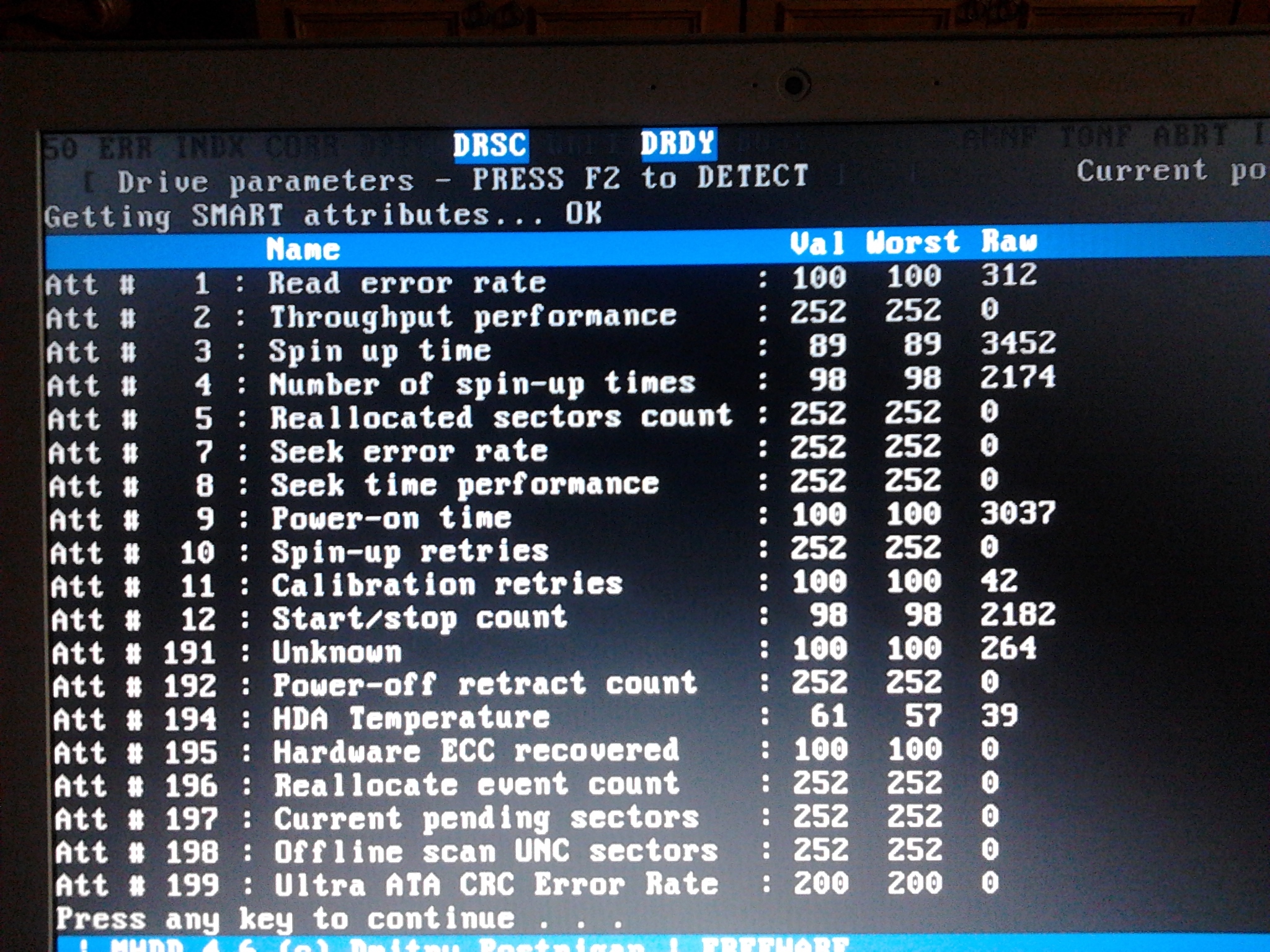

    Zrobiłem SMART w MHDD.
    Spadki prędkości odczytu- SMART z MHDD, HD Tune. Prośba o sprawdzenie Spadki prędkości odczytu- SMART z MHDD, HD Tune. Prośba o sprawdzenie Spadki prędkości odczytu- SMART z MHDD, HD Tune. Prośba o sprawdzenie
    Proszę o analizę i zalecenia co do innych narzędzi dziagnostycznych.

    apyrous
    Posty: 14
    Dysk posiada gwarancję?
    Parametry 01,0B oraz C8 powodują Twoje problemy,a spowodowane są pewnie złym użytkowaniem parametr BF.

    isme BF też zbyt dobrze nie wygląda, rzuca kolega tym dyskiem? W jaki sposób Kolega testował prędkość dysk podpięty do innego komputera? Czy uruchomiony system na tym dysku i Kolega prędkość testował?

    Moim zdaniem dysk nie do reklamacji. Zainstaluje kolega sobie Hard Disk Sentinel, on dość dobrze interpretuję stan smart. Smart należy monitorować ale tragedii z dyskiem nie widzę.

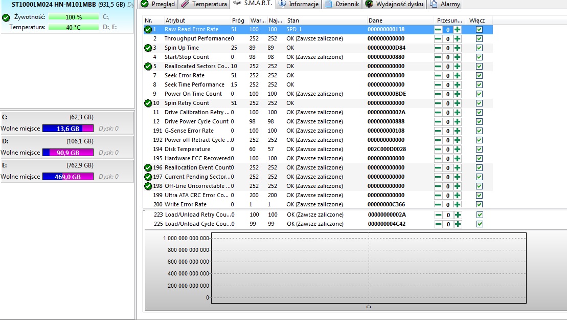

    epox Usługi zostały tylko systemowe. Załączam też zrzut ekranu z programu, który poleciłeś.
    Czyli nic nie mogę zrobić z tymi spowolnieniami w działaniu?

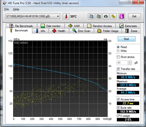

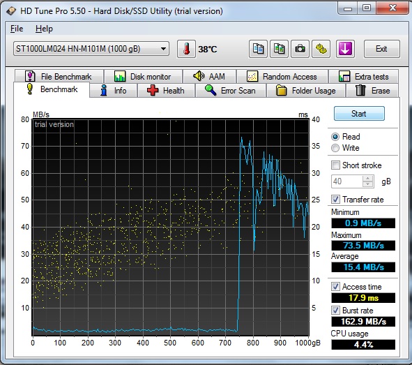

    erox Spójrz jeszcze na tego screena. Przyłapałem dysk na spowolnieniu. Zrobię backup na dniach i przeinstaluje system. Zalecany jest format całego dysku? Czy tylko przeinstalować system?
    Ok, spowolnienie widoczne, ale przy tak przeprowadzonym teście prędkości wyniki nie miarodajne.

    Puści kolega pełny test Error Scan w HD Tune.

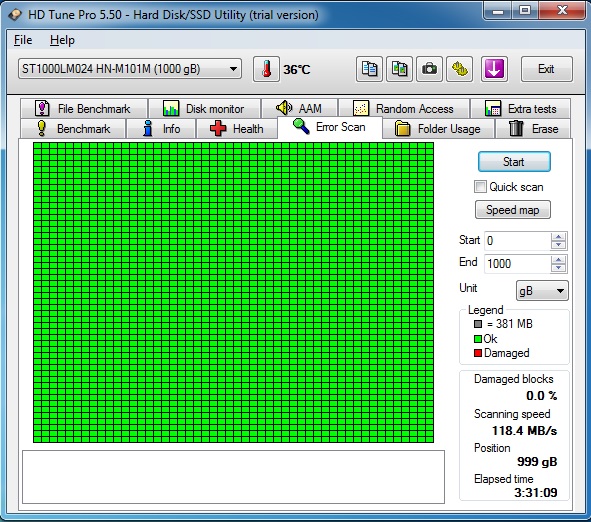

    Wygląda OK...
    Popracuję trochę na świeżym systemie i zobacze, czy coś pomogło.
  • #13 13874280
    isme
    Posty: 18
    Test niezaliczony.. To możliwe, że to wina jakichś sterowników?
