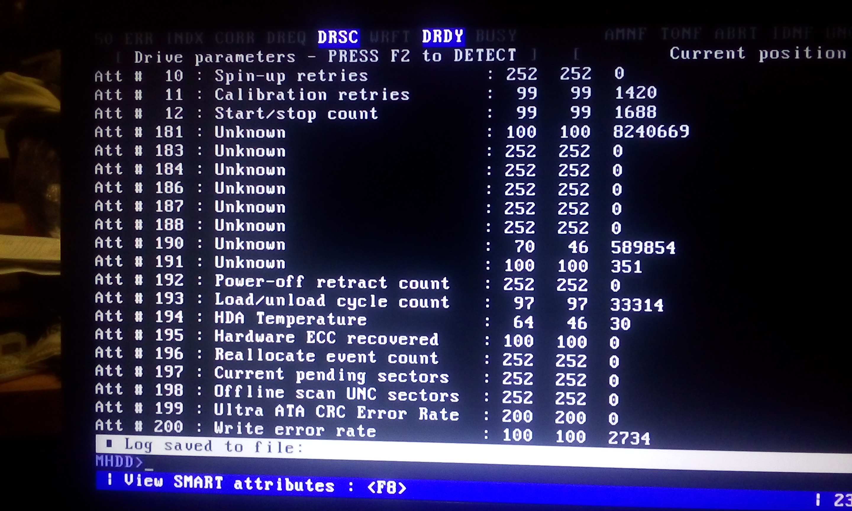

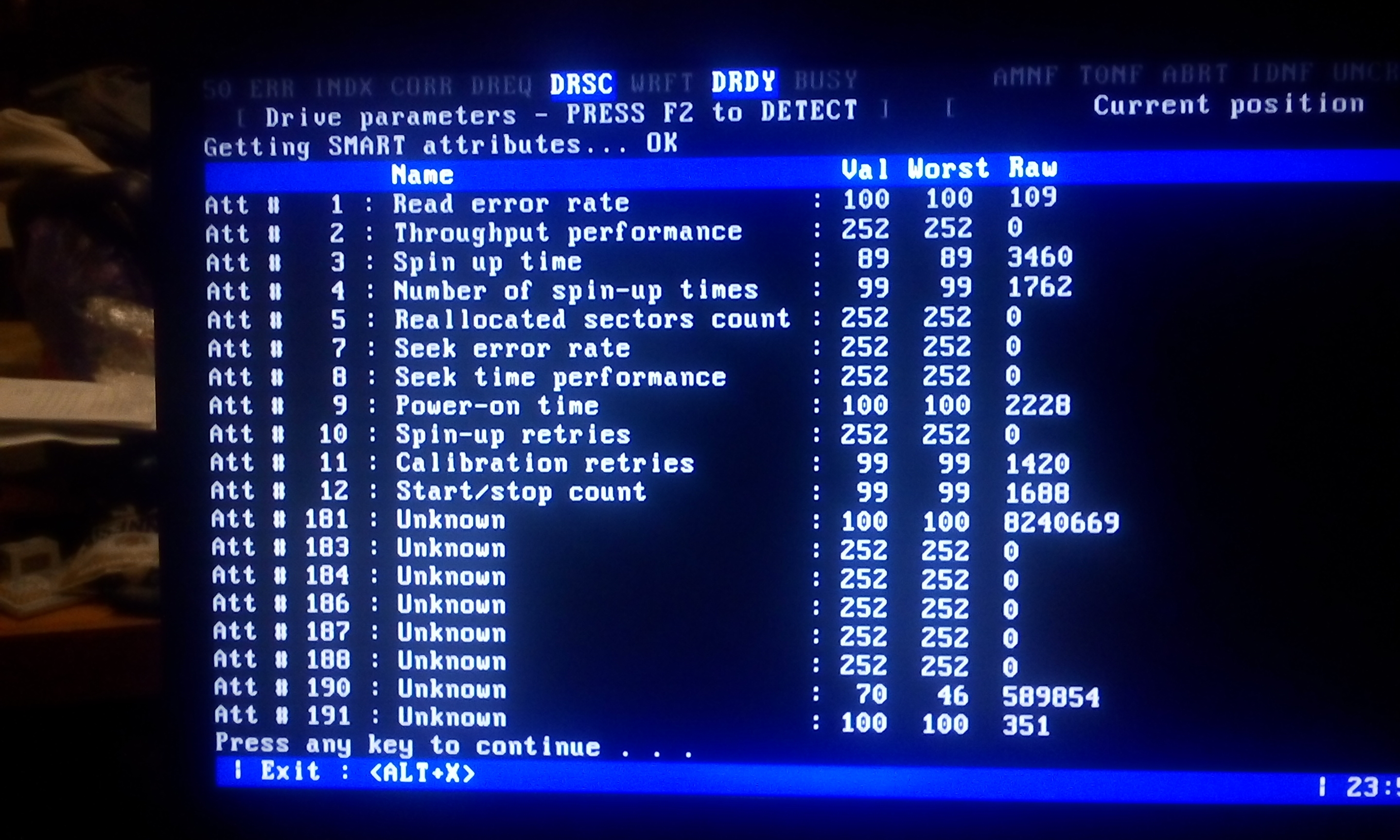

    Proszę o konsultację stanu dysku twardego Samsung HN-101MBB na podstawie wskazań SMART. Chodzi mi w szczególności o parametry 1, 11 i 200; są zawyżone, czy ten typ tak ma?
    HDD Samsung HN-101MBB - niepokojące parametry SMART ?
    Dziękuję!

    Witam. 01 - 01 - Read Error Rate - Oznacza częstotliwość występowania błędów podczas odczytu. Nieprzetworzona wartość w przypadku różnych modeli dysków może oznaczać coś innego. W przypadku części dysków jest to ilość błędów, a w przypadku innych dane, które wymagają dodatkowej interpretacji, dlatego też należy głównie zwracać uwagę na wartość podaną w postaci dziesiątkowej.
    11 - 0B - Recalibration Retries - Ilość żądań rekalibracji, przy założeniu, że pierwsza próba zakończyła się porażką. Wzrost nieprzetworzonej wartości oznacza problemy z mechanicznym podsystemem dysku.
    200 - C8 - Multi-Zone Error Rate/Write Error Rate - Częstotliwość pojawiania się błędów podczas zapisu danych na powierzchnię dysku. Wzrost nieprzetworzonej wartośći tego atrybutu oznacza, że powierzchnia dysku jest w złym stanie, lub też problem z mechanicznym podsystemem dysku.
    Wstaw jeszcze zdjęcie ze samego scanu powierzchni dysku.

    Na pewno parametr 01 powinien być zerowy, pozostałe - prawdopodobnie - też. Także coś zaczyna być nie tak. Zrobiłbym skan i zobaczył czasy odczytu oraz czy SMART się będzie pogarszał.

    Jest to dysk Samsunga.
    Dla tych dysków parametry (01), (11) i (200) powinny wynosić zero.
    Zgrywaj ważne dane na inny nośnik.
    Dysk ma problemy z mechaniką.

    Powierzchnia dysku w dobrym stanie, natomiast parametry 1 i 11 podniosły swoje wartości.
    Zatem sprawa raczej jasna. Dziękuję wszystkim za pomoc 😁
