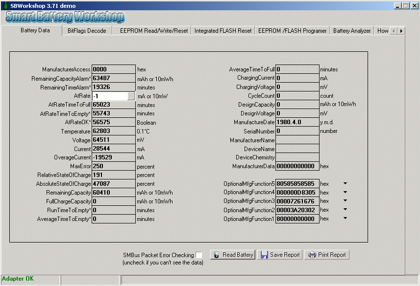

bq2060 - laptop nie widzi baterii po wymianie ogniw, jak naprawić pamięć?

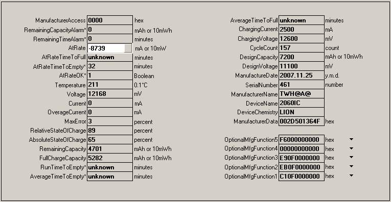

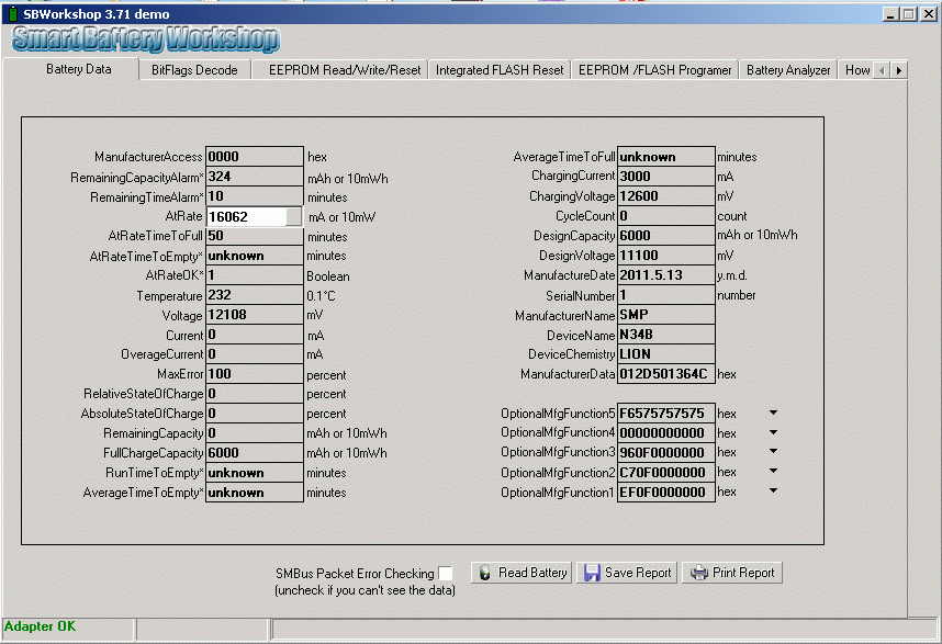

    Bateria ciągle działa tak jak należy na wsadzie modyfikowanym. Zmieniłem zapobiegawczo parę wpisów zgodnie z mapą pamięci, ale nie wiem czy miało to jakikolwiek wpływ. Ktoś myślał, że trzeba dokonać resetu na w pełni sprawnych ogniwach i wgrał wsad z z tego linka ponieważ był 100% identyczny. Jeżeli spojrzę teraz na licznik ładowań, to koleś stracił ory wsad, dlatego wgrał inny, przy czym prawdopodobnie zepsuł ścieżki, pamięć przestała stykać (dlatego programator czytał ją) i dał sobie siana z tym. A wystarczyło tylko dokonać inicjalizacji. W miarę upływu czasu sterownik zaczął cofać licznik wear level aż ten spadł do ok. 5%, co utwierdza mnie w przekonaniu bezsensu tych wszystkich resetów. W miarę upływu czasu zwiększył się również nieznacznie czas pracy z baterii. Obecnie jak dam na minus podświetlenie matrycy wynosi 5.5h z baterii i tyle jest. Boże po co ludzie pchają się w robienie czegoś co ich przerasta w tak podstawowej wiedzy. Ktoś myślał, że jak ma VP weilei, to sobie może robić co chce. Laptop kupiony w lombardzie w Lublinie koło PKP, bo zależało na czasie, a można było na ebay. Kolejny problem z głowy, bo ładowanie trwa tyle ile ma być.

    Reset ma sens w przypadku baterii starych z wsadem mocno "rozjechanym". Bez tego bateria nawet nie drgnie. O ile baterie na kontrolerach bq2040 i bq2060 są proste do naprawy, to już inne kontrolery nie.
    A do zaprogramowania pamięci 24cXX wystarczy złącze LPT i SBW, nie musi być wellon.
