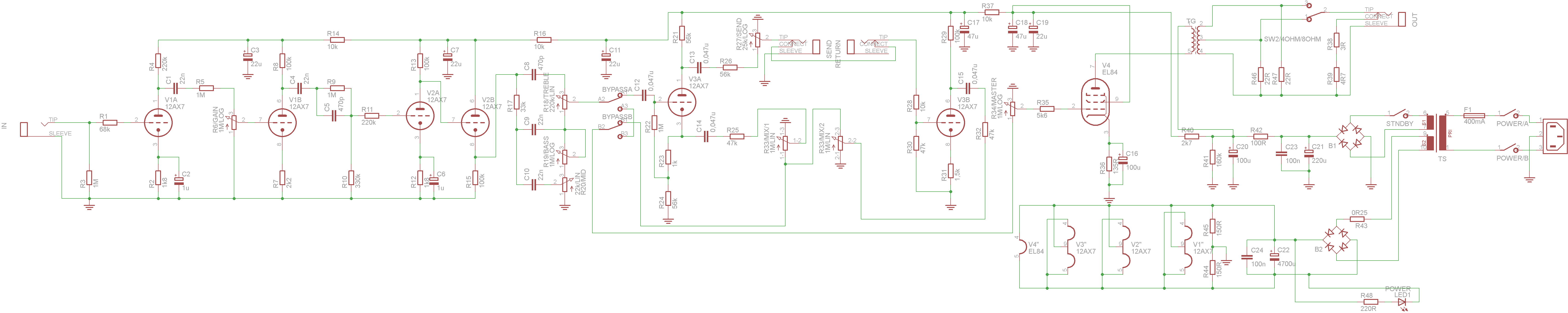

    Korzystając ze schematów:
    Wzmacniacz gitarowy SE 5W: pytania o transformator, pętlę FX i schemat w Eagle'u Wzmacniacz gitarowy SE 5W: pytania o transformator, pętlę FX i schemat w Eagle'u Wzmacniacz gitarowy SE 5W: pytania o transformator, pętlę FX i schemat w Eagle'u
    Narysowałem schemat wzmacniacza gitarowego z przedwzmacniaczem pochodzącym z Soldano Atomica, aktywną pętlą FX oraz końcówką mocy 5W SE dokładając po prostu pętle FX między potencjometr TREBLE a potencjometr MASTER i tu pojawia się kilka pytań:
    1. Czy transformator TS40/29/676 poradzi sobie z zasilaniem tego układu?
    2. Czy muszę zmieniać jakieś elementy zasilacza lub wartości obecnych?
    3. Czy ktoś mógłby sprawdzić mój schemat pod kątem błędów? (Mój pierwszy raz w Eagle'u)
    4. Co zrobić z nóżkami masy gniazd SEND i RETURN aby nie powstała pętla masy?
    5. Do załączania pętli FX lepiej użyć przełącznika DPDT czy przekaźnika?
    6. Czy pętla FX została dołączona do układu we właściwy sposób?
    Uwagi:
    Wiem ze rezystory powinny mieć odpowiednie moce.
    Transformator głośnikowy którego zamierzam użyć to TG2,5-1-666.
    Wiem ze numery wyprowadzeń transformatorów na rysunku i transformatorów TG2,5-1-666 oraz TS40/29/676 nie pokrywają się.
    Poniżej załączam mój schemat:
    Proszę również o uwagi dotyczące mojego sposobu rysowania schematów, zdaje sobie sprawę z jego niedoskonałości.
    Mocy mu wystarczy.
    Możliwe, że będziesz musiał użyć mostka z diod Shottky'ego do żarzenia.
    Wygląda przyzwoicie.
    Dobra rada: wyprowadzając linię prostopadle od końcówki elementu, nie rób tego tuż przy nim, tylko zostaw min. jedną działkę linii będącej przedłużeniem wyprowadzenia. Wygląda to bardziej elegancko.
    W niektórych miejscach masz za gęsto upakowane opisy elementów, nad tym też panuj.
    Czy C13, C14 i C15 mają dobre wartości? To jest 0,047µF.
    Moja propozycja: podłącz do masy tylko SEND.
    Jak uważasz, ja preferuję niewielkie przekaźniki.
    Dodaj jeszcze jeden rezystor, np. 22Ω/2W dołączony na stałe do zacisków uzwojenia wtórnego transformatora głośnikowego. Potrafi on uczynić duże dobro, jeśli przypadkowo wyszarpniesz wtyczkę.

    Wartości kondensatorów C13, C14, C15 do poprawki, mostek z diod Shottky'ego do dorysowania w układzie żarzenia, nóżka masy gniazda SEND zostanie połączona z masą całego układu, załączanie pętli FX pozostanie na przełączniku DPDT ze względu na to ze zajmuje mniej miejsca, jeśli się nie sprawdzi będę kombinował z przekaźnikami, w tej chwili nie mam ochoty poprawiać estetyki rysunku, postaram się to zrobić gdy uzyska on swoją finalną formę.
    Oto kolejna dawka pytań:
    Futrzaczek napisał:
    Mógłbyś doradzić mi jakieś zmiany które mogłyby go ulepszyć?
    Do którego uzwojenia wtórnego mam go dołączyć 8Ω czy 4Ω?

    Nie bardzo wiem po co diody "szczotki" w prostowniku żarzenia. Proponowałbym zlikwidować rezystor przed mostkiem i zastąpić go niewielkim dławikiem za mostkiem. Zredukuje to prąd udarowy zimnych włókien żarzenia (raczej niewielki i niezbyt groźny dla diod mostka) , a ewentualny rezystor wykorzystać do precyzyjnego ustawienia napięć żarzenia na lampach. Co do kreślenia schematu - 'strasznie" dużo kropek.
    To przesada i błąd. Czyni to schemat mniej czytelnym. Najwięcej uwag mam do zasilacza napięć anodowych.
    Rezystor oznaczony jako R42 (100/2W) przeniósłbym pomiędzy mostek prostowniczy B1 a kondensator 220uF redukując go do wartości 15 - 33 omy i obciążalność minimum 3W (redukcja udaru prądowego). W miejsce usuniętego R42 zastosowałbym dławik (znacznie polepszy jakość filtracji napięcia). Za rezystorem R40 zastosowałbym stabilizator neonowy. Aby uniknąć przydźwięków i wzbudzeń związanych z prowadzeniem masy proponuję wykonać szynę w postaci odcinka drutu miedzianego o średnicy 2mm umieszczonego na wspornikach izolacyjnych i połączonego z obudową lub metalowym chassis w pobliżu gniazd wejściowych. Rezystor 22/2W zastosowałbym do każdej gałęzi uzwojenia wtórnego - czyli 2 szt. Aby wyczerpać temat - zmieniając trochę punkty pracy lamp ECC83 można zastosować ECC85 lub 88 i zbudować wzmacniacz dużo taniej. Pozdrawiam i życzę powodzenia przy konstruowaniu.

    Prosiłbym kolegę Futrzaczka o wyjaśnienie celu zastosowania diod Shottky'ego w układzie żarzenia. Czyżby chodziło o ich szybkość?
    Mniejszy spadek napięcia przy polaryzacji w kierunku przewodzenia.
    Przenieś diodę POWER za mostek (aby nie była polaryzowana zaporowo), dodaj kondensator ceramiczny np. 100nF przy C21 i C22 (na odpowiednie napięcie)
    A tę ewentualność to odrzuciłem na początku bo moje trafo jest z epoki 220V i teraz po podłączeniu go pod 230V daje większe od 6,3V napięcie na uzwojeniu żarzenia więc spadek napięcia na diodach na mostku Graetza może skutkować jedynie koniecznością zmiany wartości R43.
    Tak zrobię, to zdecydowanie dobry pomysł.
    Rozumiem że to w celu uniknięcia zakłóceń w.cz., szczerze mówiąc to wstawienie ich nie będzie problemem bo zajmują mało miejsca.

    Teraz pytania na które nie uzyskałem odpowiedzi a bardzo mnie interesują:
    Co do rezystora 22/2W, czy mógłbym (w przypadku TG2,5-1-666) zastosować go na uzwojeniu słuchawkowym (7 i 8 odczep)?
    Czy warto umieszczać rezystor R1 na turretboardzie czy lepiej będzie przylutować go do gniazda wejściowego a dalej do lampy poprowadzić sygnał przewodem ekranowanym ( odległości i tak nie duże)?
    Doszedłem do wniosku że zasilacz zrobię na pcb i użyję w nim kondensatorów pionowych natomiast na turretboardzie użyję kondensatorów osiowych (jak już chce ten turretboard to niech to wygląda jak turretboard) uważam to za rozwiązanie optymalne :)
    Zamieszczam również poprawiony schemat, czy mógłby ktoś rzucić okiem? :)
    - nie rób na jednym schemacie 22n i 0,047u, bo to wprowadza zamęt.
    - dalej zachodzą Ci opisy na ścieżki i elementy. Zapoznaj się z poleceniem Smash.
    - rezystor 220R dla diody przy żarzeniu spali ją, daj 1k.
    - R46/R47, wystarczy jeden z nich.

    Kolejna poprawka:

    Futrzaczek napisał:
    R1 (68k) ma być tuż przy lampie, nie na żadnym turretboardzie. Tak jak R11 i R35.
    Czy jeszcze jakieś elementy powinny znajdować się poza turretboardem?
