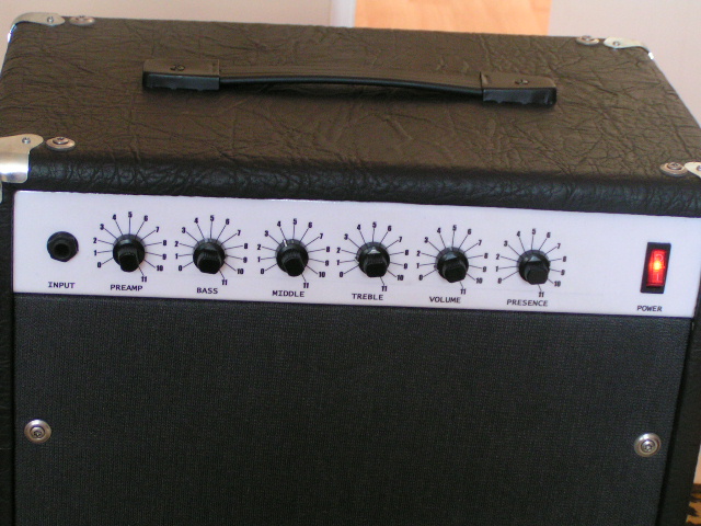

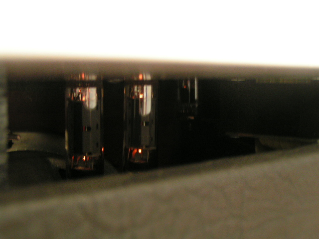

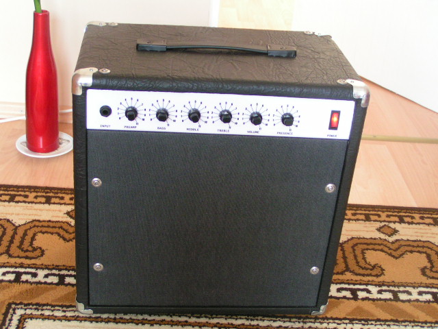

    Po co wydawać kupę kasy na drogi wzmacniacz gitarowy - zrób go sam
    lampy 2xEL84, 3xECC83
    moc ok. 16wat
    środek: idealna kopia płytki Soldano Atomic 16
    (schemat krążący w necie nie jest dokońca poprawny)
    skrzynia wymiarami zbliżona do oryginału komba
    pozdrawiam maniaków lamp!

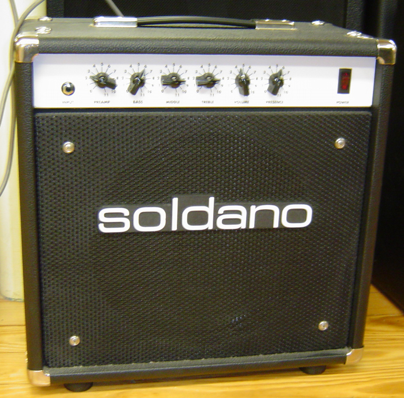

    oryginał wygląda tak

    Większość części z odzysku, dwie el 84 za 18zł, głośnik celestion g10-25d - 90zł. Części które naprawdę są drogie (trafa, sieciowe i głośnikowe) obliczyłem i przewinołem sam. Reszta to sprawa pomyślunku, wokół jest pełno przydatnych rzeczy;)

    bardzo ładny Soldano. Podzielisz się projektem płytki - nigdy nie trafiłem na taką w sieci? Ja zrobiłem kilka pięciowatowców z preampem Atomica, choć zaskoczyłeś mnie, że mogą być błędy w schemacie (mój ze strony Toma).

  • #18 3425450
    lamer89
    Posty: 548
    Pomógł: 32
    Ocena: 36
    nie szło by wzoru płytki do PDF'a wyeksportować? Byłbym wdzieczny.

  • #22 4456872
    darlon
    Posty: 315
    Pomógł: 11
    Ocena: 19
    jako, że konstrukcja gitarowa, nie moge sie powstrzymać zeby nie komentować :P od razu na pierwszy rzut oka patrząc na schemat mam do pana pytanie - widze tylko power na panelu... czy żarzenie jest z tyłu czy jest włącznik z opóźniaczem i wysokie napięcia daje dopiero po jakimś czasie? jeśli poprostu jest jeden włącznik, musze ostrzec kolegę, żę zdrowiej jest pożarzyć lampki z minutkę i dopiero puszczać wysokie napięcia. naprawde wydłuży to życie lampom. ale sądze po wykonaniu że kolega zajmuje się takimi rzeczami nie od wczoraj więc pewnie jakąś sensowną odpowiedź otrzymam... :)
    tak wogóle to konstrukcja z wierzchu łądna i miła w odbiorze. wielki plus za celestiona! większość elektrodowych "szpeców" od gitar wstawiło by alharda a za to od razu należy zdyskwalifikować... ogromny plus za gałki na ostatnim zdjęciu. większość stosuje paskudztwa w które zaopatrzają się w sklepach z bebechami a przypomina to mniej więcej późną kodę... ohyda! gniazdo też widze porządne. wytrzyma ile trzeba. może troszke nie podobają mis ię "słoneczka" ze skalą przy knobach, wydają się troche nierówne, ale to już szczegół. choć wstawiając takie pokrętła skłonił bym sie raczej w kierunku rozwiązań vox'a - czyli nie dawał bym skali, pokrętło ładne wystarczy jeśli ładnie określa pozycje potencjometra.
    dodatkowo projekt soldano - wzmacniacze naprawde klasowe i na poziomie
    podsumowując - najlepsza konstrukcja gitarowa od dość dawna na elektrodzie
    pozdrawiam
