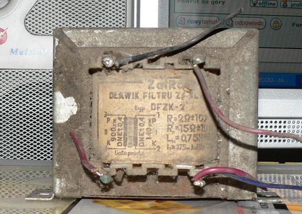

    Rozumiem, ale takie wielkie pojemności muszą pewnie kosztować majątek : P Znalazłem niedawno taki oto dławik, czy on by się nadawał?
    DFZK-2 to dławik z telewizora - jak najbardziej się będzie nadawał (wysusz go przed użyciem bo wygląda jabkby z wilgotnej piwnicy wyciągnięty).
    Uzwojenia połącz szeregowo.
