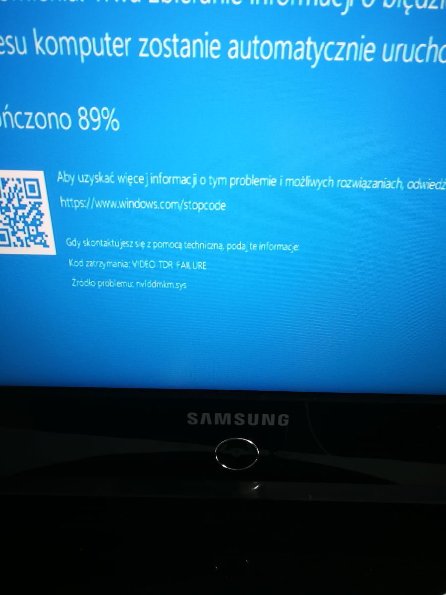

    Komputer restartuje się przy Crysis 2/3, BF3/4, ale nie BF5 - GTX 760, i3 4130
    po odpaleniu gry na integrze wyskakuje taki blue screen

    #12 18760910
    ITSpec.
    Posty: 5703
    Pomógł: 937
    Ocena: 741
    Od kiedy błąd występuje?
    Pobierz i zrób skan - usuń wszystko co znajdą (również z kwarantanny):
    https://pl.malwarebytes.com/adwcleaner/
    Skopiuj i wklej do notatnika:
    Kod: Text
    Zaloguj się, aby zobaczyć kod
    Plik notatnika "zapisz jako" fixlist.txt i umieść obok FRST, w tym samym folderze.
    Uruchom FRST i kliknij "Napraw".
    Pokaż HWinfo64 podczas obciążenia OCCT i Furmark, 15 minut.

  • #13 18762644
    Maxsky0077
    Poziom 5  
    Posty: 9
    Ocena: 4
    Dzięki, sposób zadziałał i bfy śmigają, ale za to crysisy dalej wyrzucają zielony ekran,a test w occt i furmarku nie wykazał żadnych nieprawidłowości i sprzęt się nie przegrzewa.
    W sumie battlefiled dzialał i po restarcie pc w bf 3 straciłem obraz a na monitorze pisalo brak sygnału
  • #15 18876390
    Maxsky0077
    Poziom 5  
    Posty: 9
    Ocena: 4
    Okazało się że gtx nie działa, po podmienieniu karty na rx 580 wszystko wróciło do normy
