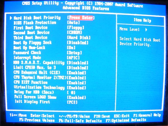

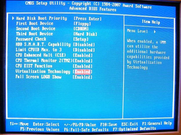

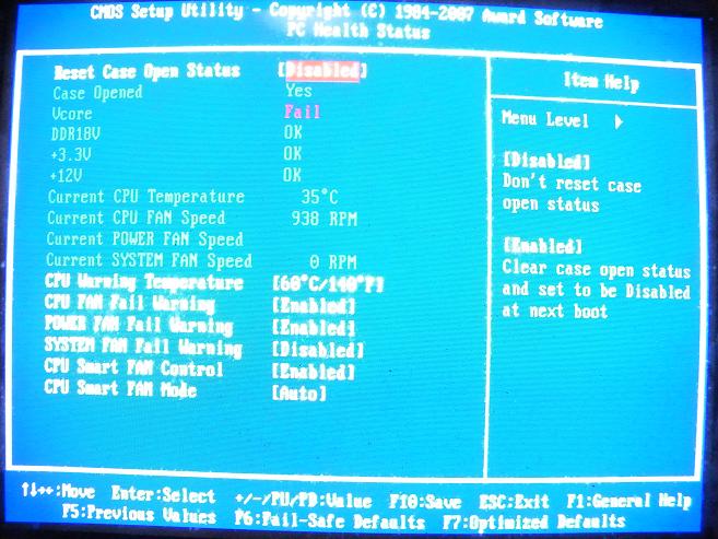

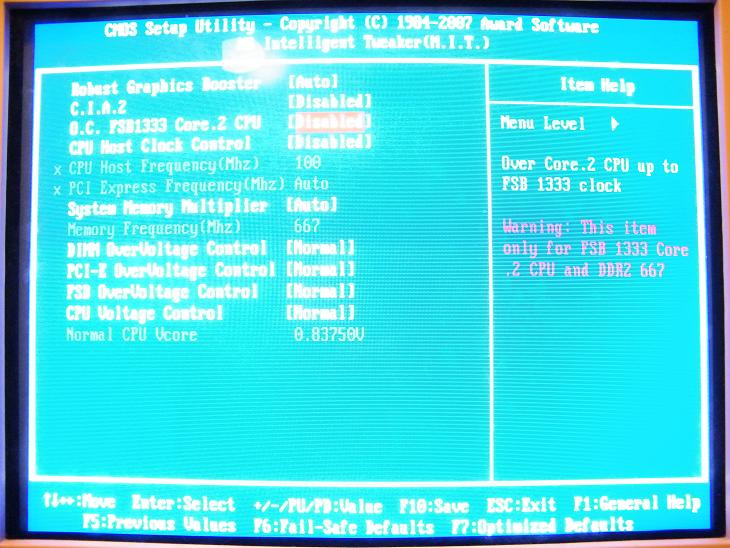

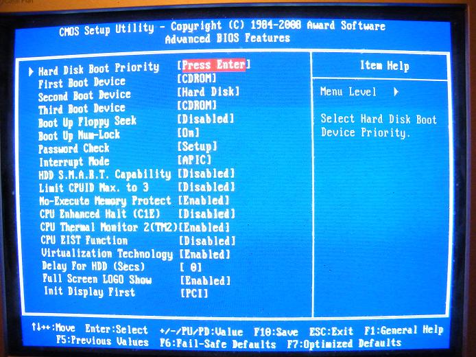

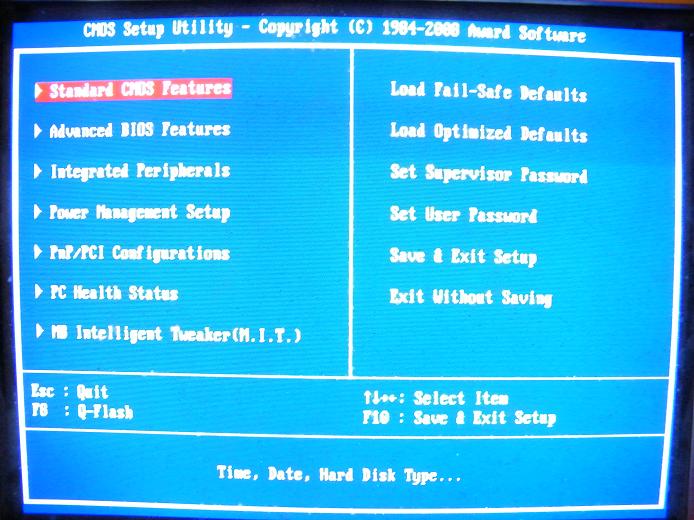

    Mam bios fe. Procesor chodzi zawsze na obniżonym mnożniku (x6 zamiast x8) niezależnie od obciążenia. Nie pomaga wyłączenie "eist" i "cpu enhanced halt c1e".
    Płyta obsługuje fsb1333, ale warunkowo. Póki co procesor chodzi na 1066 (czyli reasumując procesor ma 1,6 ghz zamiast 2,66 ghz). Komputer chodzi bardzo stabilnie, no ale to taktowanie procesora... Czy da się coś tu poprawić bez aktualizacji biosa?
    Dodatkowo radiator na chipsecie (intel 945p) po około 10 minutach parzy. Po prowizorycznym montażu wiatraczka 80mm już nie parzy, ale nadal jest gorący. Bardzo mnie to niepokoi. Czujnika w biosie nie ma.

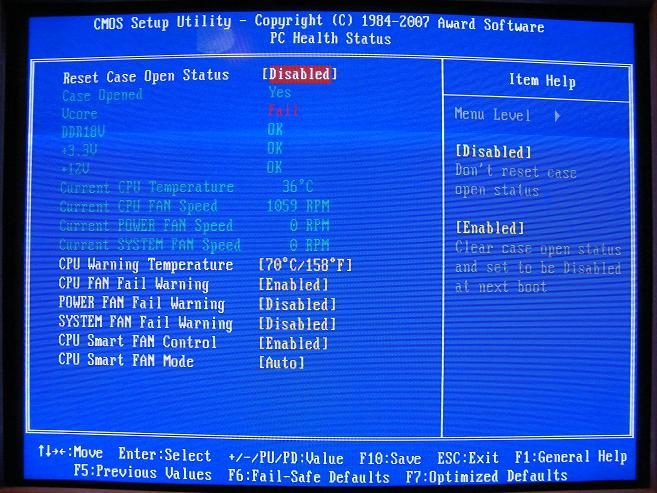

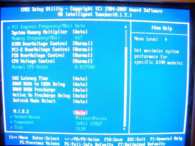

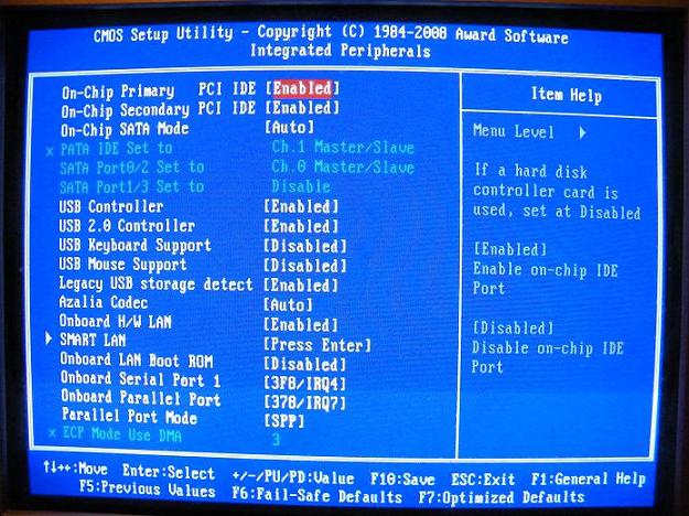

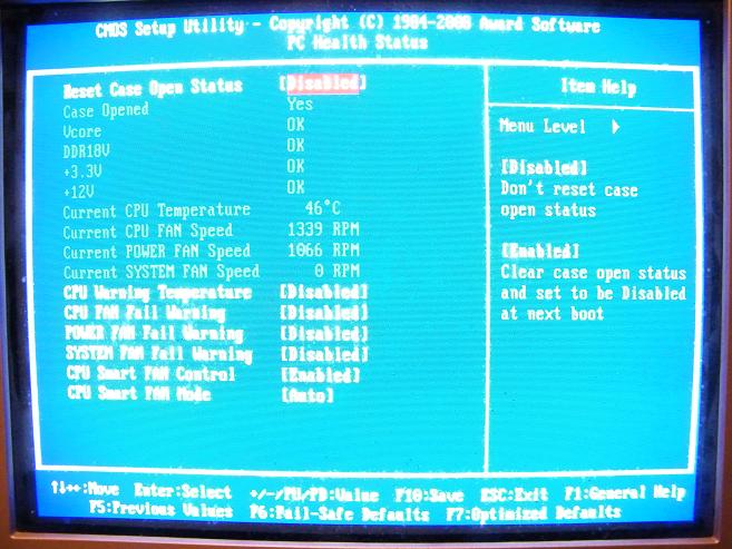

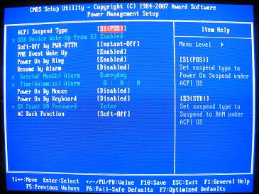

    Zdjęcia z aktualnego biosa (fe):
    konfiguracja e8200 na starej plycie glownej i ogromna temp chipsetu konfiguracja e8200 na starej plycie glownej i ogromna temp chipsetu konfiguracja e8200 na starej plycie glownej i ogromna temp chipsetu konfiguracja e8200 na starej plycie glownej i ogromna temp chipsetu konfiguracja e8200 na starej plycie glownej i ogromna temp chipsetu konfiguracja e8200 na starej plycie glownej i ogromna temp chipsetu konfiguracja e8200 na starej plycie glownej i ogromna temp chipsetu konfiguracja e8200 na starej plycie glownej i ogromna temp chipsetu konfiguracja e8200 na starej plycie glownej i ogromna temp chipsetu

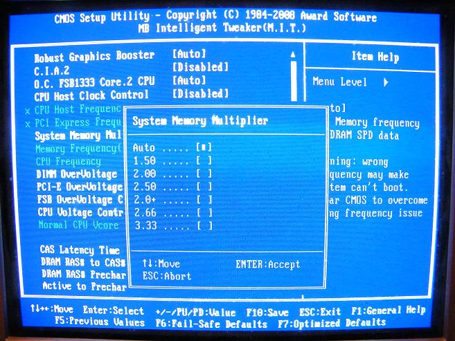

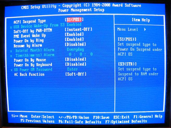

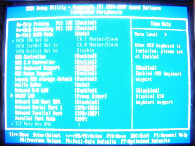

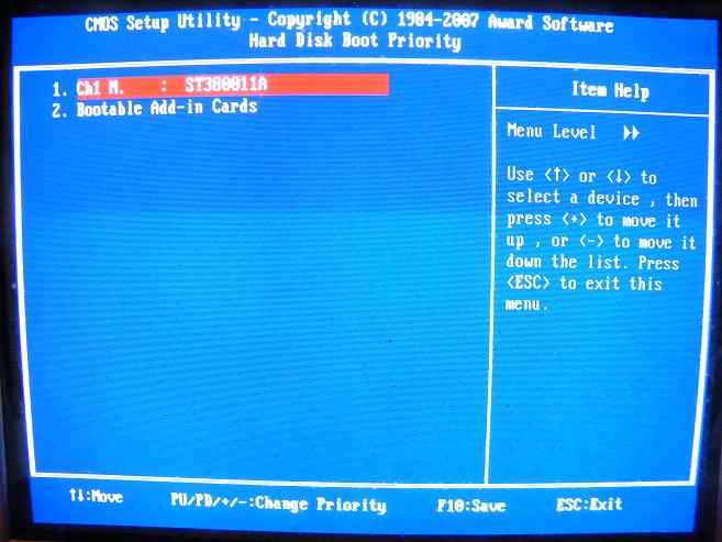

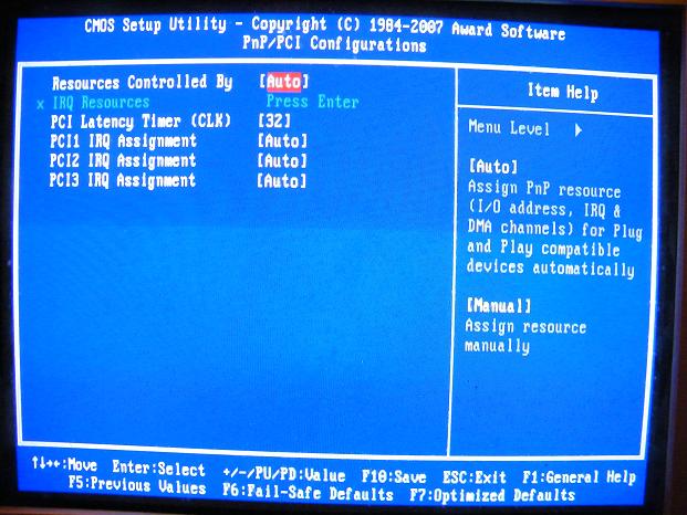

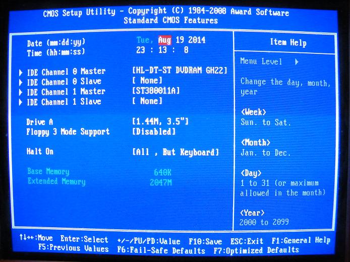

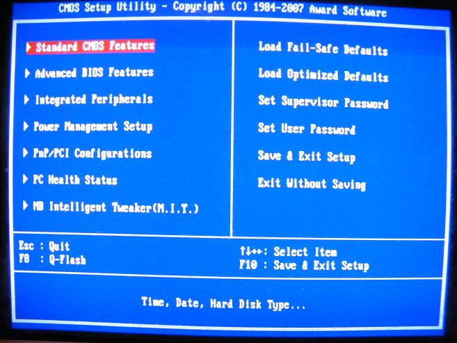

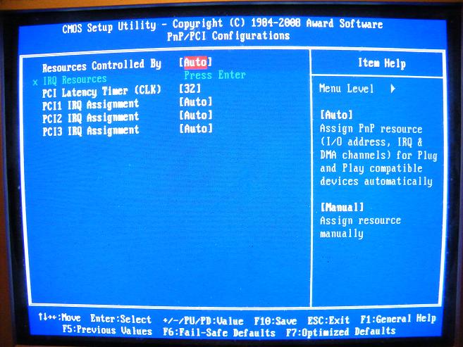

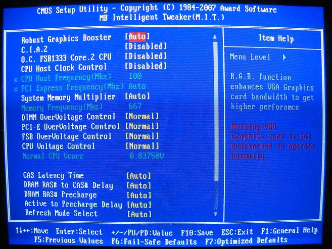

    Dodaje zdjęcia biosa po wciśnięciu w menu głównym ctrl i f1 (doszło trochę opcji). Zamieszczam wszystko poza standard cmos feautures.

    Jak się boisz z pendrive'a aktualizować bios nagraj nowy na cd np. wejdź w biosa, potem F8 i wchodzisz w QFlah, czyli narzędzie do aktualizacji biosa. Tu masz opcję żeby zrobić backup starego biosa na dysk, jak również żeby wskazać ścieżkę gdzie jest nowy bios do aktualizacji.

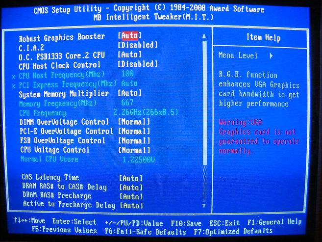

    W skrócie: Jest już nowszy bios - ffd, proszę o podanie co dokładnie mam przestawić w biosie aby właczyć fsb1333 na tej płycie, ale tak by jej nie uszkodzić, ani nie przeciążać, ewentualnie czy zgodzić sie na propozycje z ekranu post, wszystko na zdjęciach poniżej.

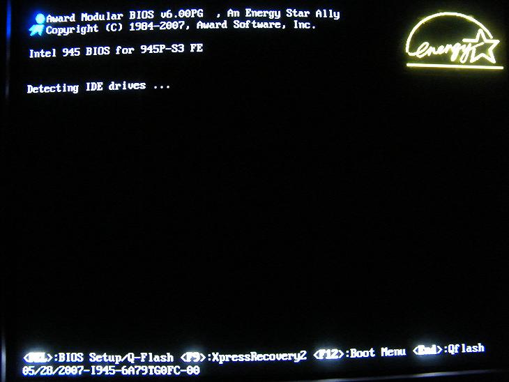

    Zaktualizowałem bios do ffd (czyli prawie najnowszego). Zrobiłem to za pomocą pendrive'a i q flasha. Na pendrive'a wrzuciłem jedynie sam plik z biosem. Niestety były chwile grozy, bo po pomyślnym zakończeniu procedury, gdy kazałem q-flashowi zresetowac komputer, to jedyne co było odtąd widać na monitorze, to czarny ekran - konkretniej brak sygnału jak mnie pamięć nie myli. Komputer nie wydawał żadnych dzwięków. Do życia przywróciło go dopiero zresetowanie biosu zworką.
    Procesor przy obciążeniu wreszcie włącza mnożnik x8, zwiększa tez napięcie. Jednak jako, że mnie te skoki irytowały to wyłaczyłem "eist" i "cpu enhanced halt c1e" (wyłączenie samego eist nic nie zmnieniało). Teraz procesor cały czas chodzi na x8.
    Edit: Teraz według everesta cpu vid wynosi: 1,225. Cpu-z bez obciążenia podaje wartośi 1,232 i 1,248. Właczenie przeglądarki internetowej sprawia że 1,248 pojawia się już jako migawki. Przy obciążeniu dwuwątkowym primem 95 cpu-z podaje 1,216 v z chwilowymi skokami do 1,232v i być może czasem, ale bardzo rzadko 1,248:
    Temperatury rdzeni wzrosły w stresie między 2 - 4 stopnie (potem dokadniej popatrze) . Wydaje się też, ze zmienił się sposób odczytu głownej temperatury procesora i w idle jest ona zaniżana (wcześniej też była ale bardziej), a w stresie zawyżana.
    Jeśli chodzi o temperature mostka północnego płyty głównej, to raczej nic się nie zmieniło.
    Komputer chodzi stabilnie od momentu aktualizacji i resetu zworką i w takim ustawieniu biosa ani razu sie nie zawiesił.
    No ale nadal zostaje kwestia fsb1333 na tej płycie. Zależy mi na tym by nie dobić płyty głównej ani jej nie przeciążać bo docelowo chce miec dwa komputery.

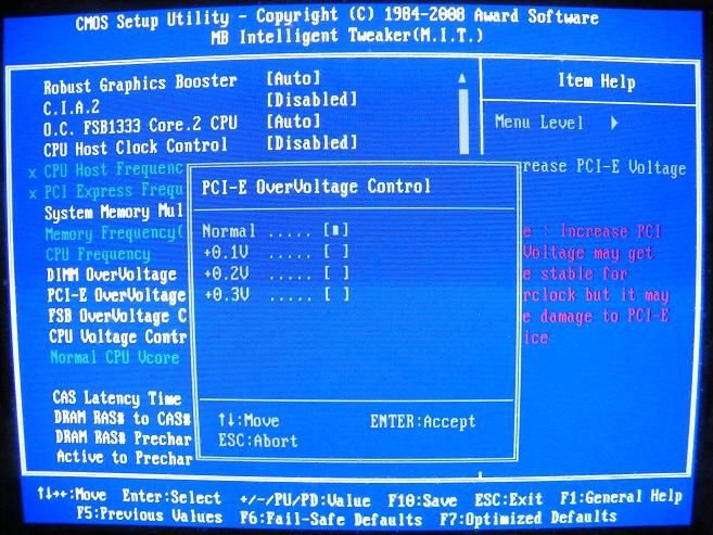

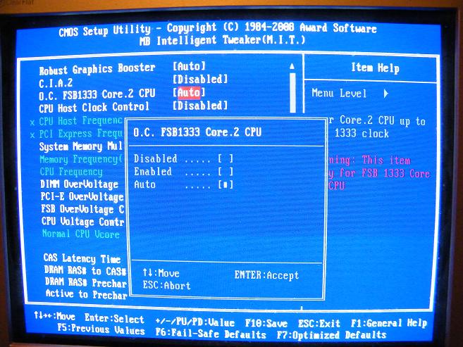

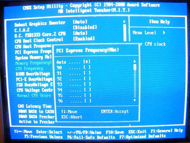

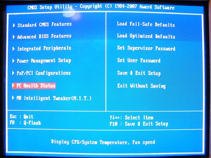

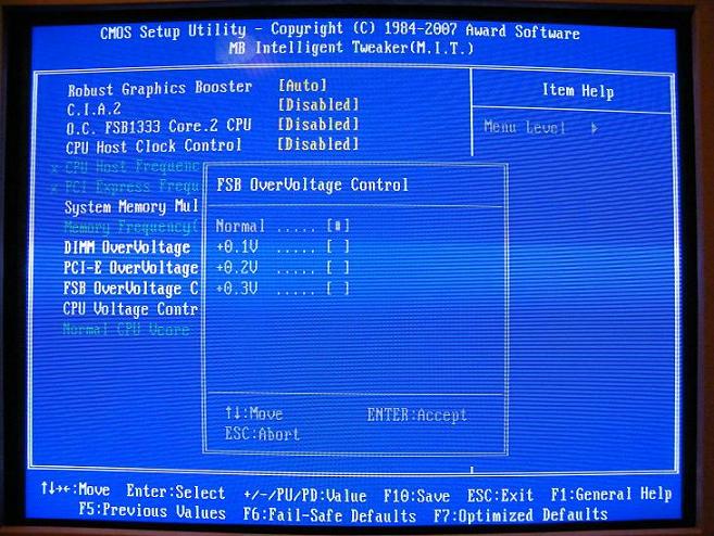

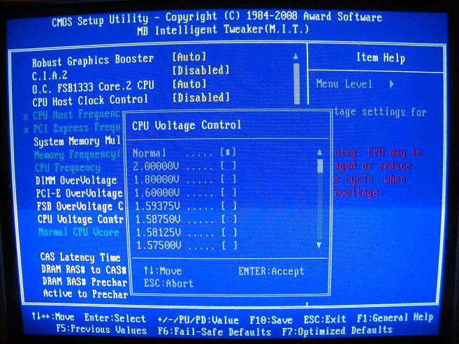

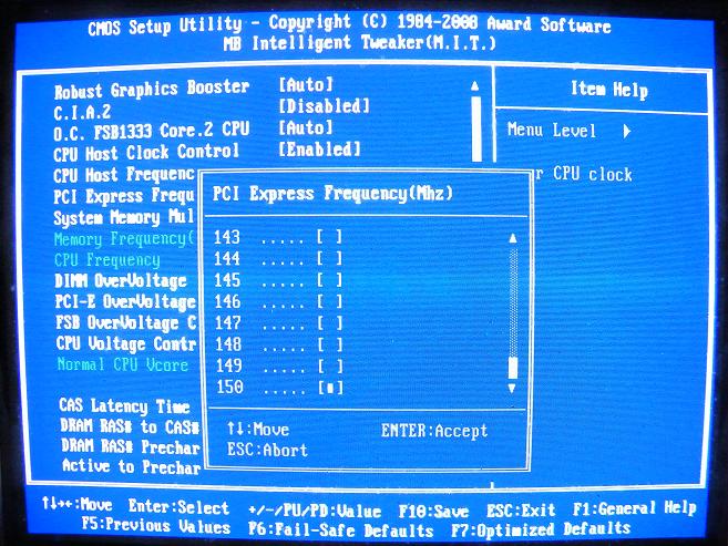

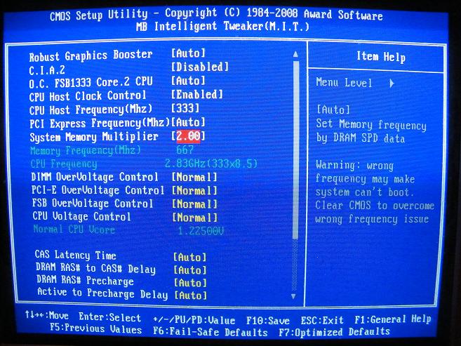

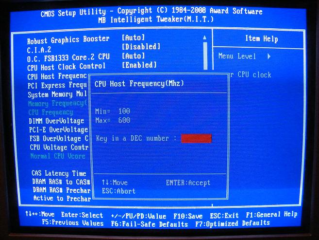

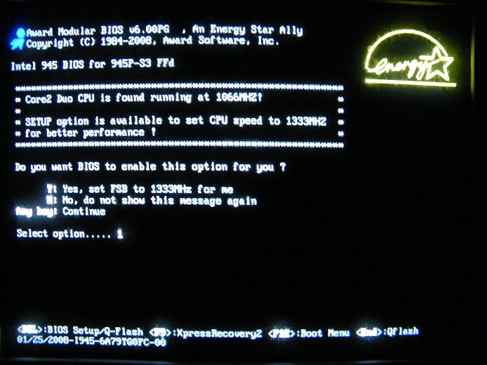

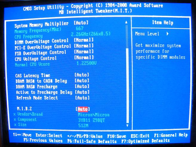

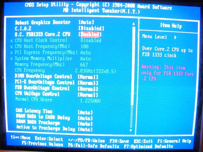

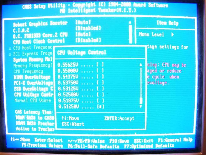

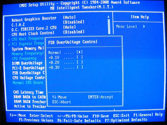

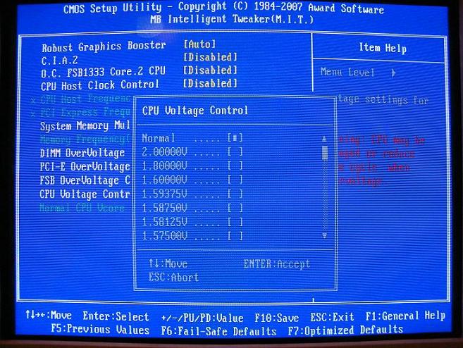

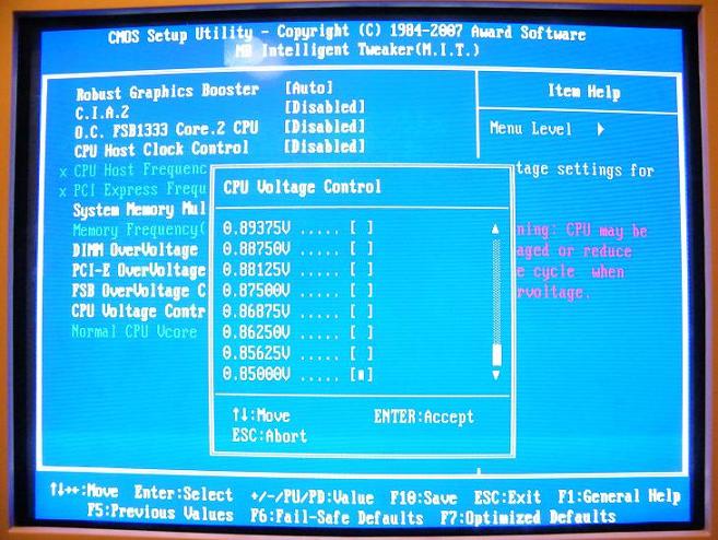

    Poniżej zamieszczam zdjęcia całego aktualnego biosa (ffd) po wciśnięciu ctrl i f1 w menu głownym. Na pierwszym zdjęciu nowość- komputer sam sugeruje wymuszenie fsb1333 (jak dam "y" to komputer to sam wykona). Wynika to zapewne z tego, ze w opcji "oc. 1333 fsb" doszła opcja "automatic", która jest teraz domyślnie ustawiona. Może najlepiej zgodzić się na tą propozycje?
    Na dwóch ostatnich zdjęciach (jeśli dobrze to rozumiem) ręczne ustawienie fsb1333 i automatyczne przy użyciu tej opcji. Niepokoi mnie trochę biosowa interpretacja licznika (x8,5), ale na ekranie post jest x8 wiec to chyba nieistotne.
    Bardzo prosze o napisanie mi, co mam dokładnie przestawić w biosie. Ja się na tym nie znam, jedynie się domyślam. Mam watpliwości czy taktowanie pci expres się nie podniesie przy podnoszeniu fsb. W kazdym razie wszystko jest na zdjeciach poniżej. Proszę tu o pomoc.
    edit post podaje zegar procesora jedynie na świeżo uruchomionym komputerze, więc dodaje zdjęcie konfiguracja e8200 na starej plycie glownej i ogromna temp chipsetu
    konfiguracja e8200 na starej plycie glownej i ogromna temp chipsetu konfiguracja e8200 na starej plycie glownej i ogromna temp chipsetu konfiguracja e8200 na starej plycie glownej i ogromna temp chipsetu konfiguracja e8200 na starej plycie glownej i ogromna temp chipsetu konfiguracja e8200 na starej plycie glownej i ogromna temp chipsetu konfiguracja e8200 na starej plycie glownej i ogromna temp chipsetu konfiguracja e8200 na starej plycie glownej i ogromna temp chipsetu konfiguracja e8200 na starej plycie glownej i ogromna temp chipsetu konfiguracja e8200 na starej plycie glownej i ogromna temp chipsetu konfiguracja e8200 na starej plycie glownej i ogromna temp chipsetu
